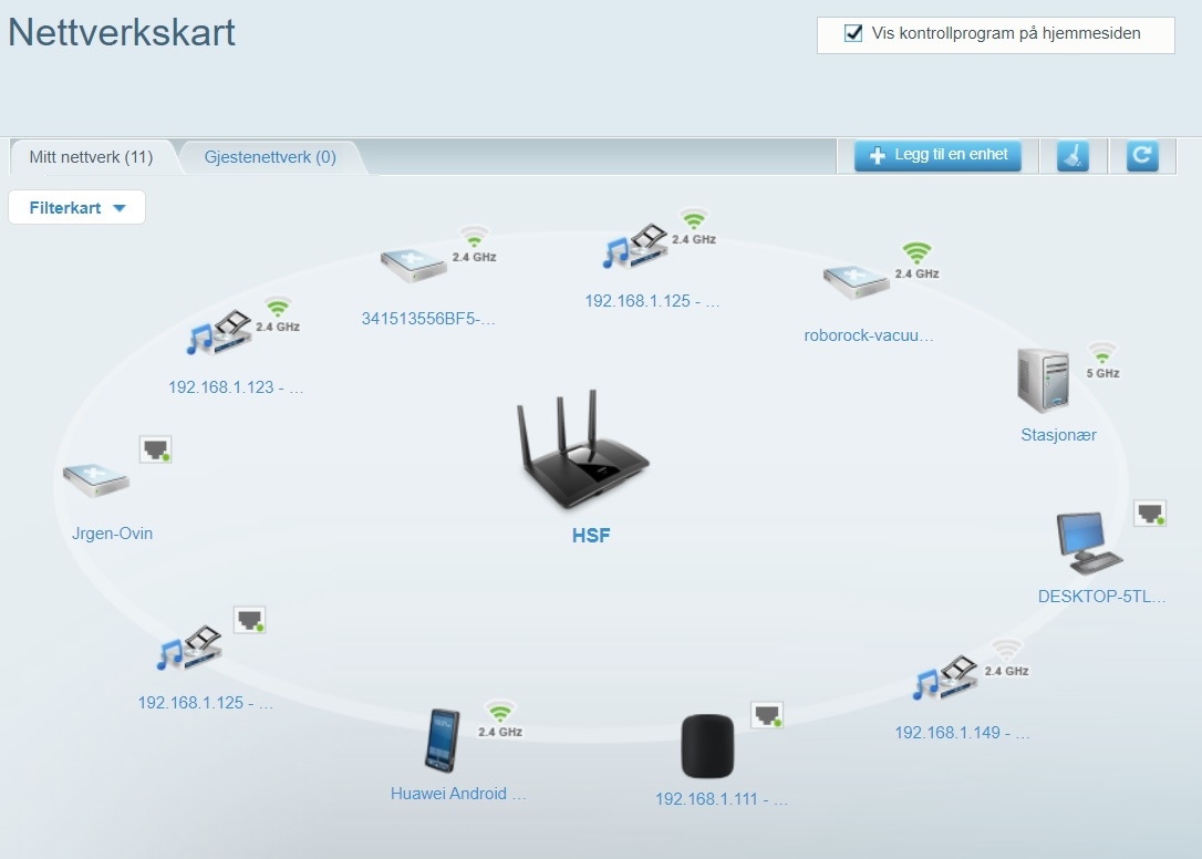

Det jeg har koblet til på det trådløse nettet er disse enhetene.
Jeg merker spesielt avbrudd på Tven, mobiltelefon og ved brudd i avspilling av musikk fra Spotify.
Som det kanskje ikke kommer frem på kartet er at jeg har 3 Sonos høyttalere og 1 eldre Sonos Amp koblet til.
Kan disse ha noe å si?
Ingen ekspert på WIFI, men "som kan håndtere tre samtidige datastrømmer til flere Wi-Fi-enheter uten forsinkelse eller bufring."
"koble til så mange som 12 enheter til Wi-Fi"
Du har flere enn 12 enheter
