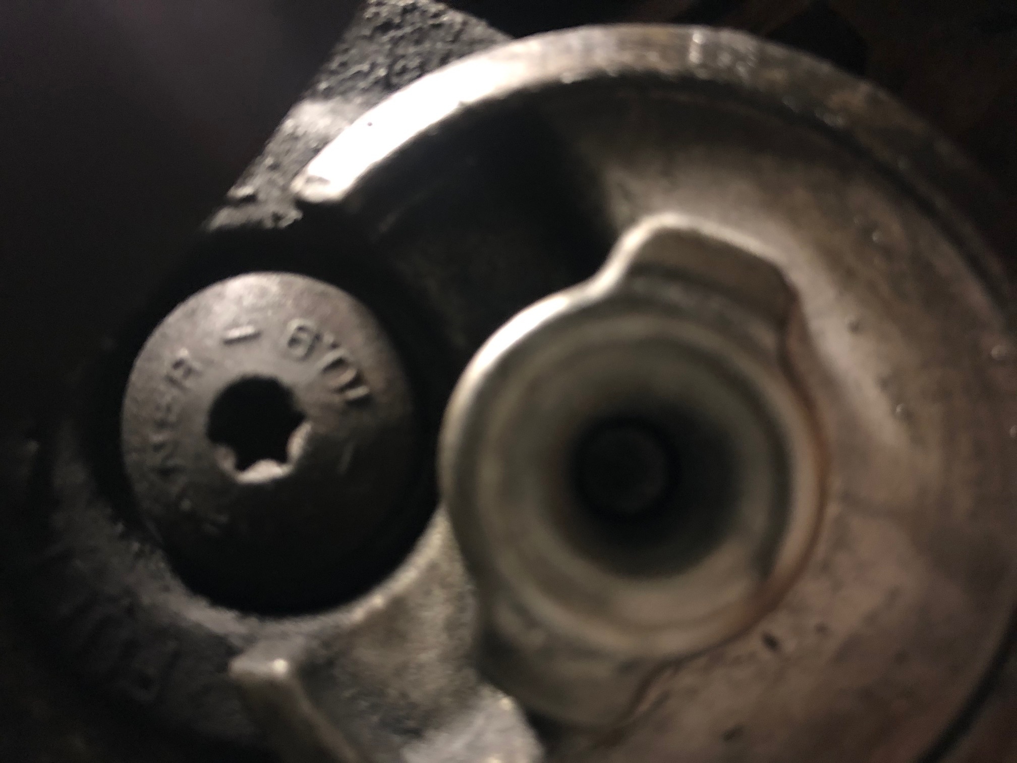

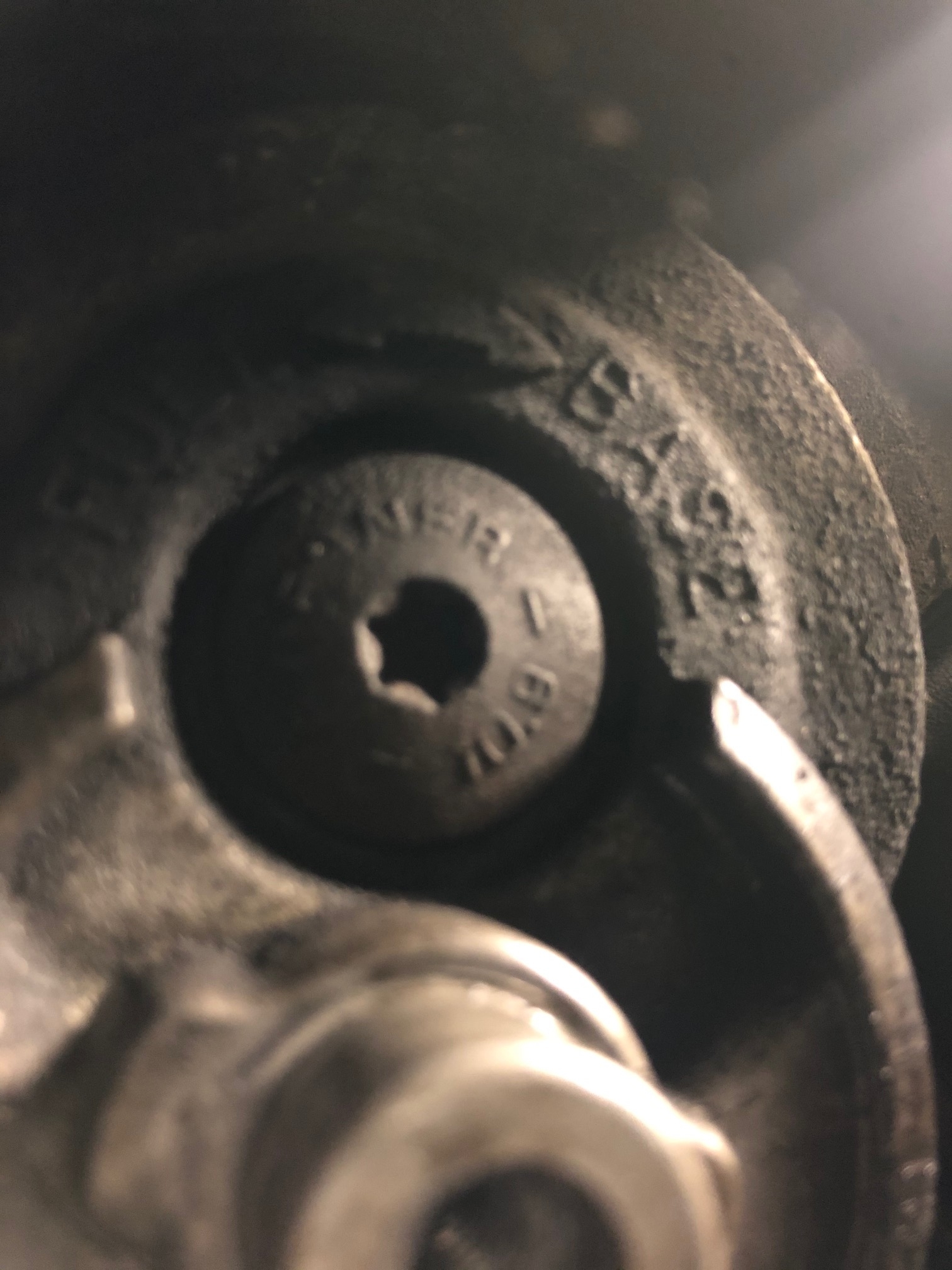

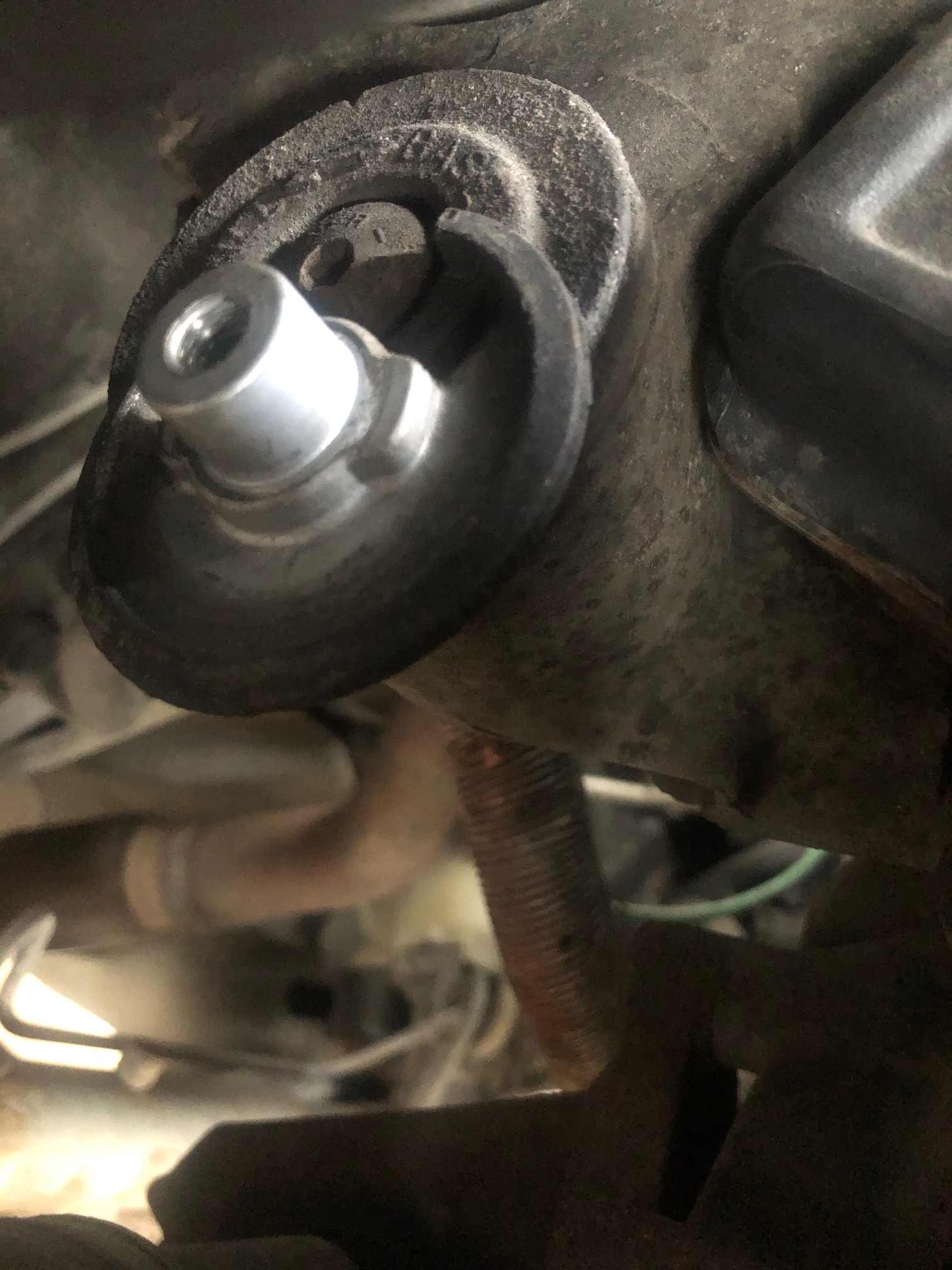

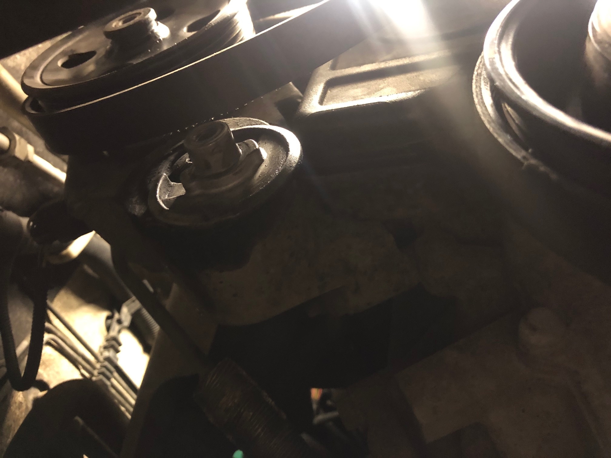

FredrikHP Skrevet 30. juni 2020 Skrevet 30. juni 2020 Jeg har byttet ut termostat på bilen. Får å komme til temrmostat huset måtte dynamon demonteres. Med andre ord måtte dynamoreimen eller viftereimen som den og kalles kobles av. Nå sliter jeg med å få på reimen spå ny. Som på alle biler skal det være en strammerull men det ser ut til å mangle på denne bilen og/eller ikke fungere som den skal. Drar man ene veien løsner man bolten. Drar man andre veien skjer ikke noe. På bildene har jeg skrudd av selve rullen. Ford mener det er to måter å løse det på - Har du ikke strammehjul må du bruke spesialverktøy for å få på reima. Er det noen som er kjent med den type spesialverktøy eller refererer Ford her til det gamle gode brekkjernet?
