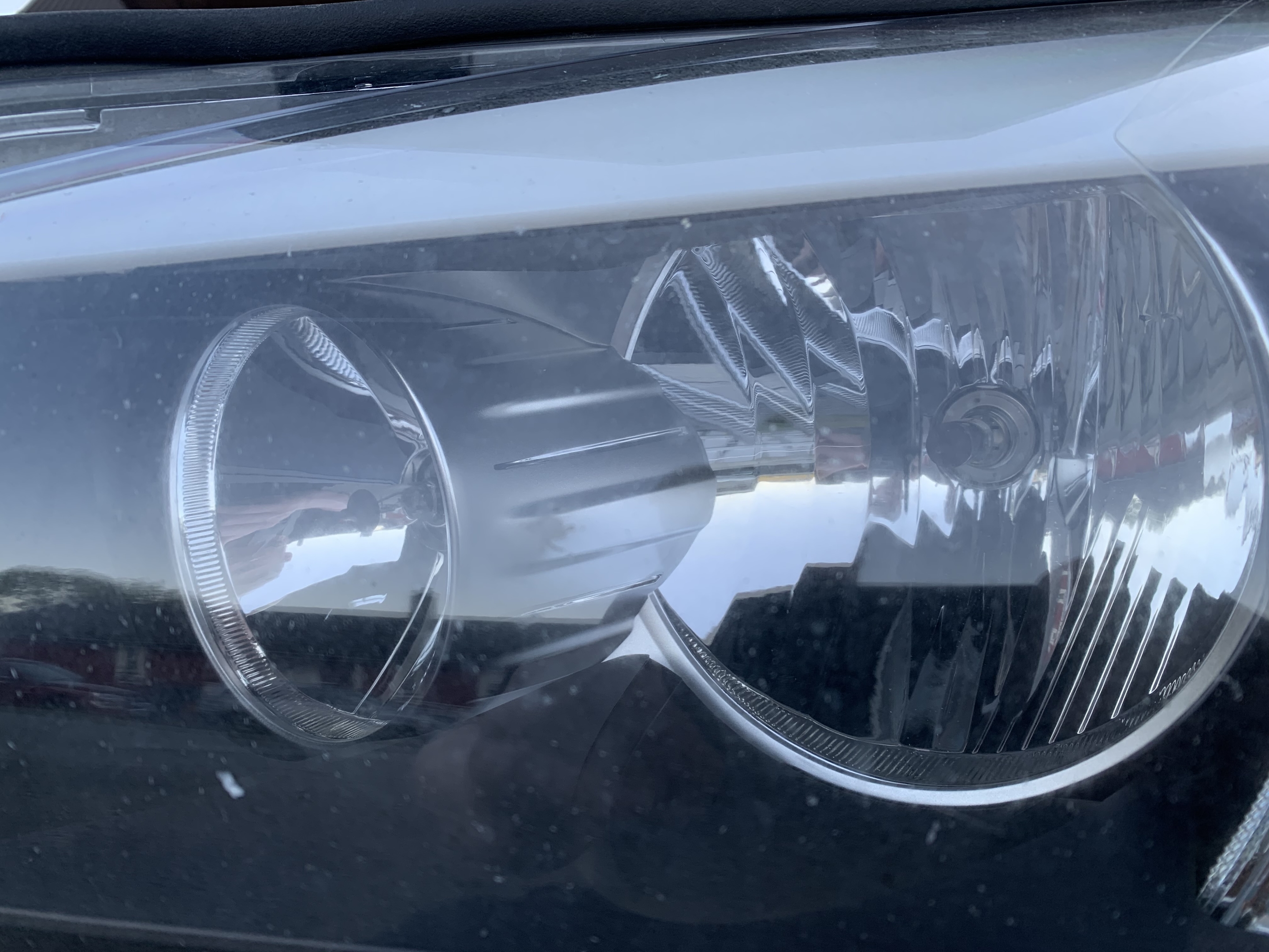

Idyll Skrevet 20. juni 2020 Forfatter Skrevet 20. juni 2020 Men hvordan vet jeg om det er Xenon eller Halogen? Hjelper det om jeg poster et bilde? (Dog fra utsiden, ikke skrudd ting fra hverandre enda)
mobile999 Skrevet 20. juni 2020 Skrevet 20. juni 2020 Idyll skrev (10 minutter siden): Hjelper det om jeg poster et bilde? Kanskje, forutsatt at de er orginale (noe som ikke nødvendigvis er sikkert). Her ser du en X1 uten xenon: https://i.ebayimg.com/00/s/ODUzWDEyODA=/z/OyIAAOSw6rVeuxG~/$_20.jpg 1

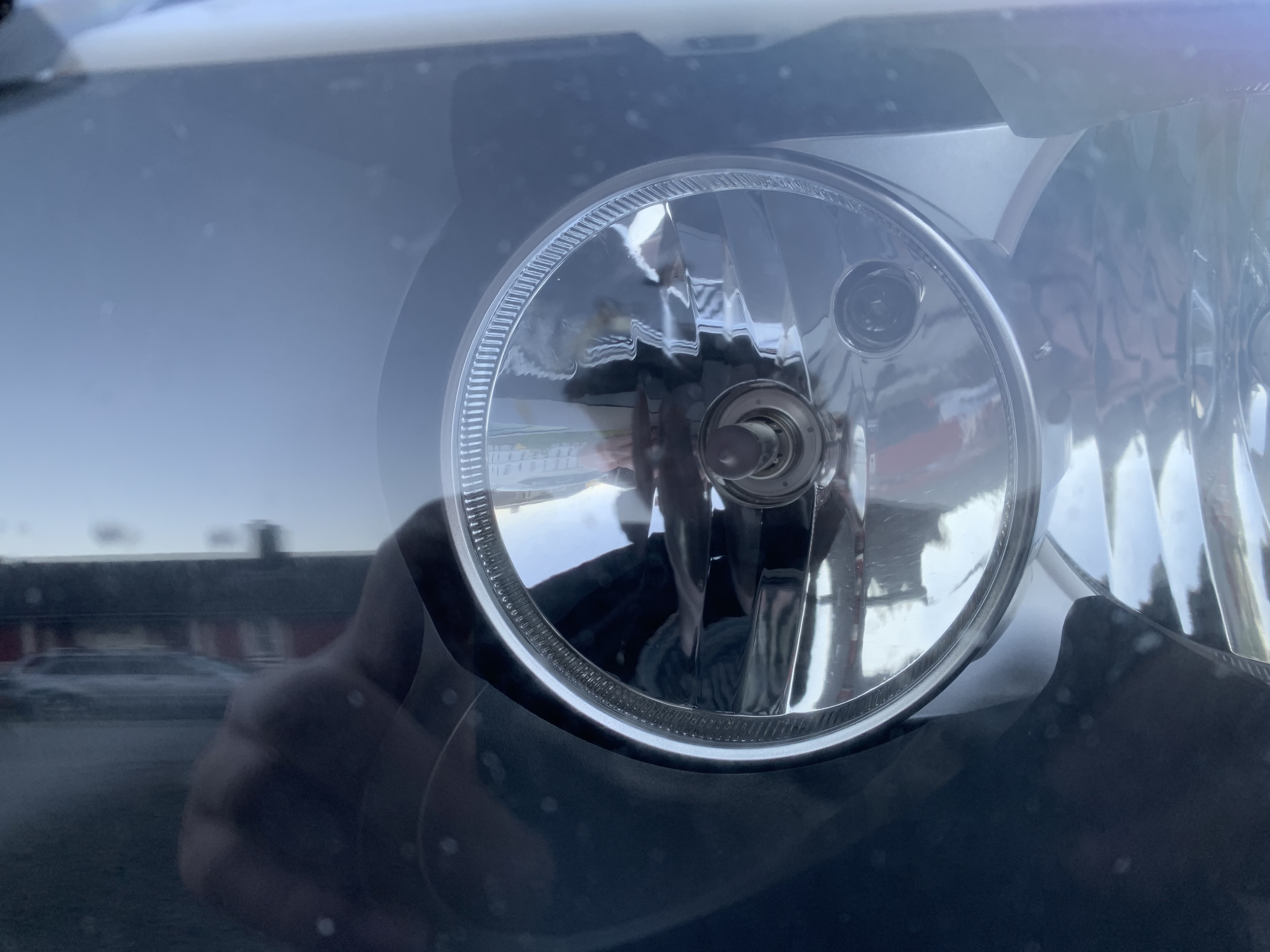

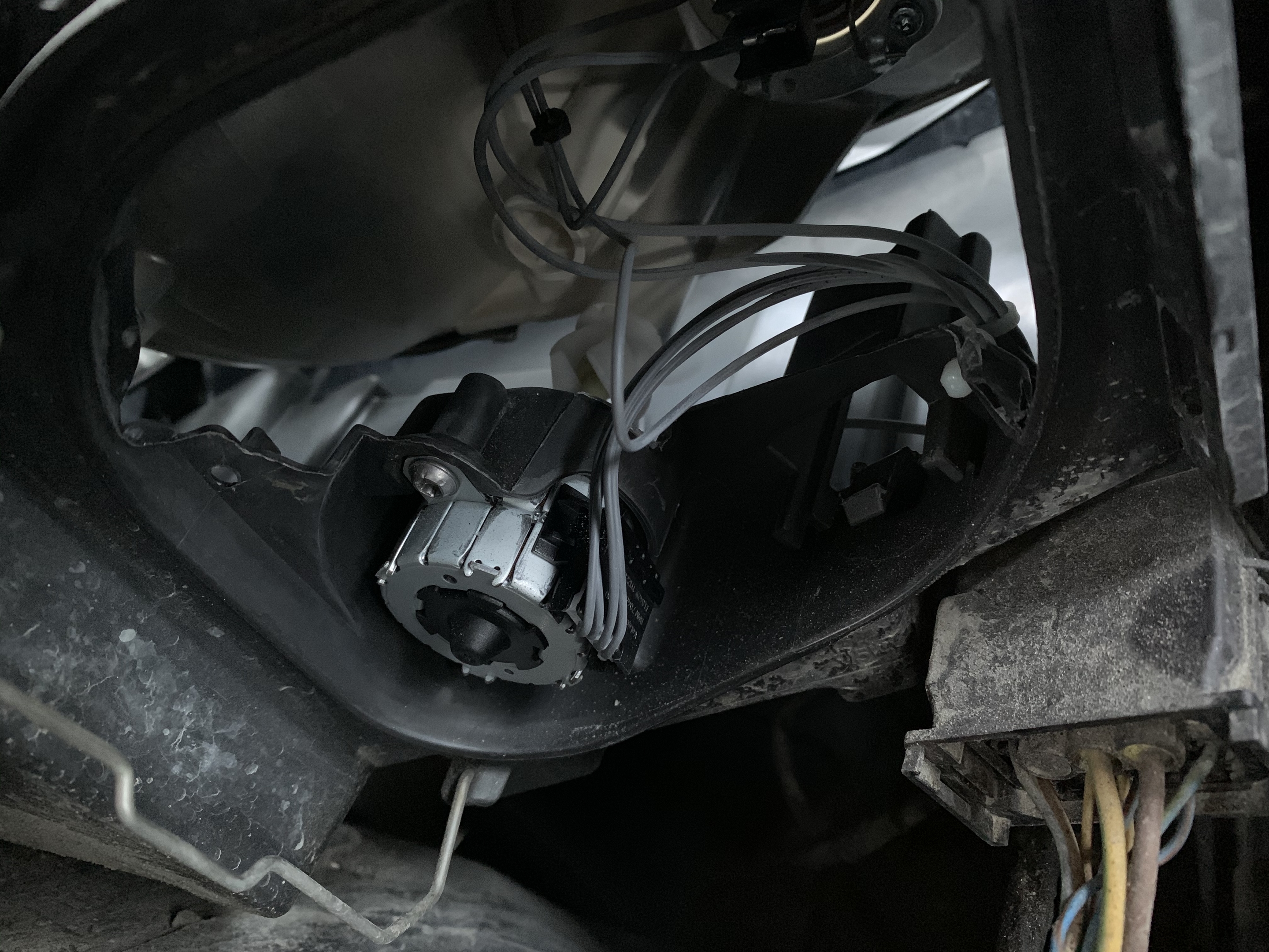

Idyll Skrevet 20. juni 2020 Forfatter Skrevet 20. juni 2020 Her er bilder av herligheten. Så nå at det lille dekselet (ikke avbildet) til kablene manglet, redd det er kommet vann inn.. Usikker hvordan man demonterer denne lykta i det hele og det store, får prøve seg frem.
mobile999 Skrevet 20. juni 2020 Skrevet 20. juni 2020 Bilen har halogen. Det er vanligvis mulig å se på trådene i pæra for å se om den er gåen.
