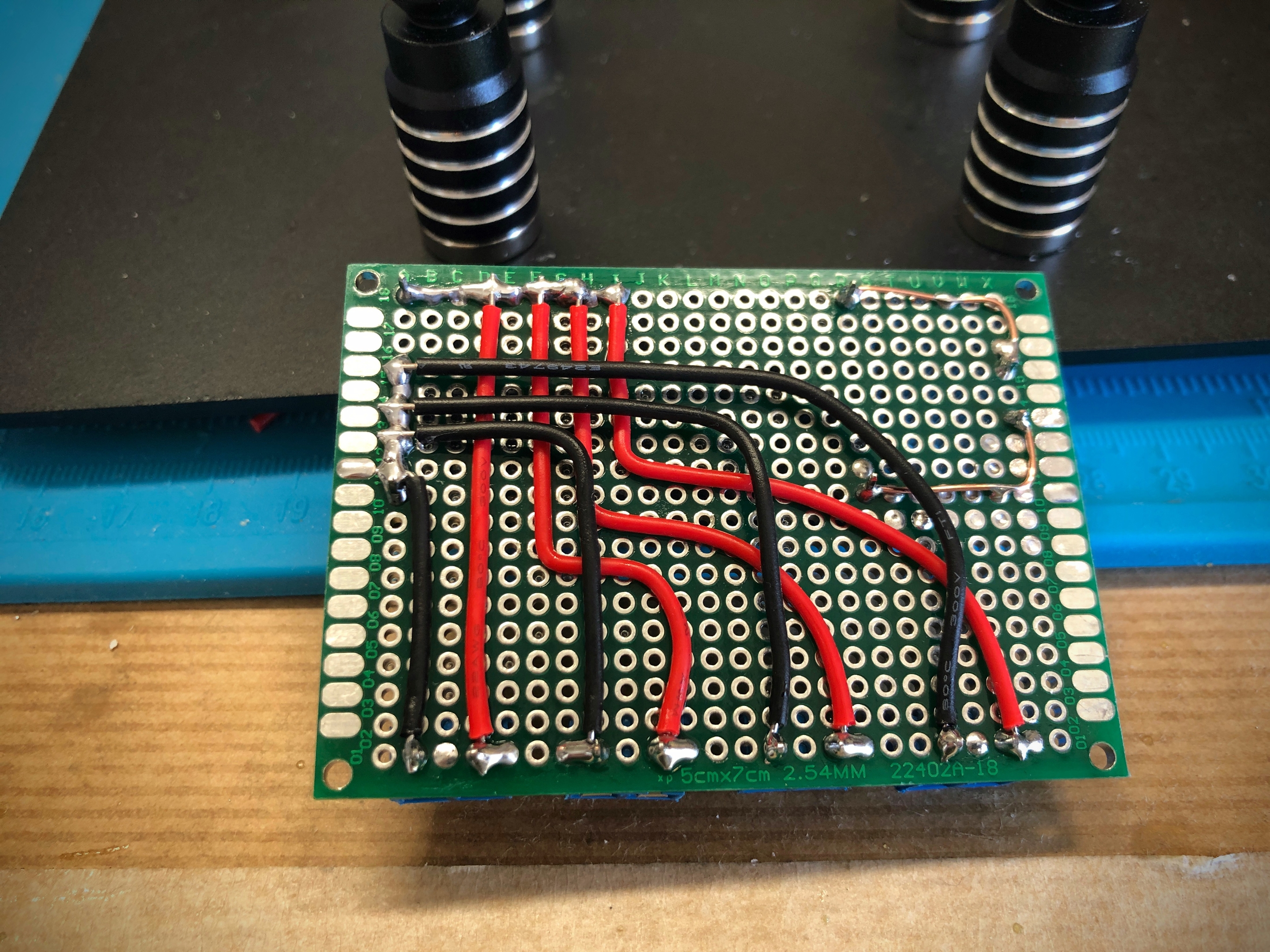

Salvesen. Skrevet 30. juli 2020 Skrevet 30. juli 2020 Bjerknez skrev (På 28.7.2020 den 18.11): I see. Skal kikke nærmere på dette I dag har jeg slengt sammen et kretskort med ESP32 som jeg har koblet til en magnetkontakt, et rele og en temperatursensor. Releet skal kobles til en ny taklampe som automatisk skal slå seg på når porten åpnes og magnetkontakten ikke har kontakt. Temperaturen skal kun vises i appen. Mange lurer sikkert på hvorfor jeg ikke bruker en mikrokontroller til alt og grunnene er disse: 1. Dem koster nesten ingenting fra AliExpress. 2. Det forenkler en del med tanke på kodingen, samt hvis noe skulle skje i etterkant. 3. Jeg tror det minimerer faren for at noe går galt. 4. Det forenkler litt med tanke på kabelstrekk og plasseringer etc. Bruker du de releene der på 230v nettet ditt? ? Har en del av de selv og bruker de kun til små signaler. De er gjerne stemplet at de tåler såpass med effekt, men til den prisen er jeg veldig skeptisk. 1
Bjerknez Skrevet 30. juli 2020 Forfatter Skrevet 30. juli 2020 Salvesen. skrev (1 minutt siden): Bruker du de releene der på 230v nettet ditt? ? Har en del av de selv og bruker de kun til små signaler. De er gjerne stemplet at de tåler såpass med effekt, men til den prisen er jeg veldig skeptisk. Dem tåler teoretisk maks ca. 230v og 10ampere. Altså rundt 2300 watt. Den lampa i taket drar 43watt, noe som betyr under 0.5 ampere og 220 volt. Så dette klarer den utmerket. Så dette er barnemat for dette releet. Men jeg ville tenkt meg om to ganger før jeg brukte det til å gi strøm til en 2000watt vifteovn etc. Da ville jeg heller satset på et Solid state rele.
Salvesen. Skrevet 30. juli 2020 Skrevet 30. juli 2020 Bjerknez skrev (Akkurat nå): Dem tåler teoretisk maks ca. 230v og 10ampere. Altså rundt 2300 watt. Den lampa i taket drar 43watt, noe som betyr under 0.5 ampere og 220 volt. Så dette klarer den utmerket. Så dette er barnemat for dette releet. Men jeg ville tenkt meg om to ganger før jeg brukte det til å gi strøm til en 2000watt vifteovn etc. Da ville jeg heller satset på et Solid state rele. Da er du tøffere enn meg, slikt kjøper jeg innenfor EU sine grenser?
Bjerknez Skrevet 30. juli 2020 Forfatter Skrevet 30. juli 2020 Salvesen. skrev (1 minutt siden): Da er du tøffere enn meg, slikt kjøper jeg innenfor EU sine grenser? Som sagt, denne skal gi strøm til en led taklampe som trekker 43watt. Det er vel noe sånt som 0.3 ampere eller noe. Dette er laaangt under maksimal teoretisk effekt og har intet med å være tøff å gjøre Egentlig burde dem vert merket med maks watt effekt da det er mer forståelig. 220v x 0.2amp. = 44 watt. Altså trekker denne lampen ~44 watt.
