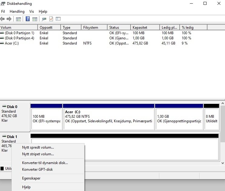

Shiftry Skrevet 30. april 2020 Skrevet 30. april 2020 (endret) Hei. Jeg lurte på om det finnes en måte å "tvinge" formatering/nullstilling på ekstern harddisk da den ikke dukker opp som lagringsmedie eller i fil utforsker ved tilkobling av PC. Vil tro problemet ligger i tidligere bruk da den har blitt nyttet som lagringmedie på en gammel riks-tv dekoder for noen år tilbake. Mener å huske det sto noe i instruksjonsbok om at harddiskformat ville endres ved tilkobling og bruk på dekoder. Dette er jo helt greit men syns det er rart om den skal bli ubrukelig i etterkant når den ikke lenger skal brukes mot dekoder. Noen som har noe lure ideer her eller er harddisk rett og slett ubrukelig som følge av tidligere bruk? Setter pris på eventuelle svar Endret 30. april 2020 av Shiftry
Svein M Skrevet 30. april 2020 Skrevet 30. april 2020 (endret) press windows key + r skriv inn: diskmgmt.msc De forskjellige diskene kommer opp nedert i vinduet som Disk0, Disk1 osv. Her er det viktig å ikke formatere feil disk. Formatere disken er et av valgene når en høyreklikker på disken. Endret 30. april 2020 av Svein M
Shiftry Skrevet 30. april 2020 Forfatter Skrevet 30. april 2020 Svein M skrev (58 minutter siden): press windows key + r skriv inn: diskmgmt.msc De forskjellige diskene kommer opp nedert i vinduet som Disk0, Disk1 osv. Her er det viktig å ikke formatere feil disk. Formatere disken er et av valgene når en høyreklikker på disken. Takk for svar Svein! Ser jeg får opp harddisk som Disk 1 i diskbehandling men kan ikke finne formatering. Er "Konverter til dynamisk disk" det samme som formatering kanskje?
0laf Skrevet 30. april 2020 Skrevet 30. april 2020 (endret) Det kommer litt an på hva du ønsker her, men det ser ut som du har en MBR-disk, du kan trykke på "konverter til GPT-disk", når det er gjort, bør du få opp et valg som heter "Nytt enkelt volum" i den samme menyen som du har bilde av, som du velger, å når du lager volumet, så passer du på at det er huket av for formatering samtidig, og at det er angitt stasjonsbokstav, så får du tilgang til disken. Endret 30. april 2020 av 0laf
Shiftry Skrevet 30. april 2020 Forfatter Skrevet 30. april 2020 0laf skrev (5 minutter siden): Det kommer litt an på hva du ønsker her, men det ser ut som du har en MBR-disk, du kan trykke på "konverter til GPT-disk", når det er gjort, bør du få opp et valg som heter "Nytt enkelt volum" i den samme menyen som du har bilde av, som du velger, å når du lager volumet, så passer du på at det er huket av for formatering samtidig, og at det er angitt stasjonsbokstav, så får du tilgang til disken. Takker! Burde gjerne spesifisert dette men ønsket er å tilbakestille disk slik at den kan brukes som vanlig lagringsenhet og fil lagring. Vil jeg oppnå dette med fremgangsmåte du foreskriver?
Svein M Skrevet 30. april 2020 Skrevet 30. april 2020 (endret) Ser du har fått svar og jeg vil bare bekrefte at "GPT-disk" er det du bør ha eller konvertere til. Så er det vel å lage "Nytt enkelt volum" slik at du får et slikt på disken, med en stasjonsbokstav slik at du får tilgang på disken. Endret 30. april 2020 av Svein M 1
Shiftry Skrevet 1. mai 2020 Forfatter Skrevet 1. mai 2020 Nydelig! Dette gikk som en drøm! Tusen takk for god hjelp @Svein M og @Olaf ?
