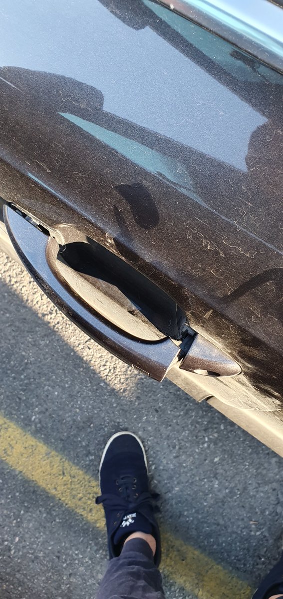

Cocola Skrevet 10. april 2020 Skrevet 10. april 2020 Hei, Jeg har en Audi a5 2011 modell hvor dørhåndtaket ikke går tilbake av seg selv. Jeg kan dytte på det og da går det tilbake. Noen som har en idé om hva det kan være? Dårlig vaier?
accer Skrevet 11. april 2020 Skrevet 11. april 2020 Ta av låssylinder dørtrekket og stram vaieren eller bytt om den er veldig slakk
sedsberg Skrevet 11. april 2020 Skrevet 11. april 2020 (endret) Jeg tok bare litt 5-56 eller lignende og sprayet inn der håndtaket dras ut. Det har holdt nå i snart 5 år. Edit: Må du dytte hele veien inn igjen? Eller smetter det på plass ved en liten dytt? Endret 11. april 2020 av sedsberg
Cocola Skrevet 11. april 2020 Forfatter Skrevet 11. april 2020 Det smetter tilbake ved en liten dytt. Jeg la også merke til at nå i regnværet, så vil ikke håndtaket bli stående ute som på bildet. Jeg prøver å smøre opp som du foreslo, hvis det ikke hjelper så prøver jeg accer sitt forslag. Takk for svar folkens.
sedsberg Skrevet 11. april 2020 Skrevet 11. april 2020 Hvis den smetter tilbake er det neppe wiren som er problemet. Veldig vanlig at håndtaket henger litt i plasten. Litt rens og smøring pleier å gjøre susen.
PaladinNO Skrevet 11. april 2020 Skrevet 11. april 2020 Prøv med litt låsolje. Jeg hadde det samme på min '08 Caddy for et par år siden. Merkelig hvordan problemet plutselig oppstod etter en bilvask og det ble -15°C ute... Skvett inn litt låsolje og dra håndtaket inn og ut noen ganger for å drive oljen inn alle steder. Ha inn mer olje til du kjenner håndtaket er som det skal, uten ekstra motstand noe sted.
