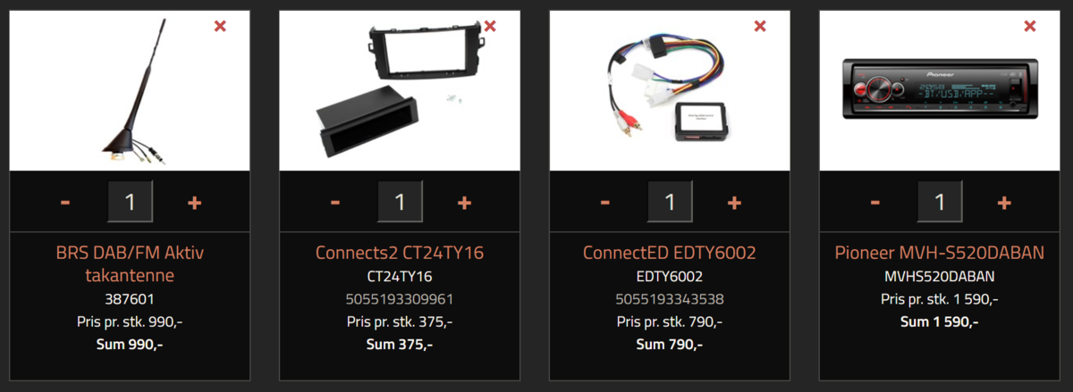

olavrb Skrevet 13. april 2020 Forfatter Skrevet 13. april 2020 (endret) Vurderer nå denne pakka fra bilradiospes.no. Ønsker at rattkontroll skal fungere. Synes ikke sluttsum på 3 745,- virker så ille. Ser det ut som man har det som trengs her da? Noen som har erfaring med å bytte antenne og dra antennekabler i Auris eller lignende Toyota? Er dette noe man typisk får til selv, eller trengs det spesialverktøy og ekspertise for å få det bra? Selve antennebyttet ser jo ikke så ille ut, gitt at å fjerne panel er enkelt: Stash: Antenne: https://bilradiospes.no/produkter/dab-fm-aktiv-takantenne Monteringsramme/-adapter 1DIN: https://bilradiospes.no/produkter/ct24ty16 ISO-adapter med rattkontroll: https://bilradiospes.no/produkter/bilstereo/bilspesifikt-tilbehor/edty6002 Hovedenhet: https://bilradiospes.no/produkter/bilstereo/spillere-dab-radio/1-din-hovedenheter/dab/mvh-s520daban Rattkontrolladapter for Pioneer: https://bilradiospes.no/produkter/bilstereo/montering-tilbehor/interface-adapter-ipod-kabler/adapterkabel-til-car-audio-systems-cx401 Endret 15. april 2020 av o-l-a-v
olavrb Skrevet 17. april 2020 Forfatter Skrevet 17. april 2020 Til info har jeg fått svar fra Bilradiospesialisten som bekreftet at listen over er det en trenger for DAB+ og rattkontroll. De mente også at det var ganske kurrant å få fisket antennekabelen gjennom taktrekket uten å måtte demontere det, så skal prøve det. Har bestilt varene, legger ut her hvordan installasjonen går. Regner med at det kan være hjelpsomt for andre.
