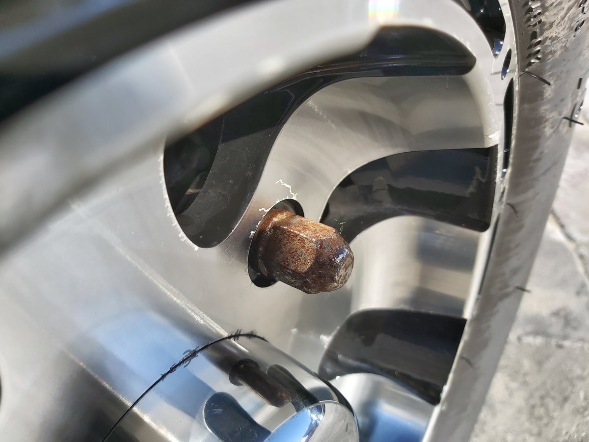

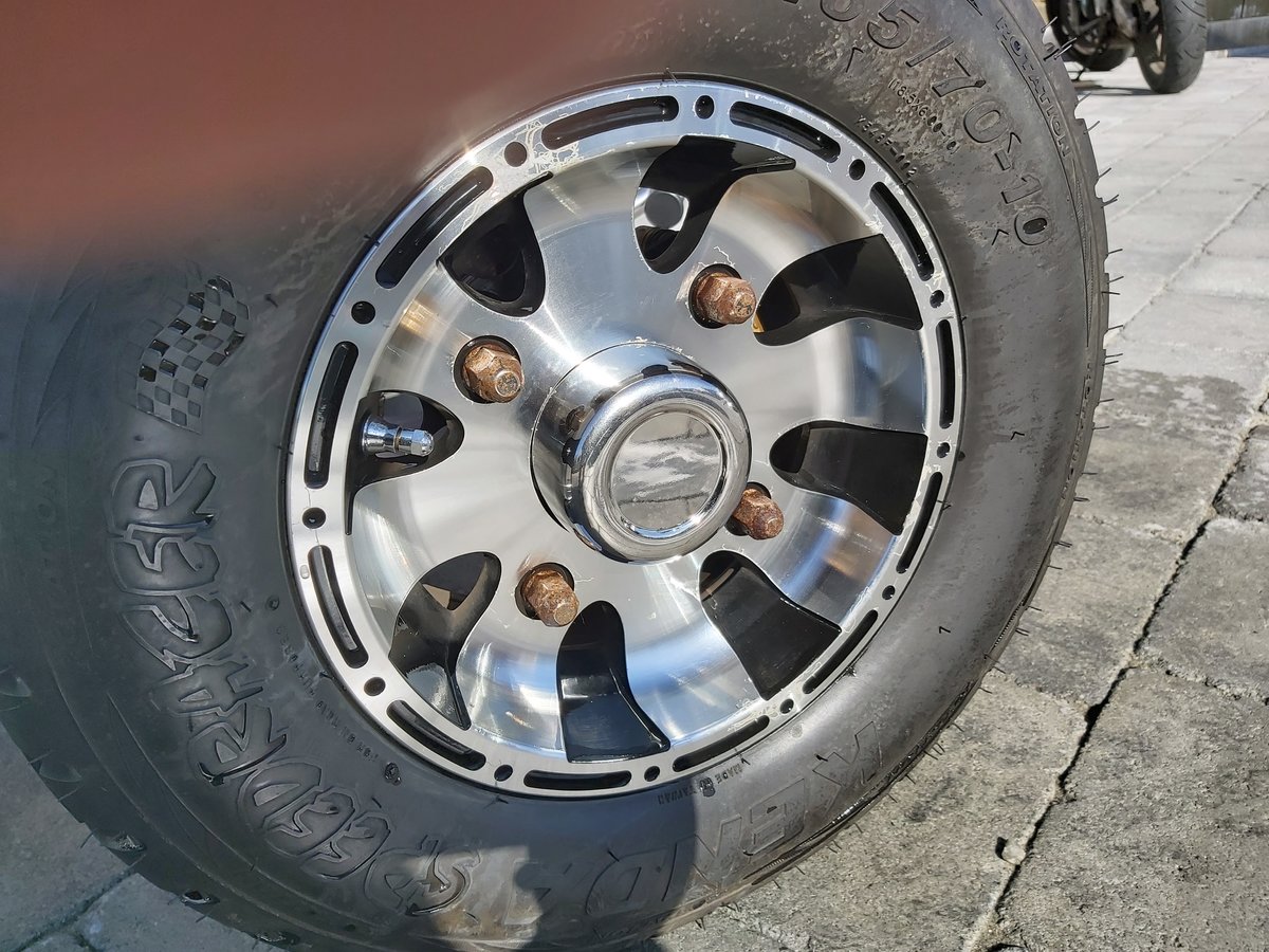

TeaRex Skrevet 3. april 2020 Skrevet 3. april 2020 (endret) Som tittel sier. Se bilder under. Forstår ikke hvorfor de ruster, og ikke noe annet. De var blanke for 6 mnd siden. Ingen andre synlige overflate rust eller lignende noen andre steder på ATVen, selv plasser med samme stål type. Ikke brukt pipe på boltene siden jeg kjøpte den. Ikke tatt av eller skiftet dekk. Endret 3. april 2020 av TeaRex
grovetussen Skrevet 3. april 2020 Skrevet 3. april 2020 Dårligere metallkvalitet på boltene enn resten?
Habla Møberg Skrevet 3. april 2020 Skrevet 3. april 2020 Boltene er nok av mindre edelt metall, og derved lavere i den galvaniske spenningsrekken. Det trenger ikke være "dårlig kvalitet", mer blandingen i forhold til de andre metallene. 2
TeaRex Skrevet 3. april 2020 Forfatter Skrevet 3. april 2020 Ikke helt sikker. De kom jo med felgene tror jeg, og de er ikke akkurat dårlig kvalitet.
kremt Skrevet 3. april 2020 Skrevet 3. april 2020 Som en annen sa, uedelt metall, og boltene blir "ofret". Tenk som sinkanode på båter, noe man monterer fordi det skal bli ofret. 1
bas Skrevet 3. april 2020 Skrevet 3. april 2020 Les litt om spenningsrekke, kan være det som er utfordringen.
sverreb Skrevet 6. april 2020 Skrevet 6. april 2020 On 4/3/2020 at 11:42 AM, TeaRex said: Som tittel sier. Se bilder under. Forstår ikke hvorfor de ruster, og ikke noe annet. De var blanke for 6 mnd siden. Ingen andre synlige overflate rust eller lignende noen andre steder på ATVen, selv plasser med samme stål type. Ikke brukt pipe på boltene siden jeg kjøpte den. Ikke tatt av eller skiftet dekk. Hvilke andre steder bruker samme type stål og hvordan er du sikker på at ståltypen er den samme? Forskjellige typer stål har større eller mindre grad av evne til å motstå rust. Dette er ikke et spørsmål om god eller dårlig kvalitet. Å oppnå rustfrihet går gjerne utover andre egenskaper som hardhet eller strekkfasthet. Valg av stållegering er en avveining mellom mange egenskaper hvor rustfasthet bare er en. Du sier de oprinnelig var blanke, det betyre de enten var forkrommet eller var ubehandlet stål. Det finnes diverse overflatebehandlinger som kan gi en grad av mostandsdyktighet mot rust som f.eks blånering, galvanisering eller forkromming, men for bolter vil slikt gjerne forsvinne raskt i gjengene (God grunn til å fette opp gjengene slik at vann ikke kommer til der). Var de i blankt stål tyder det på at de ikke hadde noen spesiell antirustbehandling.
