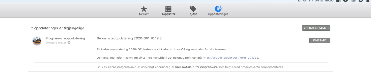

Borger___ Skrevet 16. mars 2020 Skrevet 16. mars 2020 Begynner å bli passe lei at imacen HVER dag minner meg på om at jeg må restarte maskinen for det er en oppdatering som ikke gikk igjennom (hjelper ikke å restarte, samme skjer igjen) Kan jo virke som at den ikkje klarer å ta oppdateringen. Er det slik at maskinen min er for gammel for å ta denne? (2011) men hvorfor dukker den isåfall opp da, skal man få tilbud om oppdateringer som ikke maskinen kan ta?
AT1S Skrevet 16. mars 2020 Skrevet 16. mars 2020 Hadde maskinen vært for gammel, hadde det bare stått "Vis inkompatible oppdateringer" i listen, ikke vist deg selve oppdateringen. Hvilken macOS kjører du?
Borger___ Skrevet 18. mars 2020 Forfatter Skrevet 18. mars 2020 AT1S skrev (På 16.3.2020 den 17.40): Hadde maskinen vært for gammel, hadde det bare stått "Vis inkompatible oppdateringer" i listen, ikke vist deg selve oppdateringen. Hvilken macOS kjører du? High Sierra. Den tar ikke nyere ettersom jeg forstår..
