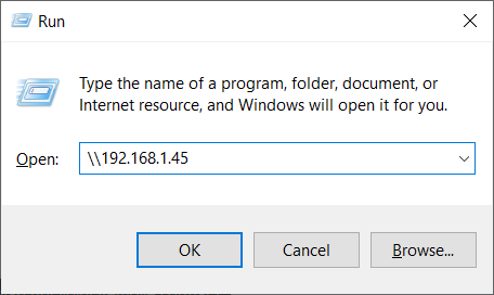

Man vil imidlertid ikke kunne nå maskiner på hostname, men må bruke IP-adresssene. Man kan heller ikke "browse" nettverket, men bruke Win+R og videre f.eks. \\192.168.1.45. Slik:

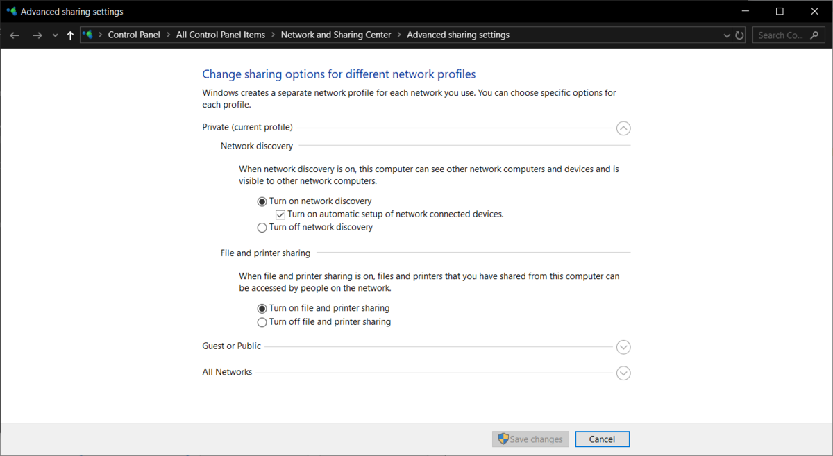

Videre er det viktig at maskinene er konfigurert til å tillate denne typen trafikk.
