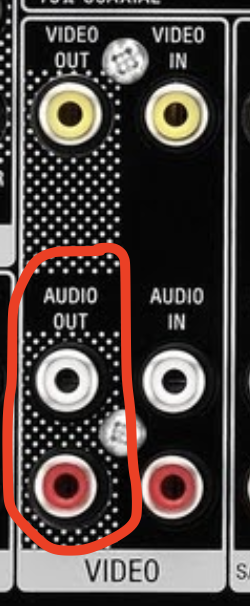

Per idag har jeg en Sony STR-DH520 forsterker uten "pre-outs", men ser det er et par RCA tilkoblinger under "Video" med "Audio out" som kanskje kunne funket? Eller tar jeg helt feil?
Bilde av RCA audio out på Sony forsterkeren:
