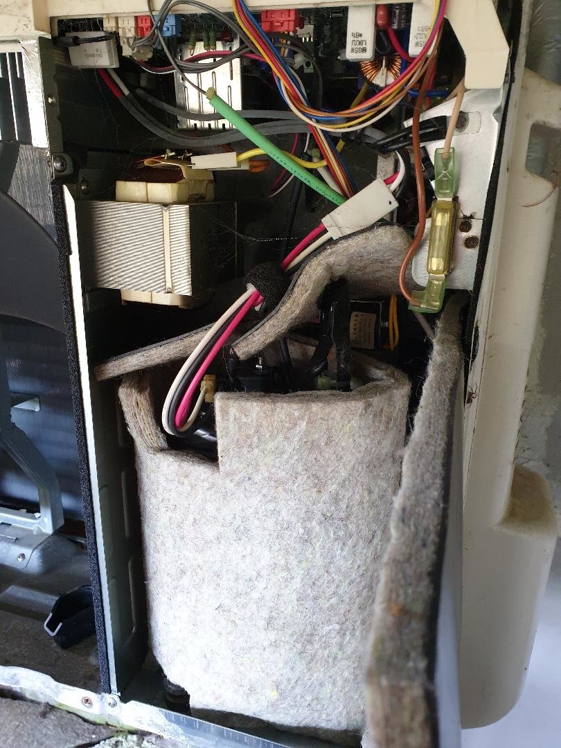

darkimba Skrevet 21. januar 2020 Skrevet 21. januar 2020 Hei, Har en Mitsubishi Varmepumpe ( MSZ-FD25VA ) som varmer lite. Sjekket så langt det lar seg gjøre for olje lekkasje uten funn, rensket innedel og utedel med luft kompressor, innedel med såpevann og skylt igjennom. Tatt ut kontakt, satt i igjen etter 5 minutter og sikringen også uten at dette hjalp. Også gitt ventilen i utedel en liten dunk (hørt dette kan hjelpe i tilfelle den har låst seg). Så det jeg har gjort til nå har ikke vært til noen nytte. Når viftehastigheten er på 1 eller om man går fra kald luft til varme og før pumpen setter igang ordentlig så varmer den godt, men luftstrømmen er da så liten at det hjelper ingen. Vet ikke om viften og / eller plastikken i innedelen rundt viften skal være en viss temperatur men den viser sånn ca. 25 grader, går opp til 30 ved viftehastighet 1. Demonterte utedelen idag i håp om at kanskje jeg kunne isolere pumpen med noe glava, ettersom vi kjøpte huset i sommer og pumpen er fra 2008 ca. så var håpet om at litt isolering kunne gjøre susen, men da jeg åpnet utedelen var den godt isolert ( sjekk bildet ) så denne planen gikk også bort. Men alt av kobberrør i selve utedel er varme, og når jeg tar ut kontakten i utedel utenom å slå av pumpe inne først kommer det "psshhh" lyd fra utedel. Så noen eksperter her som har noen forklaringer? Er det lite gass? Og hvis lite gass, normalt med varme kobber rør i utedel rundt ventilen?
Professor Balthazar Skrevet 22. januar 2020 Skrevet 22. januar 2020 (endret) Ville nå uansett fått en godkjent installatør til å sjekke at anlegget ditt har riktig mengde AC-gass. Har du forresten lest i manualene og sammenlignet dette med feilmeldingene/statusen på signallampene? https://www.manualslib.com/manual/737446/Mitsubishi-Electric-Msz-Fd25va.html https://www.miba.no/wp-content/uploads/2013/11/Brukermanual-FD-Heat-Kirigamine.pdf Endret 22. januar 2020 av Professor Balthazar 1

darkimba Skrevet 23. januar 2020 Forfatter Skrevet 23. januar 2020 Hei, Takk for svar. Tenkte kanskje at jeg ikke fikk målt temperaturen utenpå isolasjonen langs kobber røret før det går under kledningen 3 meter ifra utedelen pga isolasjonen ville maskere målingene, men gjorde ett forsøk og det viste rett over 50 grader. Så igjen, varmen kommer så langt. Muligens varmeveksler som er problemet? Tenkte og demontere imorgen innedelen for å sjekke grundigere varmen på rørene der. Og noen som kan bekrefte om 50 grader på kobber røret 3 meter fra utedelen er bra ? Takker igjen for svar :)
sedsberg Skrevet 23. januar 2020 Skrevet 23. januar 2020 Du måler ikke rørene. Du måler evaporator og kondenser. Dette er et kompressorsystem. Ikke en vanlig varmeveksler. En god start er å sjekke trykket på high-side og low-side. Til dette trengs det utstyr så det kan være god idé å bestille servicemann.

madammim Skrevet 24. januar 2020 Skrevet 24. januar 2020 Tror også det må være lite gass. Mener du skal måle over 50 grader på registret inne med ir-måler.
Mikkn Skrevet 24. januar 2020 Skrevet 24. januar 2020 Høres veldig ut som lite gass, har montert et par pumper (siden sjefen er litt lat av og til). Og fikk beskjed da om at det største røret er hvor varmen kommer ut, dersom det andre røret er kaldt kan det også bety at det er lite gass. Vi har en egen "sniffer" for å sjekke om det er lekkasje noe sted.
Gjest Slettet-fsaSP0zV Skrevet 25. januar 2020 Skrevet 25. januar 2020 (endret) Når alt er i orden, og du setter den på max varme, skal du få over 60*C i luften som kommer ut av innedelen (mål i ventilene). Hvis du ikke er i nærheten av dette, er det stor mulighet for at det er for lite kjølemiddel. Er det mer støy fra kompressoren i utedelen enn tidligere? En av mine første varmepumper begynte å varme dårlig etter et par år, den kjørte avising ofte, og utedelen støyet mer enn før. Det viste seg at kompressoren var defekt, og jeg endte opp med å bytte hele varmepumpen. Endret 25. januar 2020 av Slettet-fsaSP0zV
darkimba Skrevet 25. januar 2020 Forfatter Skrevet 25. januar 2020 Slettet-fsaSP0zV skrev (7 timer siden): Når alt er i orden, og du setter den på max varme, skal du få over 60*C i luften som kommer ut av innedelen (mål i ventilene). Hvis du ikke er i nærheten av dette, er det stor mulighet for at det er for lite kjølemiddel. Er det mer støy fra kompressoren i utedelen enn tidligere? En av mine første varmepumper begynte å varme dårlig etter et par år, den kjørte avising ofte, og utedelen støyet mer enn før. Det viste seg at kompressoren var defekt, og jeg endte opp med å bytte hele varmepumpen. Da vi kjøpte dette huset ifjor sommer så var pumpen allerede installert osv. Den er ifra 2008 så at den skal blåse ca. 60 varmegrader på maks er vell litt i det meste laget for denne pumpa?;)
