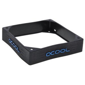

Jeg har en vannkjøler monter i PCen hvor viftene på denne og muligens viftene i kabinettet lager vibrasjoner. Vibreringen forsvinner når jeg legger press der viftene er.
Lurte på om jeg skulle legge noe gummi mellom viftene og skruene, noe som ligner på en pakning eller o-ring, men usikker på hva den gummibiten heter når det er til skruer.
De første der vil neppe fungere. Du kan bruke o-ringer eller gummigjennomføringer som ble foreslått. Du kan også bytte til bedre vifter. F.eks. flere av Noctua sine har innebygd gummi for å redusere overføring av vibrasjoner. Det finnes også gummipakninger som limes på viftene.

https://www.techbay.no/product.html/vibrasjonsisolerende-pakning-for-120mm-vifte?category_id=27
https://www.techbay.no/product.html/barrow-vibrasjonsisolerende-skive-silikon-8-stk-2?category_id=27
https://www.techbay.no/category.html/stoydemping

Dog, det aller aller enkleste blir nok å finne rett størrelse på gummi oringer. F.eks https://www.biltema.no/bil---mc/verkstedsutstyr/festeelementer/o-ringer/
Men som sedsberg og FranZe sier, ferdigprofilertte hele rammesett er en del bedre.

Har du funnet ut hva som gjør at viftene støyer? Det er vel igrunn tre hovedgrupper:
Viften i seg selv støyer, selv når den ikke er montert i kabinett. Mot slik støy vil ikke vibrasjonsdemping ha særlig effekt.
Viften lager vibrasjoner som gjør at den slår mot radiator / kabinett, og lager slik lager støy.
Radiator / kabinett vibrerer, og dette forplanter seg inn i viften og lager støy (lite trolig).
Har du prøvd å ta ut viften og sjekke at den ikke støyer hvis du holder den i hånda mens den spinner rundt? I så fall vil nesten hva som helst av mykt materiale mellom viften og radiatoren hjelpe. En liten O-ring rundt skruen på hver side av festet er ganske enkelt. Eventuelt ta gummilist av noe slag og lage hull i den.
Jeg åpnet opp PCen i dag og kjente litt mer etter. Det er faktisk kabinett viftene som som støyer mest. Men merker også at hele PCen vibrerer når jeg har hånden på den.
Er forøvrig et air 240 med en 240mm aio med 2 vifter og 2 vifter i kabinettet.
