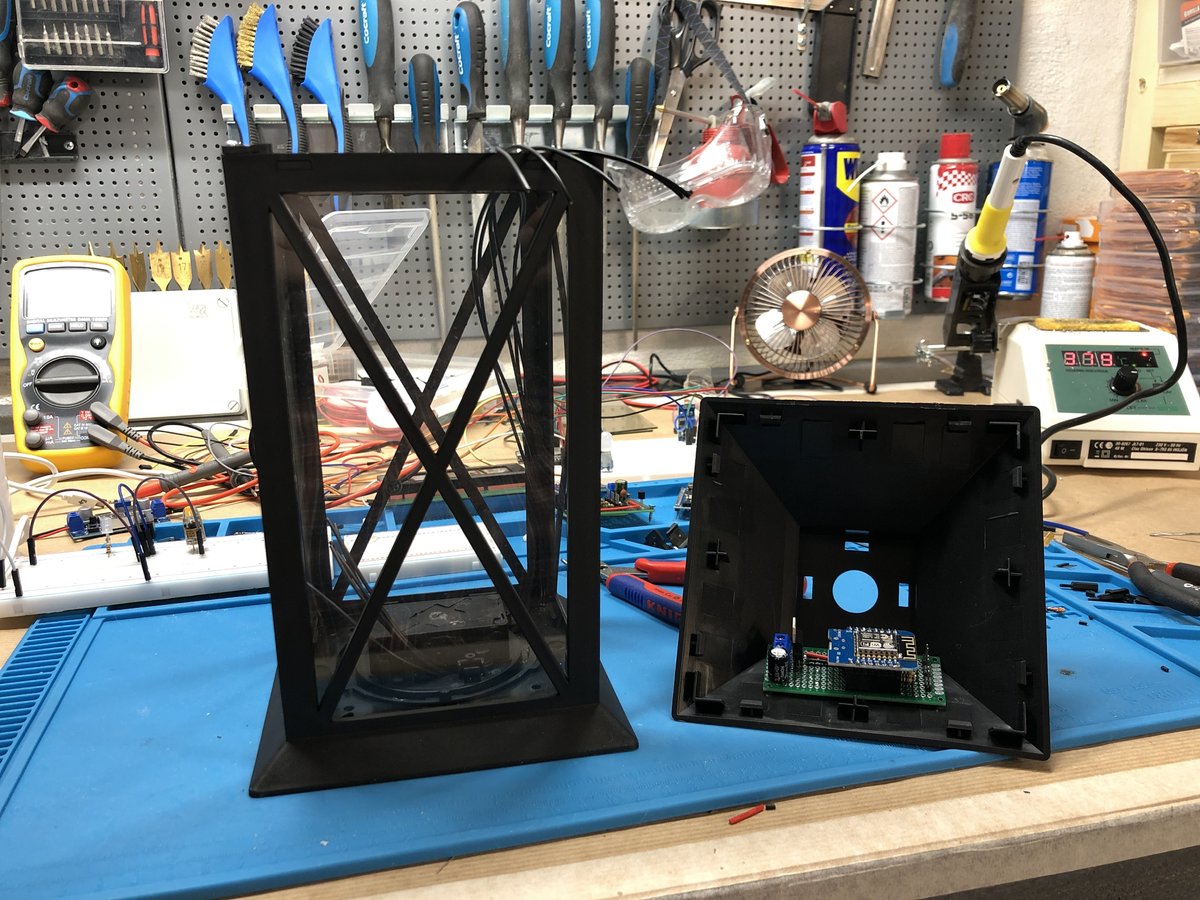

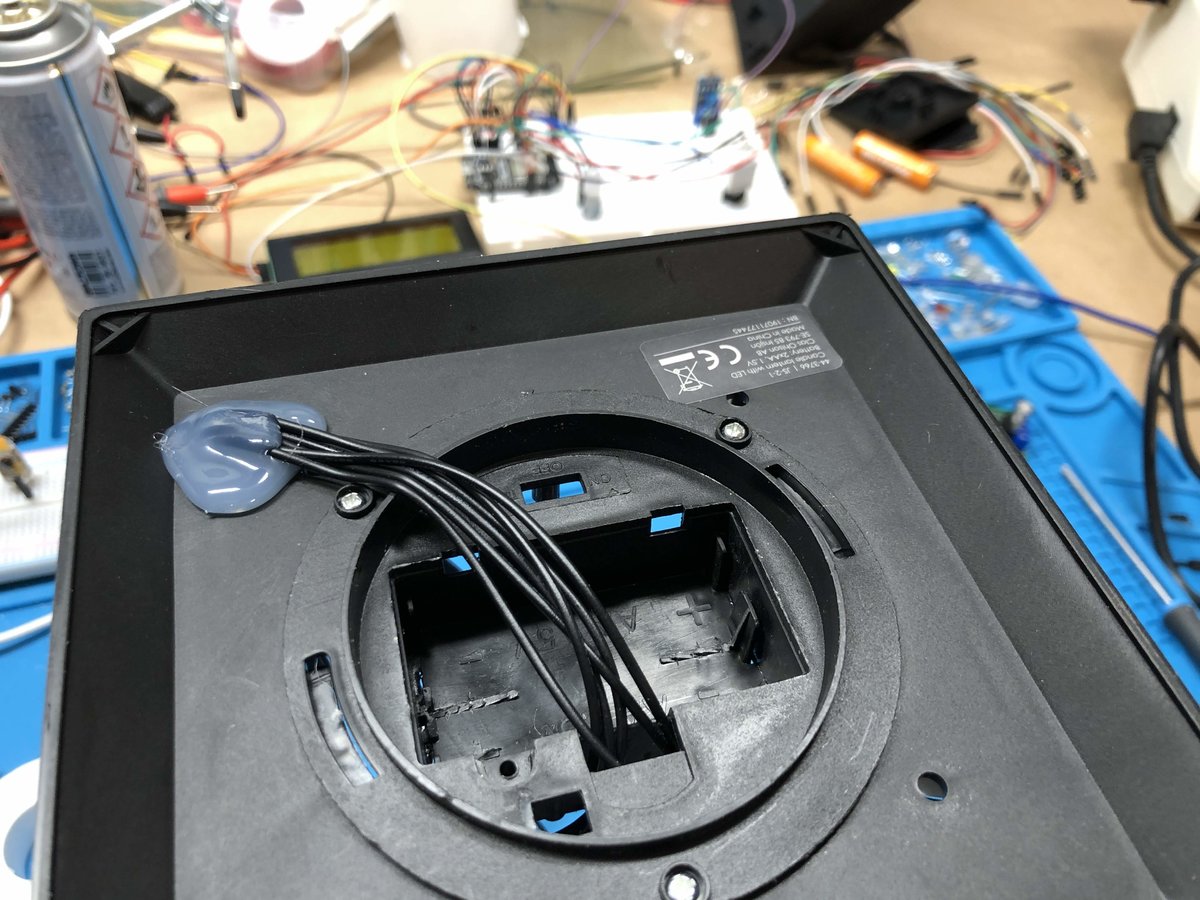

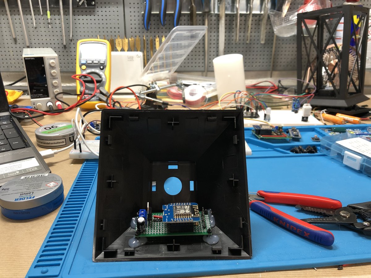

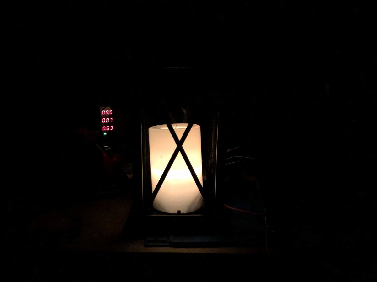

Kjøpte meg en slik lykt på Clasern med ledlykt inni som skal ligne et stearinslys som brenner. Denne gikk på batterier og siden madammen uansett skal ha en slik lykt inne i stua som skal stå på samme sted hele tiden, så kan man jo like godt røske ut innmaten som er der, fjerne batteriene og heller legge til en microcontroller med WiFi, slik at lykten kan slås av/på via en app. Den skal også gjøres om til å gå på strøm fra veggen.

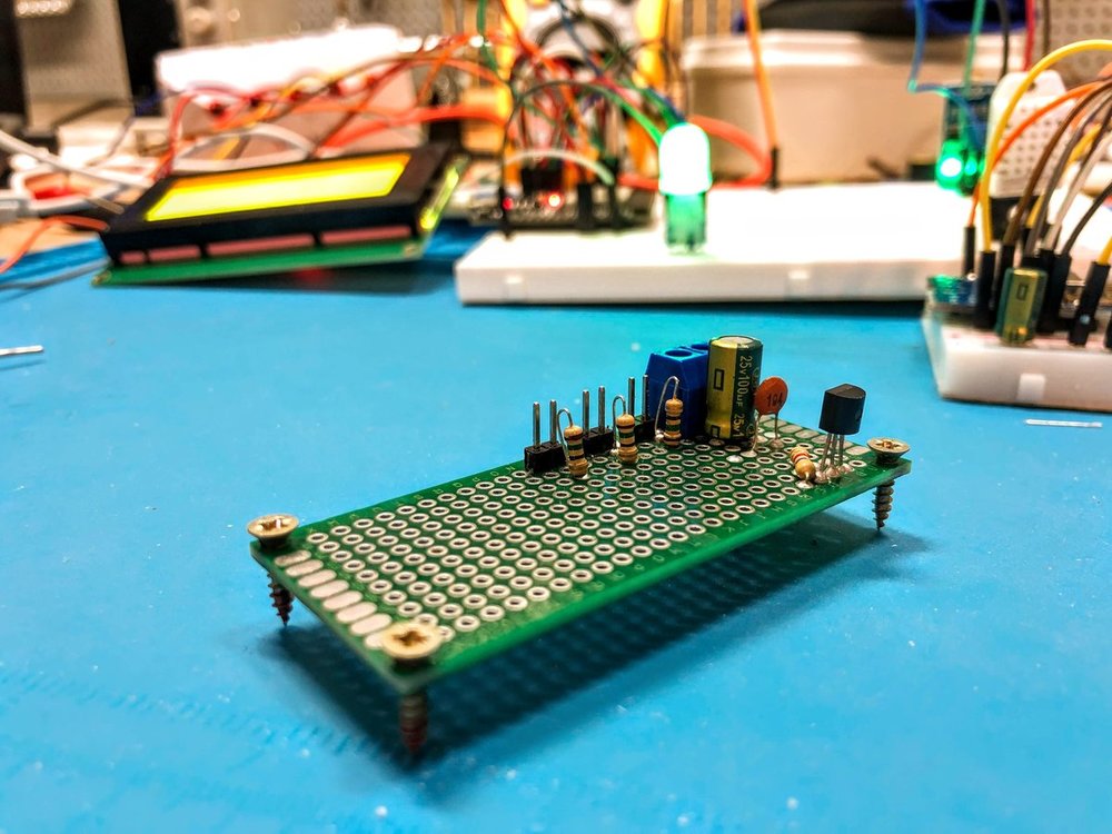

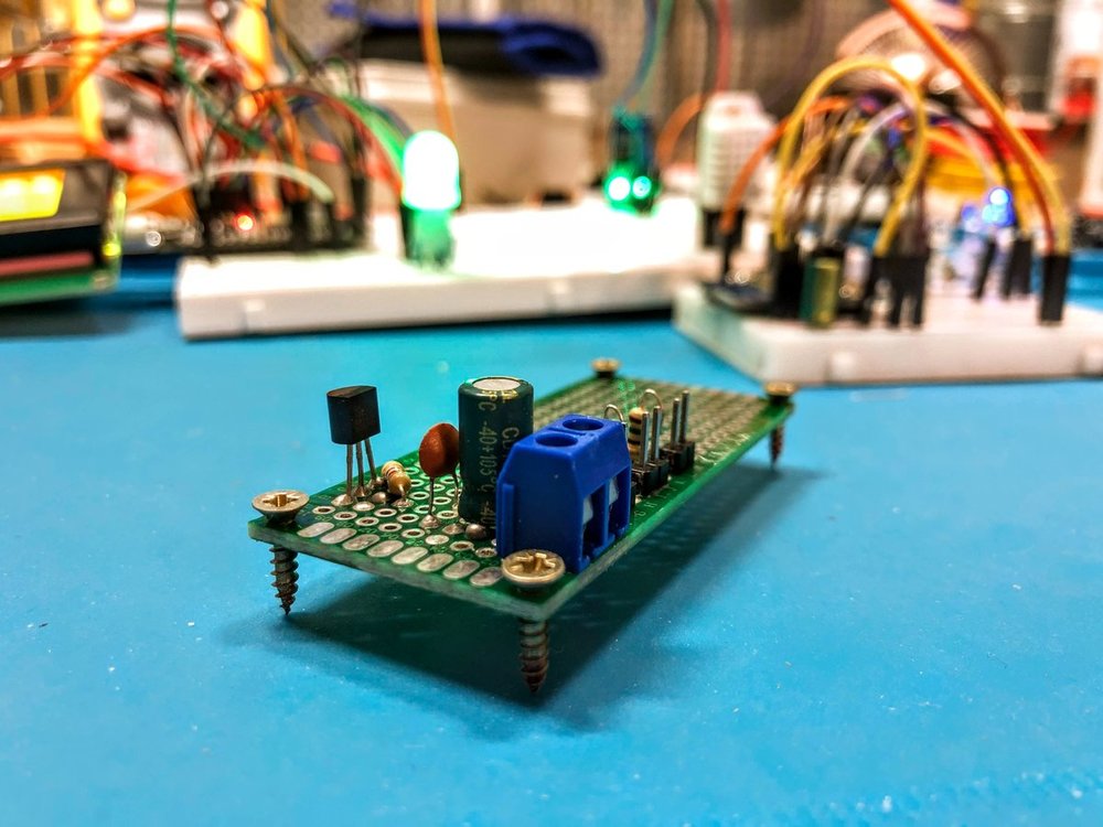

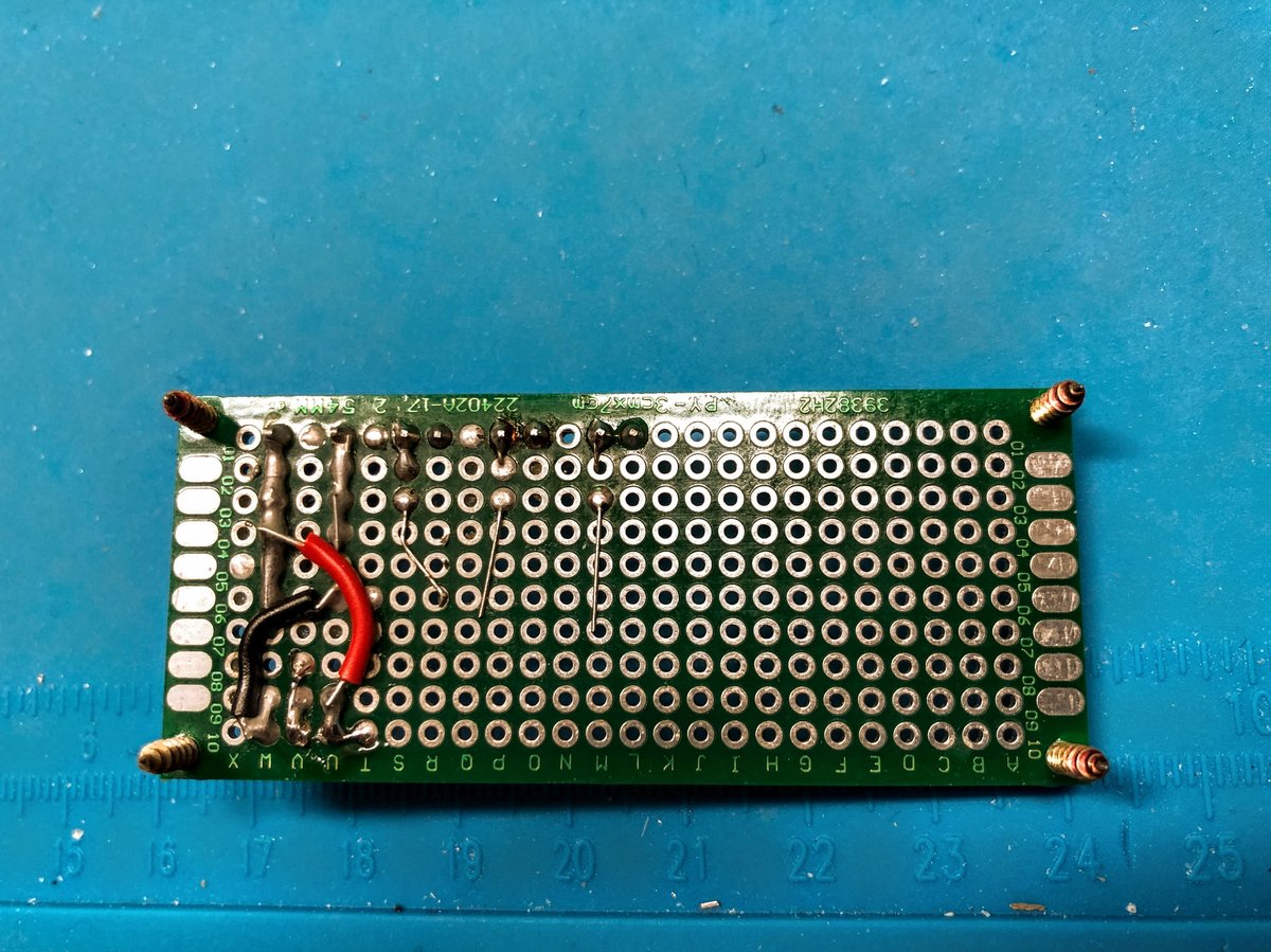

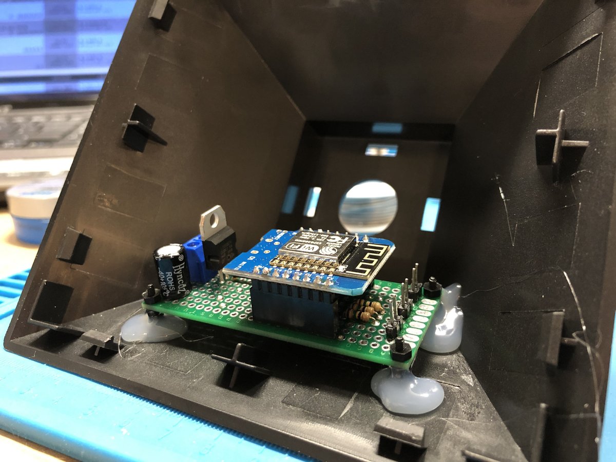

Jeg har valgt å bruke en Wemos D1 Mini denne gangen og den er loddet på et kretskort som alt styres fra. En LM7805 voltregulator sørger for 5v til enheten uavhengig av hva man kobler til av strøm.

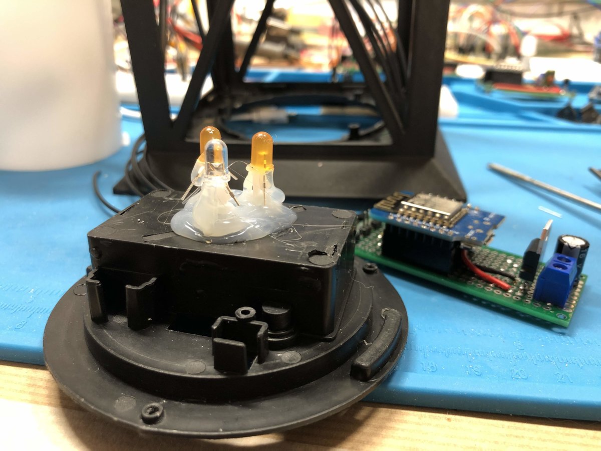

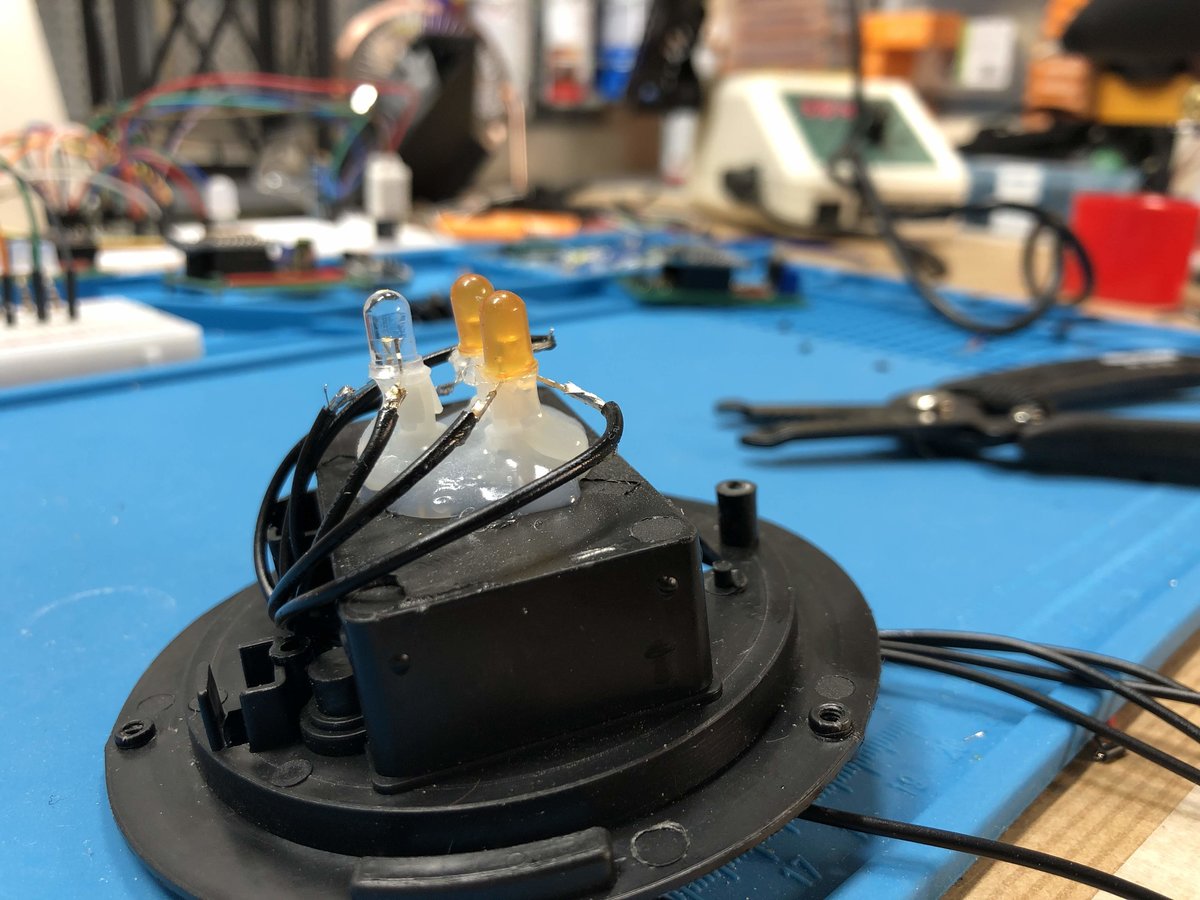

Jeg har montert to orange led dioder og en varm hvit diode som alle er blitt programmerte til å ligne et stearinslys som brenner. Den gamle lampen ble levert med kun en led diode og denne var litt veik da dme hadde brukt en for stor resistor for å spare strøm.
Med tre led dioder vil den bli sterkere og siden ikke strømforbuk er et tema, så er jo ikke det en issue her. Den hvite led dioden fikk en 15ohm resistor og de to andre (orange) fikk hver sin 75ohm resistor da disse ikke tåler like mange volt.
Nå gjenstår stort sett bare monteringen og strekking av ledninger, samt å få festet en DC jack plugg, så er den fit for fight :)
