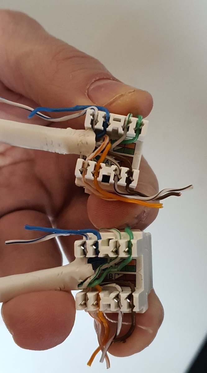

NoPain74 Skrevet 15. mars 2020 Skrevet 15. mars 2020 Fikk du dette til å virke? Jeg har kjøpt samme veggkontakten på biltema og en cat6 kabel. Prøver å koble likt etter fargene på begge kontaktene. Virker, men får ikke 1000. Tidligere måtte man jo tviste kablene, så lurte på om det var noe problemer med det? Hvordan skal jeg koble i veggboksene, og kan jeg bruke cat5e kabler sammen med denne?
sedsberg Skrevet 15. mars 2020 Skrevet 15. mars 2020 Dobbeltsjekk at du har fargene korrekt. Det holder ikke at de bare er koblet likt i begge ender. Trådparene må være korrekt. 1
NoPain74 Skrevet 15. mars 2020 Skrevet 15. mars 2020 Du vet ikke hvilke farger som er riktig? Jeg får 1000 (ifølge lysene på svitchen) i når jeg bruker den som skjøt til en pc fra svitch nå, men ikke gjennom skjøten til en annen svitch først. Det er det som jeg egentlig vil. Sette en kontakt i veggen nede i kjelleren og en i øverste etasje. Så kobler jeg en kabel fra svitchen nede inn i kontakten nede og en inn i svitchen i øverste etasje som går videre til maskinene der.
Gjest Slettet-GTrad9iY Skrevet 15. mars 2020 Skrevet 15. mars 2020 (endret) Cat5e kabler med de boksene skal gåOg prøv avisolere lederne der de skal inn på kniven, sånn at kobberet synes. Trykk ordentlig nedpå knivene. Mulig det utgjør forskjellen Endret 17. mars 2020 av Slettet-GTrad9iY
sedsberg Skrevet 15. mars 2020 Skrevet 15. mars 2020 Kablene skal ikke avisoleres. Men trim av endene litt. Hva slags verktøy bruker du for å dytte på plass lederne? Med skrujern og lignende er det veldig lett å ødelegge knivene. 2
