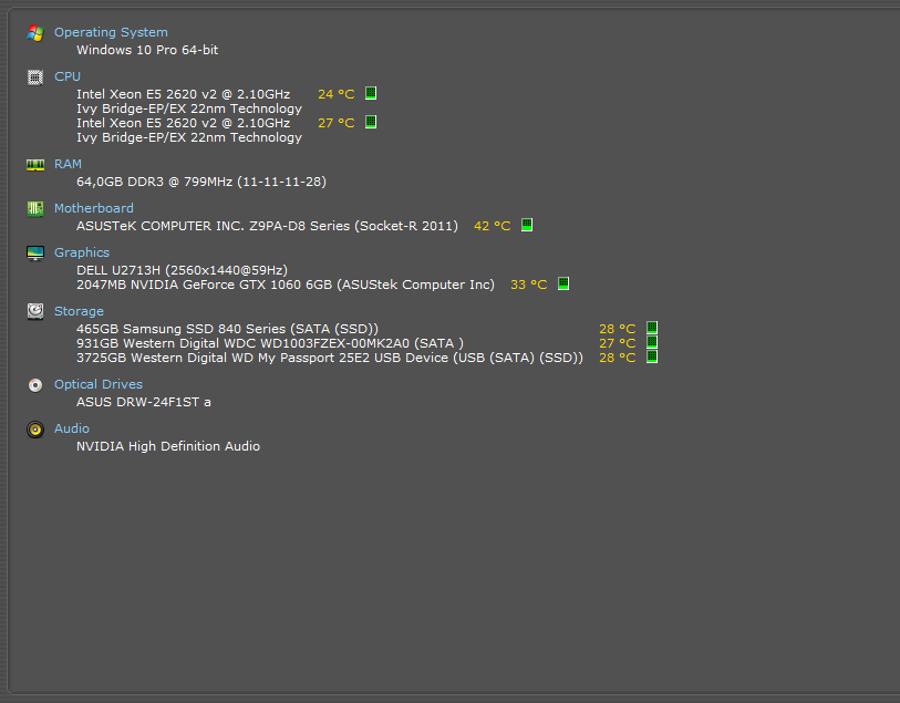

Har en litt eldre pc til 3D på jobb som jeg tror kunne trengt en liten oppgradering,
det kommer til å gå i Blender og også adobe-pakka, håper noen kan hjelpe :)
Pris er jeg litt usikker på, men jeg tenker kanskje innafor 10k.
Av ekstra info så sitter det to svæære cpu-kjølere inni her, legger ved specsa.

Denne lista viser hvilke prosessorer du kan kjøre: https://www.asus.com/no/Commercial-Servers-Workstations/Z9PAD8/HelpDesk_CPU/
Du kan altså sette inn et par 12-kjernere (e5-2697 v2)i hovedkortet om du ønsker, som vil gi deg 24 kjerner mot dagens 12, det burde gi en brukbar forbedring.
Ut fra et raskt søk på eBay er prisen ca 2500 kr for disse brukt. Ca 5000,-
Alternativt kan du bygge en ny maskin, da må du ha nytt AM4-hovedkort, DDR4-RAM, og prosessor. Regn med å bruke alt fra 10 000 til 20 000 avhengig av hvor stor oppgradering du ønsker. Ryzen 9 3900X er et bra utgangspunkt for prosessor, men hvis du skal ha 64GB med DDR4 vil det gå en del tusenlapper på bare det.

Takk! Hva tenker du om grafikkort og ram? Brukbart? Vil overgang fra DDR3 til 4 gjøre en enorm forskjell?
Du kan ikke gå fra DDR3 til DDR4 uten nytt hovedkort og prosessor, så det er ganske irrellevant.
Uansett har du for øyeblikket 8 minnekanaler på 1600 MHz DDR, så det burde ikke mangle minnebåndbredde.
Mainstream-systemer i dag har fortsatt ikke mer enn 2 minnekanaler, og de stopper typisk på 3200 til 3600 MHz DDR, altså har du nesten dobbelt så mye minnebåndbredde enn et vanlig system i dag.
Grafikkortet kan kanskje hjelpe i noen oppgaver om det blir oppgradert, men Blender er CPU-begrenset, og Adobe-programmer er stort sett CPU-begrenset på din maskin i dag.
Jeg er ikke 100% sikker, men jeg vil tippe at en oppgradering av CPUer i din nåværende maskin vil få den opp på omtrent samme nivå som en 3900X med nytt hovedkort og RAM (4x av disse), Forskjellen er prisen og reklamasjon.
