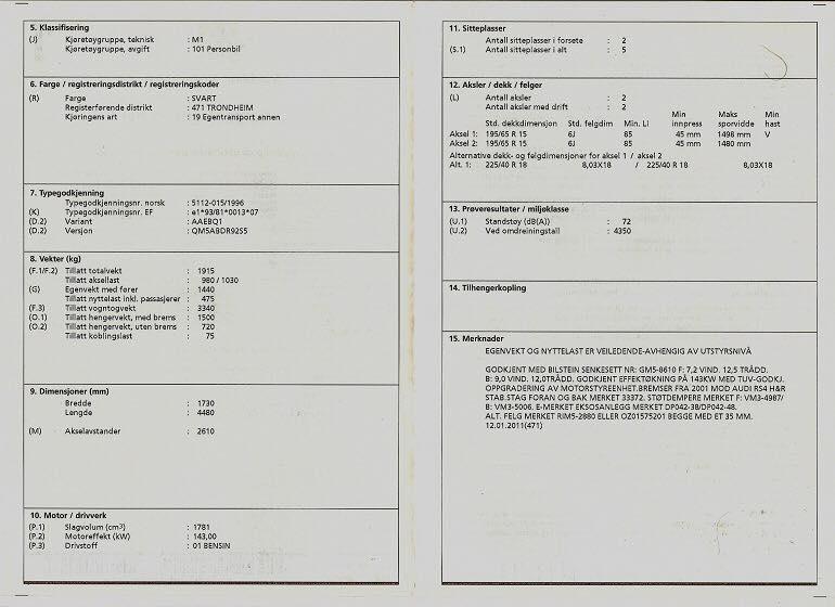

Se vedlegg.
Før i tiden var det mye fokus på chip trim pga avgiftene var basert på hestekrefter i bilen.
Nå er det kun Co2 utslipp som gjelder og de chip tuningene som tilbyr TÜV papirer, dokumenterer at bilen ikke har endret utslipp etter endret programvare.
Se vedlegg.

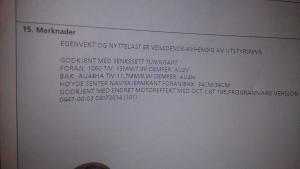

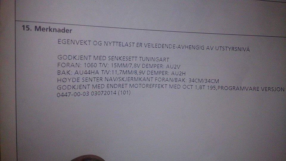

OCT har til en del eldre Audi ja, blandt annet 1.8T-motoren, men de har ikke til så veldig mye annet.
