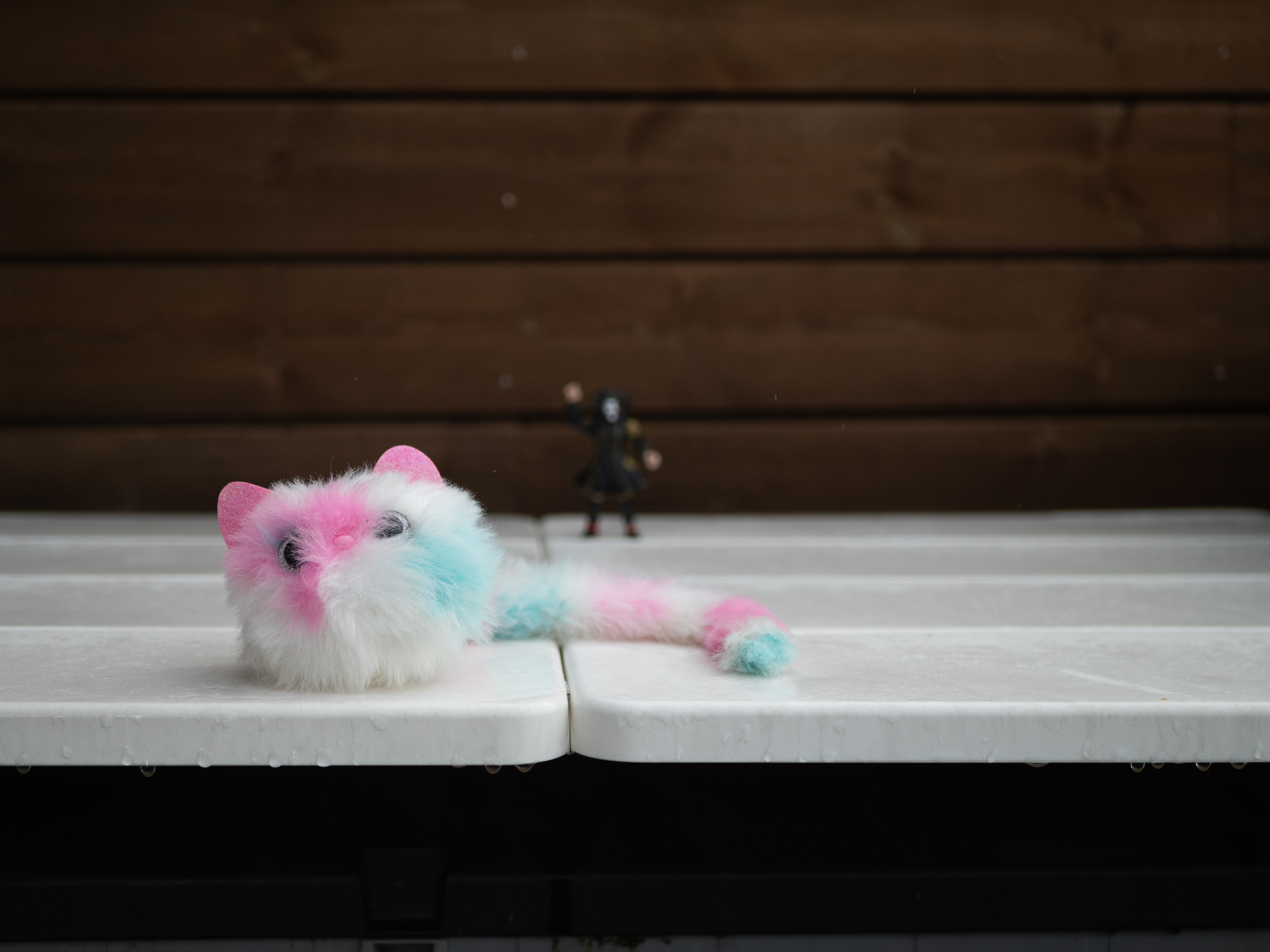

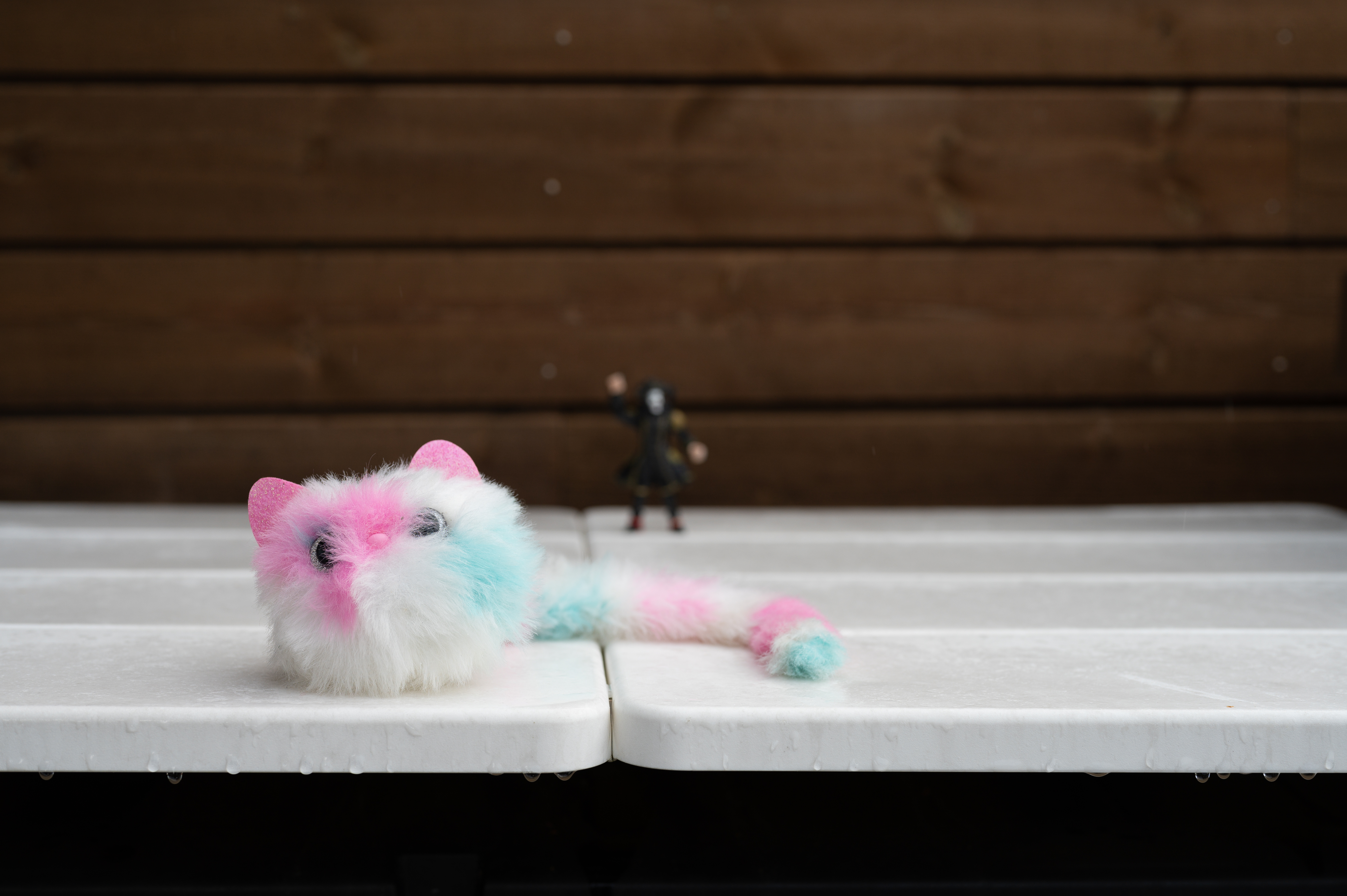

Dr. Brodsky Skrevet 17. september 2019 Skrevet 17. september 2019 (endret) Er det samme med blender, altså at en blender f/2 på et fuji tilsvarer blender f/3 på et fullformat? Ikke når det kommer til eksponering, kun når det kommer til dybdeskarphet. 60mm f/2 vil gi samme utsnitt og dybdeskarphet som 90mm f/3, men lukker og/eller ISO vil ikke være lik når en ønsker samme eksponering. Her er et raskt eksempel: Fullformat, 50mm, 1/500 sek, ISO 200, f/4 MFT, 25mm, 1/1000 sek, ISO 200, f/2 Skutt i RAW, Adobe Color fargeprofil, ingen justeringer, samme hvitbalanse (5400). Endret 17. september 2019 av Dr. Brodsky 2 1

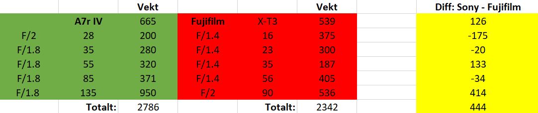

allak Skrevet 18. september 2019 Forfatter Skrevet 18. september 2019 Har gjort en høyst uoffisiell sammenligning, der jeg etter beste evne har lett etter sammenlignbare brennvidder mellom Sony fullformat og FujiFilm APS-C. Det er overaskende lite vekt å spare gitt de to forskjellige formatene, om en vil ha lyssterk fastoptikk, men klart kjører en F/2 optikken fra FujiFilm over hele fjøla, vil bildet se annerledes ut......

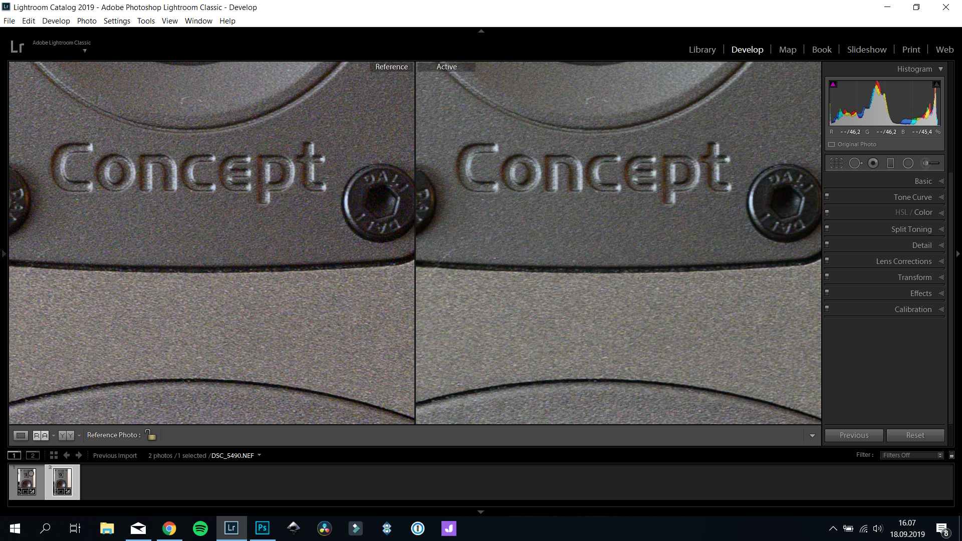

Dr. Brodsky Skrevet 18. september 2019 Skrevet 18. september 2019 (endret) Ja men nei. ISO har for de aller fleste digitale sensorer ingen fundamental betydning. Bruker du samme lukkertid og enten justerer ISO eller bare justerer i etterkant så er lysmengden som faktisk samles inn den samme og støynivået i de to bildene (gitt noenlunde samme generasjon av sensorteknologi) vil også være det samme. Det vet jeg, men kan ikke se at det er særlig relevant i denne sammenhengen. Det er imidlertid forskjell på ISO 2500 og ISO 100 hvor en drar opp eksponeringen i Lightroom. Den er forsvinnende liten, og helt ubetydelig, men noe er det. Bildet til venstre er ISO 100 med +4,60 stop eksponering i Lightroom. Bildet til høyre er ISO 2500. Begge er f/8 og 1/20 sek. Samme hvitbalanse. Og begge i 100%. Forskjellen i skarphet er nok den relativt lange lukkertiden sin feil, og har ikke noe med denne testen å gjøre. Endret 18. september 2019 av Dr. Brodsky
Sutekh Skrevet 18. september 2019 Skrevet 18. september 2019 (endret) Det vet jeg, men kan ikke se at det er særlig relevant i denne sammenhengen. Selvfølgelig er det relevant. Du kan skyte på 60mm f/2 på APS-C og 90mm f/3 med 135-format på akkurat samme ISO (eller ett trinn høyere ISO hvis du er for lat til å gjøre det i etterbehandling) og lukkertid og få akkurat det samme resultatet mtp signal/støyforhold. Fordi det er nøyaktig samme mengde lys. Forskjellen i "eksponering" er ikke reell. Endret 19. september 2019 av Sutekh
