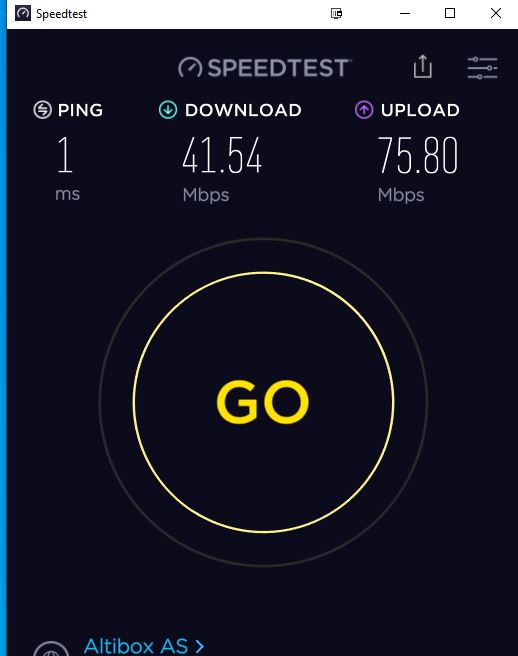

G Skrevet 12. september 2019 Skrevet 12. september 2019 (endret) Ikke ment for å kuppe tråden på noe vis. Men ser at FMG-boksen er nyere enn det jeg har blitt utrustet med. Siden jeg fikk bredbånd hos Altibox lenge før 2015. Tror jeg har N-hastighet (tror det er gitt nytt navn WiFi-4), bruker jo ikke WiFi fra Altibox. Men litt mer muskulatur innad boksene hadde jo ikke skadet sånn flaskehalsmessig. Ofte så er vel slike bokser slanket til beinet på CPU og på RAM?? Ser jo ut til at FMG-boksen også er aldrende (WiFi-5), nå når WiFi-6 er på vei. Får vi snart se en boks som har WiFi-6 kommer fra Altibox montro? Endret 12. september 2019 av G

G Skrevet 12. september 2019 Skrevet 12. september 2019 (endret) Hva heter boksen din? Den siste før FMG var P2812ac. Den før der var P2812, den støtter ikke hverken 5 GHz eller 802.11ac. Blir nok lenge til vi ser WiFi-6 fra en ISP. Trenger vi det (enda)? Er ikke mye utstyr som støtter det enda. Min boks heter Zyxel P2812 og er i fra omkring år 2011 eller tidligere. Innstallert i 2011 vel og merke. Tenkte at en ny boks kunne kanskje ha gitt meg enda råere ping? Testforsøk 2 et par-tre minutter etterpå, så hang jeg ikke lenger på Altibox men på Xfiber og da med 3 ms ping. Pokker Endret 12. september 2019 av G
Gjest Slettet-fsaSP0zV Skrevet 12. september 2019 Skrevet 12. september 2019 Min boks heter Zyxel P2812 og er i fra omkring år 2011 eller tidligere. Innstallert i 2011 vel og merke. Tenkte at en ny boks kunne kanskje ha gitt meg enda råere ping? Stort råere ping enn 1 ms tror jeg du skal slite for å oppnå, lyset går ikke fortere. Så lenge du ikke bruker wifi fra 2812, men har den i bridge mode, vil du neppe merke forskjell ved å bytte til nyere modell.
