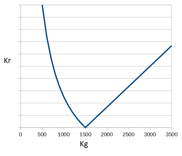

Trestein Skrevet 4. september 2019 Skrevet 4. september 2019 Vennligst dokumenter/begrunn den påstanden med matematikk og logikk. Spesielt med tanke på hvordan du ser for deg sammenhengen mellom vekt og luftmotstand. F1 veier ca 700 kg per sete. Altså vesentlig mer enn en hver Tesla. I tillegg har F1 null bagasleplass, null komfort og et vanvittig mye høyere energiforbruk og CO2-utslipp til tross for det lavere seteantallet. Slake bakker ned gir lavere energiforbruk (for hele turen) enn bratte bakker ned. Les forklaringene om hvordan det henger sammen på forrige side. Helt feil begrunnelse. Miljøavgifter har vi allerede og de treffer særdeles godt, helt teknologinøytralt. Begrunnelsen for vektavgift bør være tryggere veier (nullvisjonen). Avgifta bør være proporsjonal med hvilken faktor de er unna medianvekta på bilparken (ca 1500 kg). Er vekta en faktor 2 unna medianen bør avgifta være X kr og er den bare 1,5 ganger unna medianen bør den være vesentlig lavere. Er den mindre enn 20% unna medianen bør avgifta være null. For det første. Alle råvarer har noe Lunde samme energiforbruk ved fremstilling PR kilo. Tyngre biler inneholder dobbelt så mye jern aluminium kobber osv. Det er logisk. Det andre finner man ved å se på energilover. En tung bil er større enn en liten lett bil. Frontareal øker. Større luftmotstand. Så kommer rullemotstand. Tyngre bil gir større motstand pga deformasjon av hjulgummi og Pga hjul vinkler. Prøv å dytte en lett bil bortover en parkeringsplass og prøv etterpå med en bil som veier det doble. At energiforbruk øker med økende vekt har vert kjent i hundrevis av år. Til og med når vi bare hadde hest og kjerre visste vi at det var tyngre å dra en full kjerre enn en tom. Dette har ikke endret seg. Vi vet også at om friksjons koeffisient i lager er konstant vil friksjon øke med belastning. Vekta slår inn. I tillegg har vi energilovene som loven om bevegelsesenergi. For å akselerere en masse må man tilføre energi. Denne er proporsjonal med vekta. ligninga er 0,5*masse * hastighet^2. Skal du akselerere en dobbel så tung bil må du doble effekten. Akkurat det samme når du bremser. Årsaken til at dette ikke er så synlig er at vi er vant med biler med forbrenningsmotor. Når du kjører oppover har motoren minst 3 ganger høyere virkningsgrad enn det du har på flat mark. Jeg kjører bilen min like billig Bergen Oslo som Oslo gjøteborg med samme snitthastighet. Prøv å henge en to tonns tilhenger bak elbilen din. Du vil da se at energiforbruket øker dramatisk. Dette selv om du kjører sakte. Luftmotstand har svært liten betydning under 60km PR time. Dette sier ikke på biler med forbrenningsmotor fordi de øker motorvirkningsgrad når motoren må dra tyngre. En elmotor har omtrent samme virkningsgrad og fjelloverganger og tilhengere blir mye mere synlig i bilens energikomputer. Så en test om en tesla som dro en bitteliten campingvogn. Strømforbruket gikk rett i taket. Som sagt så øker energiforbruk ved fremstilling og bruk proporsjonalt med bilens vekt. Skal vi redusere energibruk må vi skattelegge dette. Du skjønte visst heller ikke at vi kan bygge lette biler med 4 seter. På 60 tallet laget Ford en bil som het 17M. Den hadde stort bagasjerom og 6 seter. Den veide 990kg. I dag har vi helt annen kunnskap om materialer og kollisjonssikkerhet. Vw laget en bil som demonstrerte dette godt. I masseproduksjon ville den ha redusert energiforbruk til persontrafikk mye mere enn en tesla klarer. 1
