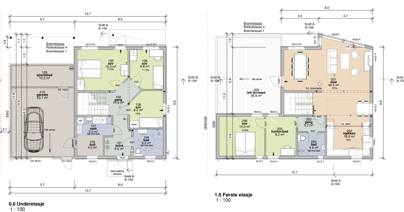

OddZen Skrevet 23. august 2019 Forfatter Skrevet 23. august 2019 Ok, da har utbygger fått dette med seg siden hele garasjen skal slås med gips, både tak og vegger.
Simen1 Skrevet 23. august 2019 Skrevet 23. august 2019 Må ha eksostett konstruksjon. Kan løse det med støpt vegg, pusset leca, trestender med gipsplater som er sparklet i skjøter og fuget i overganger, eller andre konstruksjonsmetoder som holder eksos ute av huset. Sikkert mulig med kryssfinér også, men litt usikker der. Ikke krav om branncelleskille så lenge garasjens areal er under 50m2 og ikke plager naboen... Brannklasse endres ikke av garasje. Det går på byggets etasjeantall og bruk. Risikoklasse 2 og 4 har tilnærmet samme branntekniske krav. Dette høres ut som en vurderingssak. Dersom man setter opp et skilt om "kun for elbiler" og følger det, så slipper man jo eksoslekkasjer uansett konstruksjon.
newman221 Skrevet 23. august 2019 Skrevet 23. august 2019 Hehe, er nok ikke sååå enkelt med PBL og TEK gitt... Sånn sett hadde de færreste i Norge tatt seg bryet med å bygge hus med handikap-sirkel og andre tilpasninger for folk med redusert mobilitet. Og på samme måte er det INGEN vurderingssak når det kommer til garasjeveggens byggetekniske krav
Simen1 Skrevet 23. august 2019 Skrevet 23. august 2019 (endret) PBL og TEK er ganske runde i formuleringene mange steder som skaper behov for normer, veiledninger og preaksepterte løsninger. "Hensiktsmessig løsning" "til forutsatt bruk" "fravik risikovurderes" "dokumenterte løsninger" "produsentens monteringsveiledning" osv. Sånn du formulerte det så høres det ut som man kan risikovurdere seg bort fra eksostetting ved å fjerne risikoen for eksos i utgangspunktet. Dvs. flytte risikoen over på bruker. Det er jo ikke entreprenøren sin feil om brukeren trosser skiltet "kun for elbil". På samme måte som f.eks man ikke trenger sprinkleranlegg over badebasseng, gelender rundt stupebrettet på tross av at det er åpenbar risiko for fall, overholde energikrav i upppvarmede rom som carport, rullestolsirkel i et trapperepo, krav om sprinkling i hovedtavlerom etc. Endret 23. august 2019 av Simen1

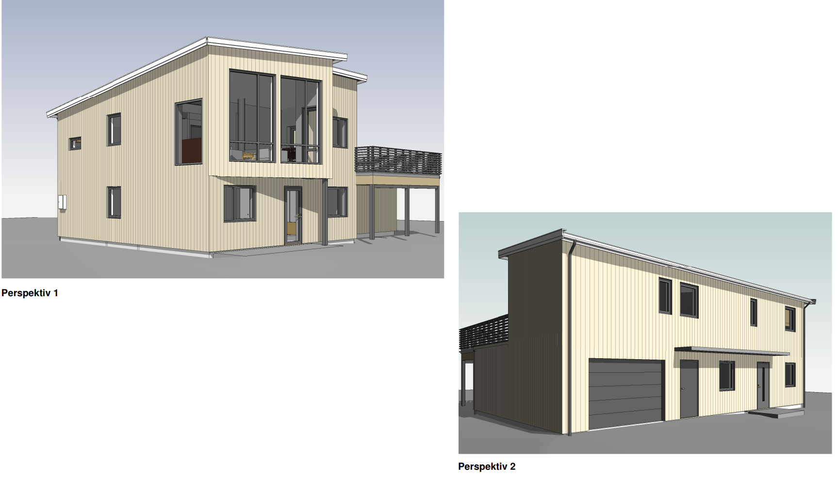

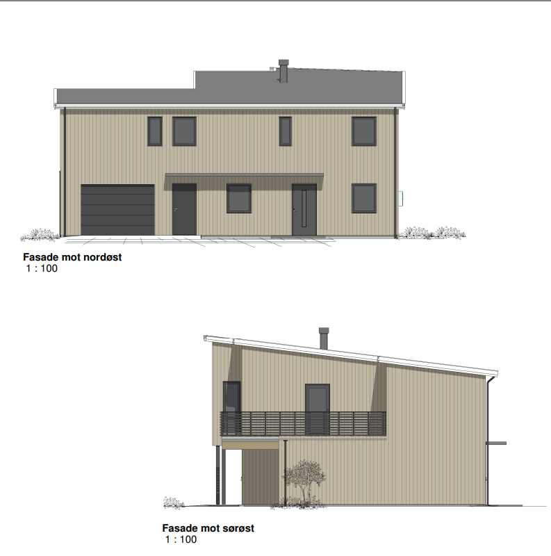

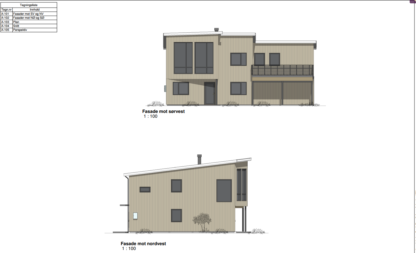

OddZen Skrevet 17. september 2019 Forfatter Skrevet 17. september 2019 Oppdatering, fått gjort endel endringer som vi ønsket, det eneste som ikke er med på fasadetegningene er vell at det store vinduet på den nordvestlige veggen blir like høy som de to i front, 3 meter. Mulig at vi går for dette huset, tegner kjøkken nå, men ikke skrevet under på kontrakt. Fått med ekstra greier for rundt 120 000, er oppe i 4 385 000. Tanker?
