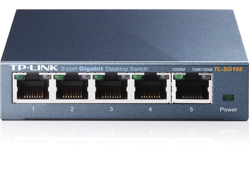

larsen_1 Skrevet 2. juli 2019 Forfatter Skrevet 2. juli 2019 (endret) Hva mener du med serietilkobling??? Stacking mener du? Mulig du trenger å sette opp inter-vlan mellom switchene med forskjellige VLANa/Eller default VLAN så trafikken går fra switch til switch? Har du satt default gateway på switchen? Det med kryssa kobler trenger du ikke lengre, MDIX sørger for dette Fra switch nr 1 er det kabel til port nr 5 på switch 2. Fra port nr 1 på switch 2 til tv’nDefault gateway? Om det er noe som blir gjort via Pc’n så er svaret nei. Legger ved et bilde av boksen. Endret 2. juli 2019 av larsen_1
TSandvik Skrevet 4. juli 2019 Skrevet 4. juli 2019 Veldig lite VLAN på den switchen der ja.. Kabelen som går fra switch #1 til switch #2, koble den mellom switch #1 og en PC. Virker det da? Viss ikke er det kabelen/koblingen som ikke er god.
zlpw0ker Skrevet 4. juli 2019 Skrevet 4. juli 2019 (endret) Er det en unmannaged switch eller managed med WebGUI/smart switch? Hva er IP addressen som du får på TVen din? starter den med 169.x.x.x ? Default gateway er noe som blir fiksa fra Routeren/ISP så lenge pcen din er satt til automatisk IP. Er port 5 en spesiell port? skal den bli brukt bare for switch til switch tilkoblinger? Endret 4. juli 2019 av zlpw0ker
