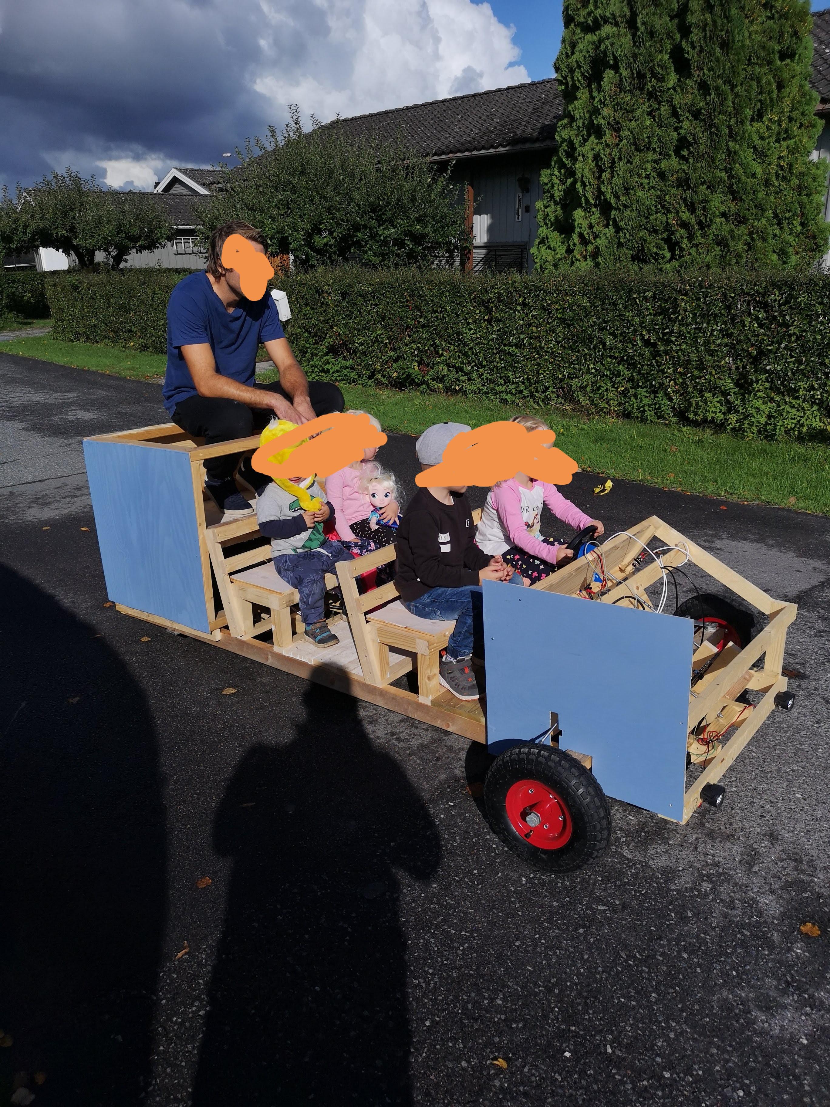

Jeg har laget olabil med 2 stk av denne som drivhjul
https://s.click.aliexpress.com/e/cmxalV2o
Og 2 av denne kontrolleren
https://s.click.aliexpress.com/e/bTAE20za
Gasspedal
https://s.click.aliexpress.com/e/2EnZYA8
Jeg bygde den først med 1,5x3" Lekter, og det ble egentlig solid nok det.
Men jeg lagde den veldig stor, plass til 9 personer, gikk i ca 20km/h med 100kg sjåfør.
Holder på å bygge en mindre nå, med stålramme som jeg sveiser for å bedre feste bremser
Endret av Actibus
3 stk 30ah 12v batterier fra biltema, ble dyrt med kraftig li-ion fra Kina og stoler ikke helt på de.
Her er bilde fra en Test kjøring før den ble ferdig
