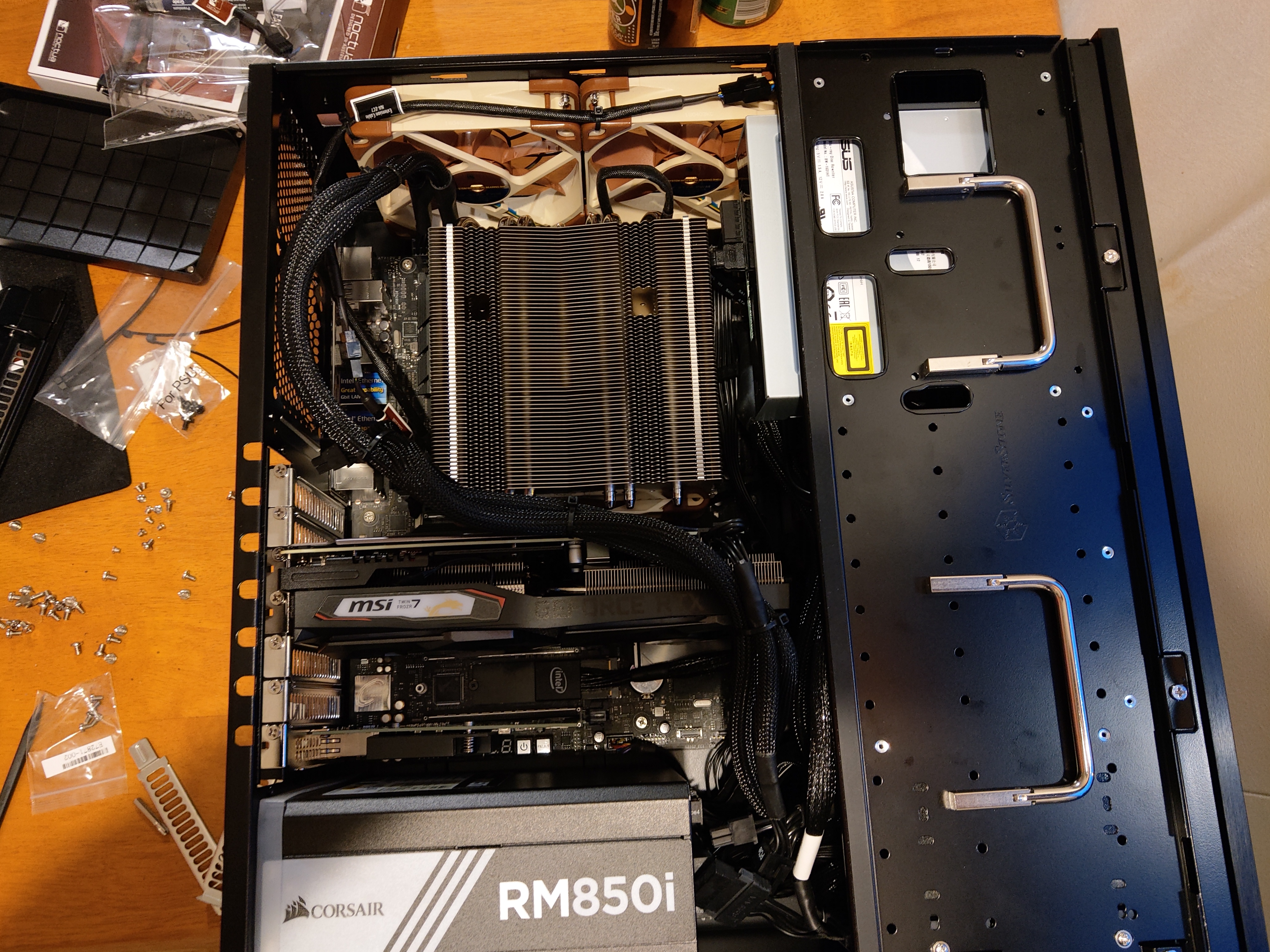

Jeg har nettopp bygd meg ny pc i et htpckabinett med en i9 9900k i.
Cpukjøler, noctua NH-C14S, klarer ikke å holde den kjøling nok ved full load, så den thermal throttler opptil 15% nå når jeg tester den i et kjøligere rom enn den vil stå i til vanlig. Så jeg regner med at det blir ikke noe bedre når jeg får den i stereobenken.

Har to inntaksvifter på siden av kabinettet og to uttak under.
Men skal dobbeltsjekke ambient temps under load litt senere i dag.
Det er gjort slik mtp. støv.
Kjøleren sitter midt i luftstrømen.

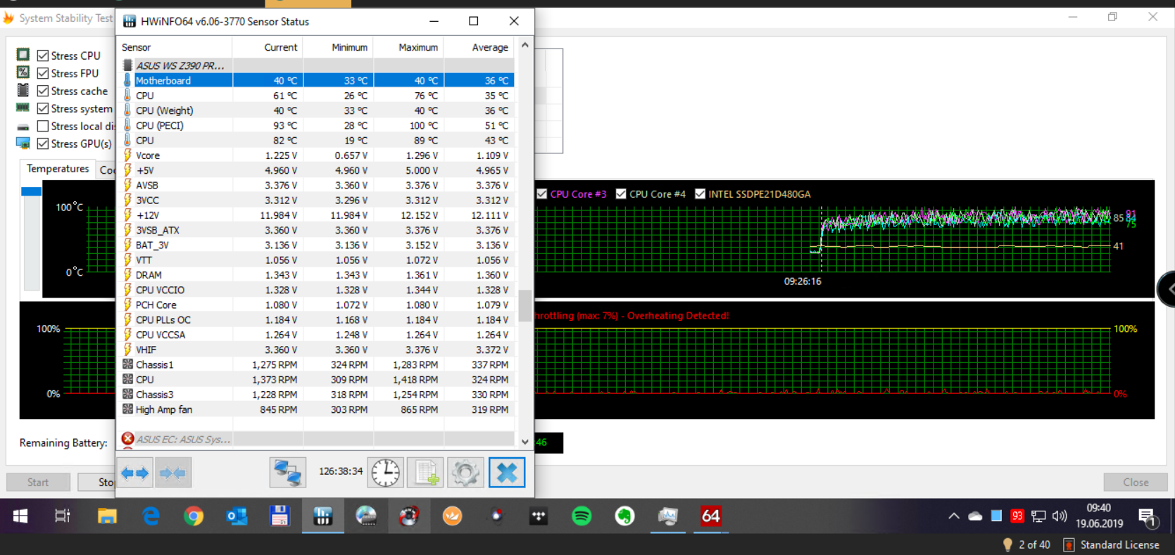

I dag får jeg den nesten ikke til å throttle, når jeg skulle sjekke hovedkorttemp, som indikasjon på luftflyt.
Kjører AIDA64 stress test, inkl gpu (RTX2060)
Men klarte å skvise til 7% throtle etter dryge 10 minutter.
Rettelse.... 15% innimellom nå
Ligger fortsatt mellom 4,697 og 4,7 Ghz med full last på alle kjerner og GPU, så det er ikke sikkert det er så forbaska nøye?
Det virker som det er helt på grensa. Og til vanlig bruk vil ikke både cpukjerner og GPU ha full last. Det er i såfall ved bare noen få tilfeller.

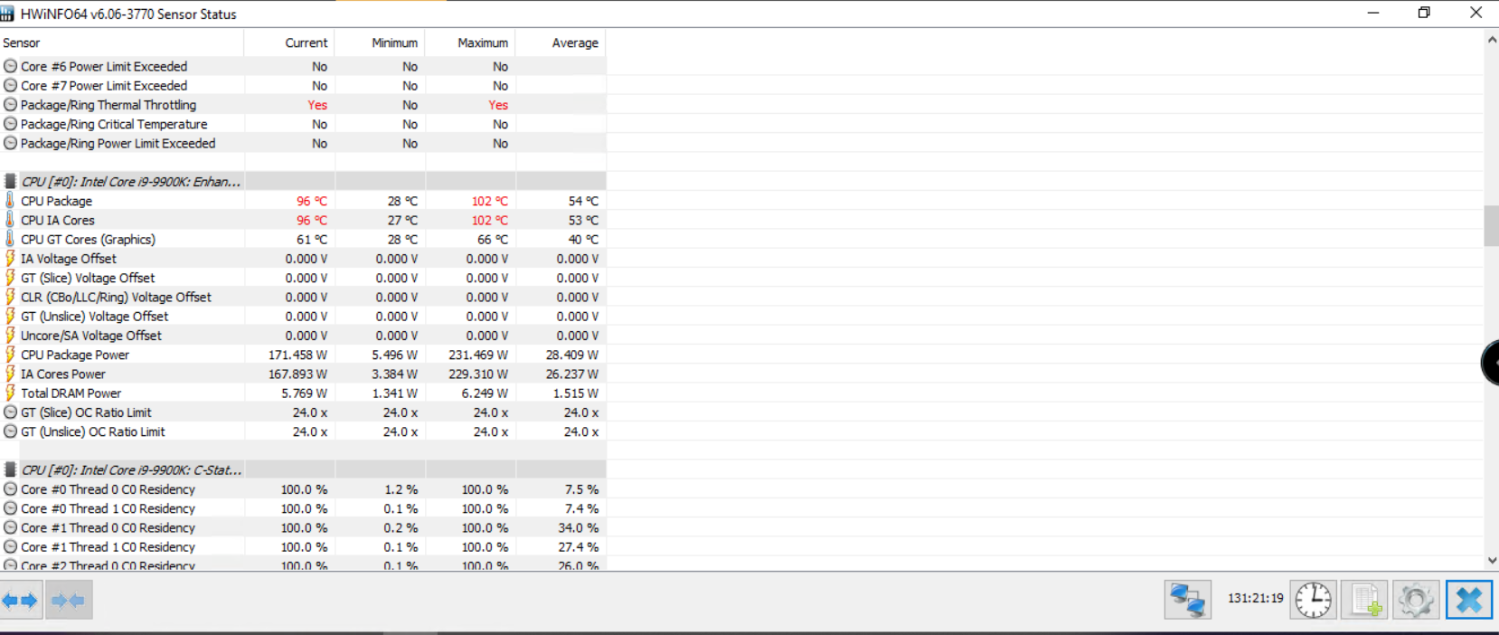

Screenshot av cpu package power mm.

Ut fra det screenshottet der så er strømforbruket helt ute av kontroll. Jeg ville prøvd med 150W short-term limit og 125W long term limit. det er antageligvis nok til at du vil få drastisk forskjell i temperatur - men fremdeles får greie frekvenser i normal bruk.
Okay. o.O
Tatt det i betraktning, så er kanskje ikke throtlinga så ille likevel, tatt kabinettet i betraktning.
Det forklarer trolig en del i alle fall, da noctua mente at kjøleren skulle være godt innenfpr i utgangspunktet.
