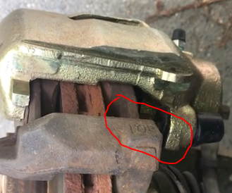

Uten hjulet på ser jeg at når bremsenn blir trykket inn så er det så vidt caliperen beveger på seg, og det er en skjev bevegelse. Jeg legger ved en video av caliperen mens bremsen blir presset inn flere ganger. Som dere kan se er ikke ting optimalt. Hva har jeg gjort feil her??  :hmm:

Tviler sterkt på det. Tok bilde av videoen din og der ser du at bolten mangler.Bolten skal igjennom den svarte. Dessuten skal ikke glippe mellom caliper og feste være slik. Skal være nesten tett.
Bolten er der, viser bare dårlig på bildet. Den er helt skrudd inn også.
