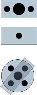

FraXinuS Skrevet 18. mai 2019 Forfatter Skrevet 18. mai 2019 Har ikke bilde akkurat nå, men konstruksjonen var ganske enkel. Det var en jeg kjenner som kom på ideen. Den ble lagd av en bit av et firkantet rør. Det ble boret to hull for hjulboltene og ett for aksel bolten på den ene siden, og ett hull på den andre siden for å føre inn en gjengestang. Siden det bare er fire hjulbolter på min bil så kan rørbiten festes til hjulboltene som vist på bildet. Vi festet røret med hjulmutrene, og festet en gjengestang med skive og mutter på den andre siden av røret. Deretter tredde vi et gammelt sleggehode inn på stanga og låste den andre enden av stanga med skive og mutter. Også var det bare å hamre i vei. Spindelen kom av uten alt for store problemer, men måtte ta i en del. Kunne med fordel hatt en litt lengre stang.
