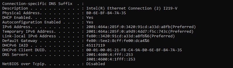

Jeg kjører pi-hole å en ubuntu server som også er VPN server for hjemmenettverket. Enheter tilkoblet VPN i 10.8.0.0/24 nettet får korrekt IPV4 dns, men de som er tilkoblet lokalnettet (10.0.0.138/24) med IPV6 får en annen IPV6 dns server enn den jeg har satt opp i telenor routeren. De får tildelt korrekt IPV4 dns, men IPV6 henger igjen. Jeg får heller ikke skrudd av IPV6 i telenor routeren. Jeg har forsøkt med ipconfig /renew på windows pcene og har tatt opp og ned nettverkskort på unix maskinene/mobil, men de henger seg opp i feil IPV6 dns.
Noen som vet hvordan en får løst dette? https://dnsleaktest.com viser at jeg bruker en "148.122.16.198" dns som er telenor når jeg har problem med IPV6. Deaktiverer jeg IPV6 manuelt på klientpcen så virker det fint og dnsleaktest viser at jeg bruker dns fra quad9. Jeg kan ingenting om IPV6 så tenker at det kanskje er best å få det av og bruke noe jeg kan bittelitt om ihvertfall :p

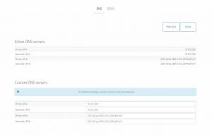

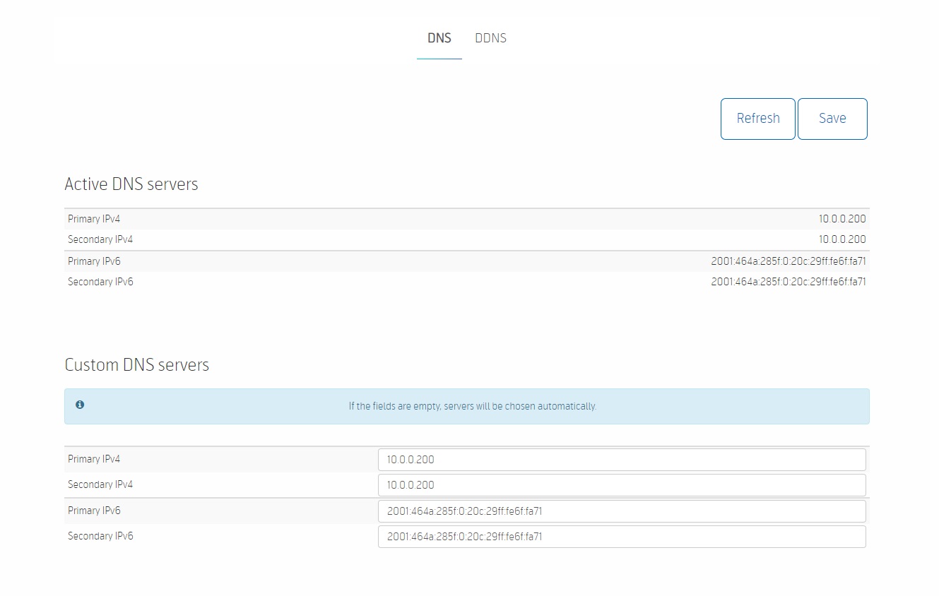

Her viser det godt.. I ruteren min har jeg lagt inn IPV4 og 6 adressen til pihole/vpn server.

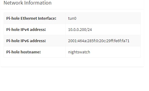

Her er IPV4/6 addr til pi-hole i admin GUI til pi-hole.
Om jeg skrur av ipv4 og kun har IPV6 så ser en at DNS ikke er den jeg har satt i routeren min. Dette gjør at om pcen forsøker via ipv4 dns uten å finne noe sidne pi-hole blokkerer tingene så forsøker den på IPV6 og bruker da feil dns (telenor).
