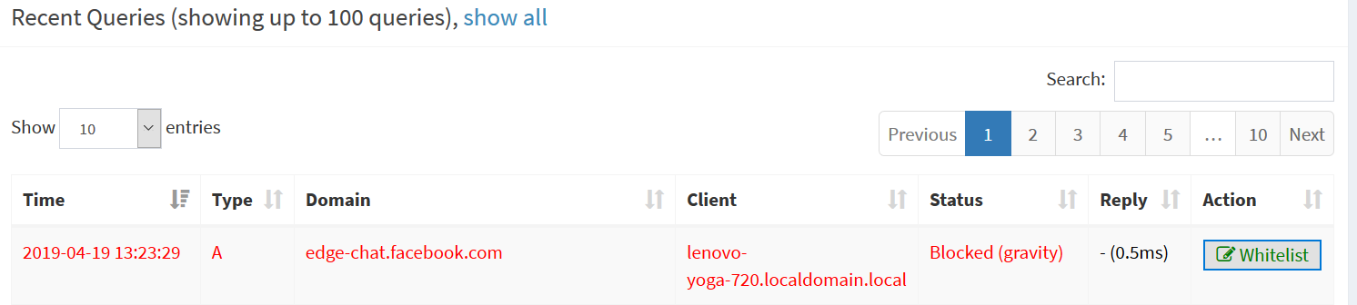

Lindsay Skrevet 18. april 2019 Skrevet 18. april 2019 Grunnen er att jeg har flere pihole`s med raspberrypi og da er det ønskelig att i loggen vises klienters blokkeringer. Nå vises kun 10.0.0.1 som er routers adresse. Så det jeg tenkte att router deler ut i range 10.0.0.2-10.0.0.50, de andre deler da ut i range fra 50 til 254 utifra hvilke klienter som får sin dns fra piholes som er satt i nettverket.

Lindsay Skrevet 19. april 2019 Forfatter Skrevet 19. april 2019 (endret) Tror faktisk det løste seg uten endringer med flere dhcp servere Endret 19. april 2019 av Lindsay
Lindsay Skrevet 20. april 2019 Forfatter Skrevet 20. april 2019 (endret) Løsningen ligger i /etc/host på pihole Etter editering av filen kjøres komando pihole restartdns Endret 20. april 2019 av Lindsay
