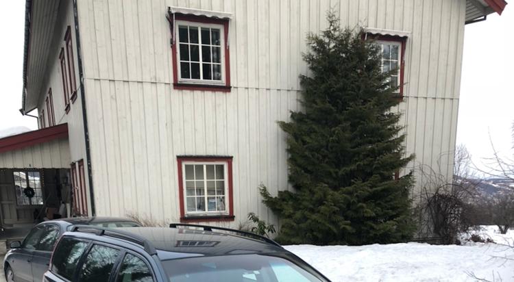

JaxSpacyyy Skrevet 16. april 2019 Skrevet 16. april 2019 (endret) Min far holder på med utbedring av ene veggen på bolighuset, da denne begynner å bli sliten og stedvis råtten. Kledningen er satt opp på 80-tallet. Deler av veggen er bra, men deler må skiftes ut pga manglende glippe mellom vannbrett og panel med påfølgende råteproblemer. Han mener det holder å skifte kun de dårlige delene av veggen, men jeg mener man bør gå grundigere til verks da jeg ikke tror kledningen er fagmessig montert i utgangspunktet (se bilder) Underliggere er slått rett på vindsperra uten utlekting, med klosser i mellom i bunn og topp som spikerslag for overliggere, som også vel tetter for utluftingsmuligheter? Har jeg rett når jeg mener at dette er feil utført? Her mener jeg man må rive alt ned til stenderverk, legge ny vindsperre, lekte ut, og slå opp ny panel. Kan legge til at huset er et gammelt tømmerhus fra ca 1750 som ble renovert på midten av 80 tallet. Noen som har en fasit her? Endret 16. april 2019 av JaxSpacyyy

JaxSpacyyy Skrevet 17. april 2019 Forfatter Skrevet 17. april 2019 Takk for alle svar Hovedgrunnen til at panelet begynner å bli råten er fordi tømrerne satte bordene nesten klin nedtil vannbrett over vindu og etasjeskjøt (pga høyt hus, tre etasjer), er i disse områdene råteskadene har begynt å vise seg. Tenkte det var dumt å gjøre feil når man førstest holdt på og stillaset var oppe. Lapper det vel sammen igjen så får vi de hvor lenge det holder, hehe

JaxSpacyyy Skrevet 17. april 2019 Forfatter Skrevet 17. april 2019 om du må skjøte,husk og skråkapp skjøten https://www.sintef.no/siste-nytt/unnga-skjoting-av-staende-trekledning/ Ja, dette er jeg klar over. De har løst dette tidligere ved å skjøte sammenhengende med vannbrett rundt hele huset siden det er såppas høyt (se bilde) Problemet er at de ikke har vært nøye nok med glippe mellom vannbrett og panel alle steder, så det er her problemene har dukket opp nå...
