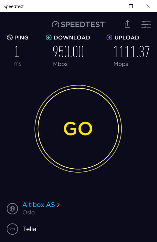

Ang målingen så bruker jeg windows sin speedtest app  men det er somregel altibox som gir best ut hastighet
Jeg bruker unifi utstyr mulig det har noe og si på bedre hastigheter.
