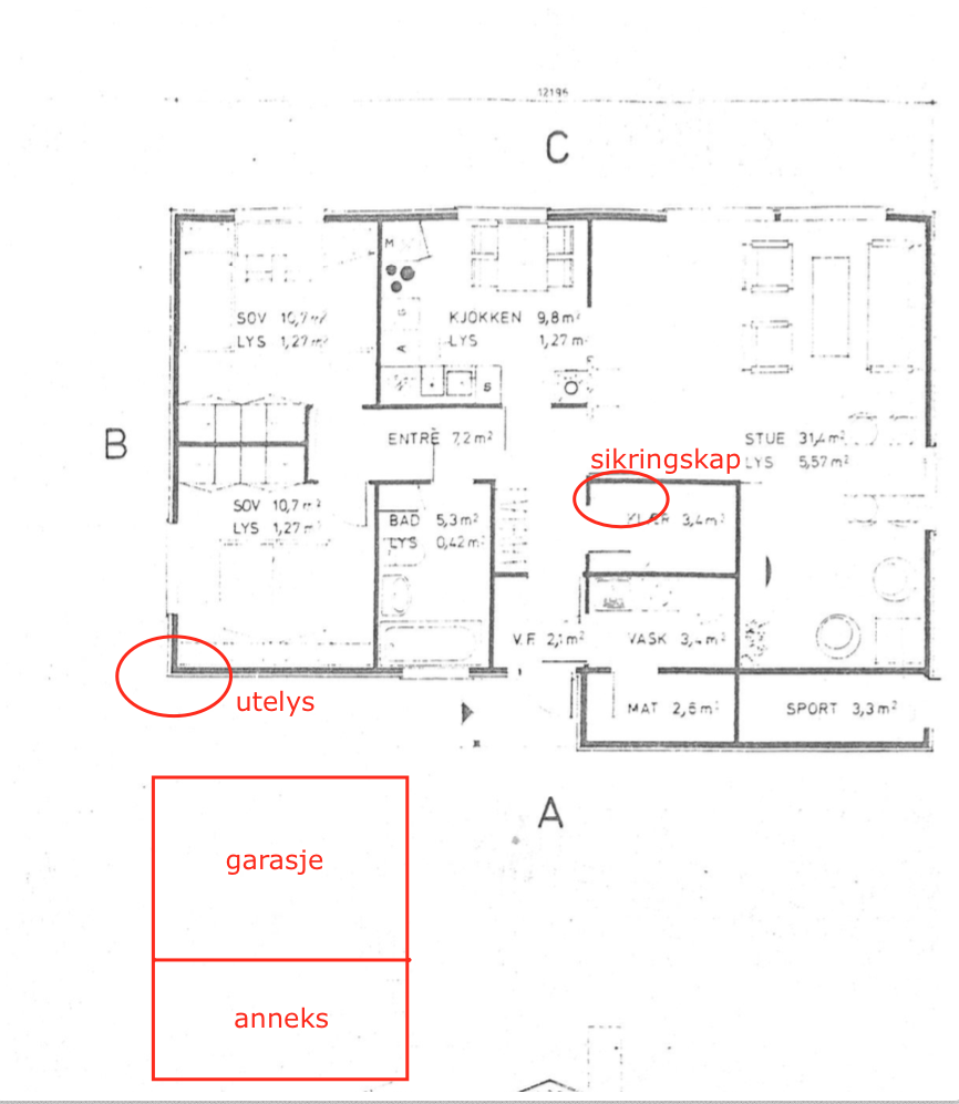

Borger___ Skrevet 25. februar 2019 Skrevet 25. februar 2019 Har bygd "hjemmekontor/gjesterom" ved siden av garasjen. Har ikke strøm foreløpig men vurderer å trekke kabel fra garasjen midlertidig, men der er det bare 10 ampers kurs. Noen som kan si noe om omfang (tidsbruk/kostnad) på å legge opp ny 16 ampers kurs, med eget stikk i det nye rommet?
perpyro Skrevet 25. februar 2019 Skrevet 25. februar 2019 Opplysninger du også bør komme med er om det er langt fra sikringsskapet ditt til der du vil ha kontaktene. Er det plass i skapet til ny kurs, ønsker du en skjult eller åpen installasjon eller om det er ledige rør i skjultanlegget som ender opp i nærheten av der du vil ha kontaktene dine. Uten denne informasjonen blir det litt som å svare på hvor langt et tau er.
Borger___ Skrevet 25. februar 2019 Forfatter Skrevet 25. februar 2019 (endret) Opplysninger du også bør komme med er om det er langt fra sikringsskapet ditt til der du vil ha kontaktene. Er det plass i skapet til ny kurs, ønsker du en skjult eller åpen installasjon eller om det er ledige rør i skjultanlegget som ender opp i nærheten av der du vil ha kontaktene dine. Uten denne informasjonen blir det litt som å svare på hvor langt et tau er. Trur garasjen får strøm fra utelyset, sikringskapet er inne i huset. Åpen installasjon er ok. Anneks=her det skal være stikk Endret 25. februar 2019 av Borger___

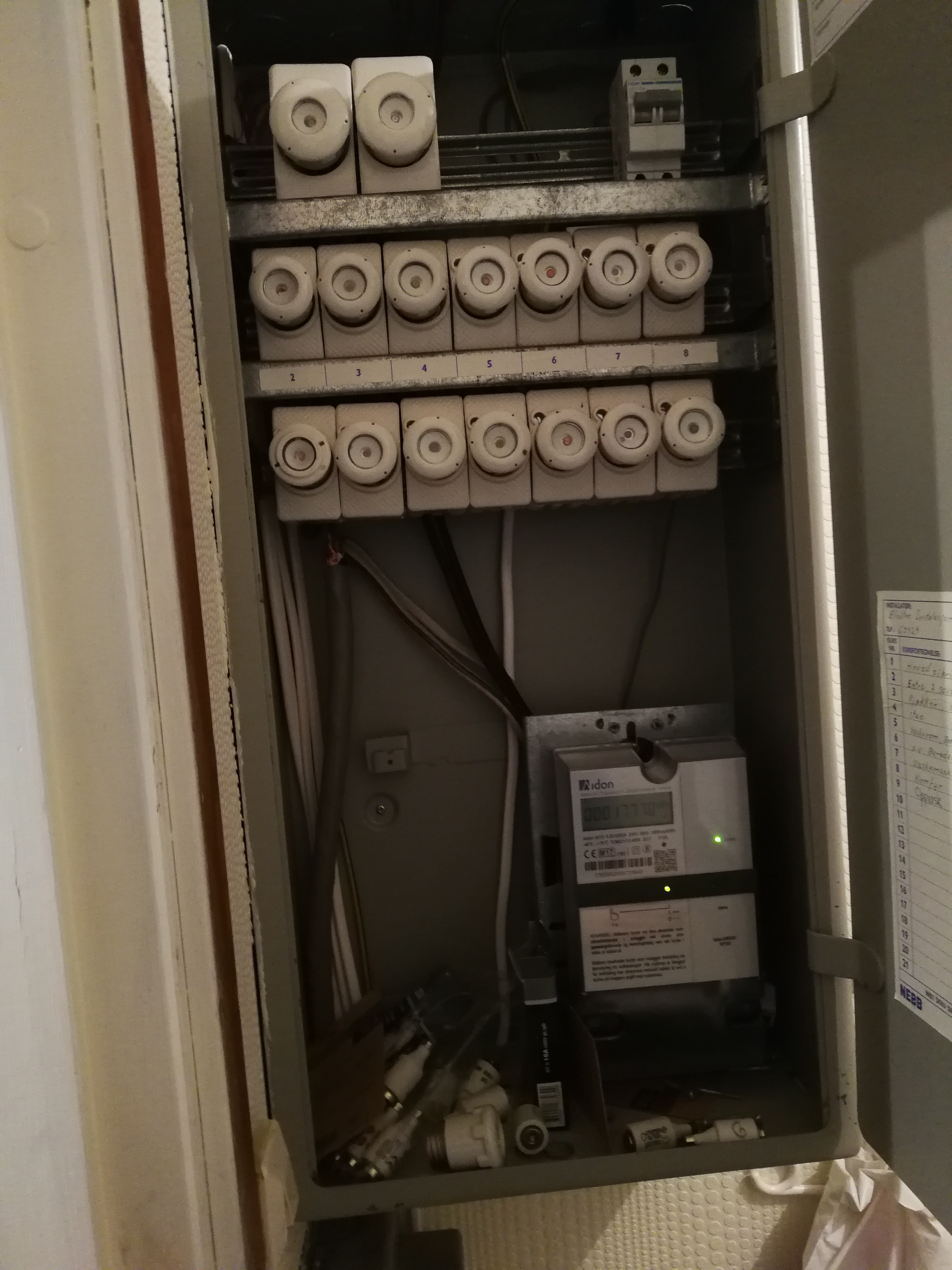

Gjest Slettet-fsaSP0zV Skrevet 25. februar 2019 Skrevet 25. februar 2019 Dersom du først skal gjøre endringer her, ville jeg lagt ut en 2x40A kurs til garasjen, og laget en underfordeling der. Da har du strøm til fremtidig ladbar bil, og strøm for annet i annekset også. En annen ting er at sikringsskapet ditt bør oppgraderes med jordfeilautomater, her finnes det rehab-pakker som elektriker kan sette inn for deg.

wampster Skrevet 25. februar 2019 Skrevet 25. februar 2019 En annen ting er at sikringsskapet ditt bør oppgraderes med jordfeilautomater, her finnes det rehab-pakker som elektriker kan sette inn for deg. Hadde en kar fra [navn på stort forsikringsfirma] innom for å gi meg tilbud på forsikring av en bygård vi eier. Vi har slike sikringer (ser likt ut i hvert fall) som TS har her, og mannen fra [navn på stort forsikringsfirma] sa at de "gamle" sikringene ofte er vel så bra som mange av de nye. Spurte om jeg burde bytte og ha sa bare tvert at det var absolutt ingen vits i med mindre de "gikk" ofte. Kan absolutt ingenting om el eller noe, tenkte jeg bare skulle dele min erfaring med noe slikt.
perpyro Skrevet 25. februar 2019 Skrevet 25. februar 2019 De gamle skrusikringene tåler en del mere overlast en nyere og ettersom de er engangssikringer så er det ingenting som slites av at de går ofte. En automatiskring vil etterhvert utvikle slark i mekanismen inni og løse ut tidligere og tidligere etterhvert som den slites. Går den aldri eller skjelden derimot slites den ikke. Elanlegg skal i dag dimensjoneres for tiltengt bruk og da er det ikke noe problem med sikringer som går, de er tross alt beskyttelse mot feil eller unormal bruk. Men og det er et stort men her, de beskytter ikke mot jordfeil, ikke bryter de begge fasene heller når de går da det ofte bare er den ene av skrusikringene som går. Å tåle høy overlast er heller ikke bra over tid for det sliter på koblingene i det aktuelle anlegget som overbelastes og kan føre til varmgang og brann. Og anngående varmgang so ender det ofte med jordfeil og da vil en kombiautomatsikring med jordfeilbryter integrert stoppe denne varmgangen. 3
newman221 Skrevet 26. februar 2019 Skrevet 26. februar 2019 Elektriske skap bør oppgraderes av og til. Det skapet er vel nærmere 40 år gammelt
The Avatar Skrevet 26. februar 2019 Skrevet 26. februar 2019 Det blir eit stykke å dra kabel, så da støtter eg også zanta i at du bør i det minste dra opp ein ekstra kabel og gå for 40A kursar når du fyrst er i gong. Det å gjere klart til el-billading vil nok være ei investering, og sjølv om det ikkje er umiddelbart aktuelt med elbil så er garasja ein typisk plass der det er aktuelt å bruke maskineri som drar ekstra mykje straum som høgtrykksspylarar, kapp- og gjærsag, og liknande. Og når du fyrst har elektrikar på plass så bør du absolutt vurdere å oppgradere sikringsskapet til automatsikringar. Uavhengig av sikkerheitsnivå så er det enklare med automatsikringa då du ikkje treng å bekymre deg over om du har igjen ubrukte sikringar. I tillegg vil automatsikringar typisk gjere huset meir lettsolgt ved eit seinare salg, då det å sjekke om sikringsskapet er forholdsvis nytt og sidan automatiskringar er enklare for potensielle kjøparar som ikkje veit korleis ein skal vedlikehalde skrusikringar. Billigalternativet vil være å berre dra ei ledning frå garasja og til ei stikkontakt i annekset, men då er det litt begrensa nytteverdi alt etter kor mange watt du alt har brukt opp i garasja.

Borger___ Skrevet 26. februar 2019 Forfatter Skrevet 26. februar 2019 (endret) Dersom du først skal gjøre endringer her, ville jeg lagt ut en 2x40A kurs til garasjen, og laget en underfordeling der. Da har du strøm til fremtidig ladbar bil, og strøm for annet i annekset også. En annen ting er at sikringsskapet ditt bør oppgraderes med jordfeilautomater, her finnes det rehab-pakker som elektriker kan sette inn for deg. Godt forslag, kan du si noe om ca. material og tidsforbruk på en slik jobb? Jepp, er klar over at skapet trenger rehab og det er på lista over ting som bør oppgraderes (i tillegg til kjøkken, bad og anneks). Men som mye annet er det et spm. om kostnader. (Er kjæresten min som bor der nå , jeg er ikke flyttet inn enda, og det er begrenset økonomi da hun for tiden er uten jobb). Endret 26. februar 2019 av Borger___
Borger___ Skrevet 26. februar 2019 Forfatter Skrevet 26. februar 2019 Det blir eit stykke å dra kabel, så da støtter eg også zanta i at du bør i det minste dra opp ein ekstra kabel og gå for 40A kursar når du fyrst er i gong. Det å gjere klart til el-billading vil nok være ei investering, og sjølv om det ikkje er umiddelbart aktuelt med elbil så er garasja ein typisk plass der det er aktuelt å bruke maskineri som drar ekstra mykje straum som høgtrykksspylarar, kapp- og gjærsag, og liknande. Og når du fyrst har elektrikar på plass så bør du absolutt vurdere å oppgradere sikringsskapet til automatsikringar. Uavhengig av sikkerheitsnivå så er det enklare med automatsikringa då du ikkje treng å bekymre deg over om du har igjen ubrukte sikringar. I tillegg vil automatsikringar typisk gjere huset meir lettsolgt ved eit seinare salg, då det å sjekke om sikringsskapet er forholdsvis nytt og sidan automatiskringar er enklare for potensielle kjøparar som ikkje veit korleis ein skal vedlikehalde skrusikringar. Billigalternativet vil være å berre dra ei ledning frå garasja og til ei stikkontakt i annekset, men då er det litt begrensa nytteverdi alt etter kor mange watt du alt har brukt opp i garasja. Når det gjelder billig-alternativet, er det i det hele tatt en mulighet hvis det kun er 10 ampers kurs (?) hvis den går på samme kurs som på badet? Bruker ikke noe særlig W i garasjen utover lys en gang i blant, men annekset må kunne drive datamaskin og varmeovn. Usikker på hva badet bruker i W (vaskemaskin og tørketrommel er på eget vaskerom)
