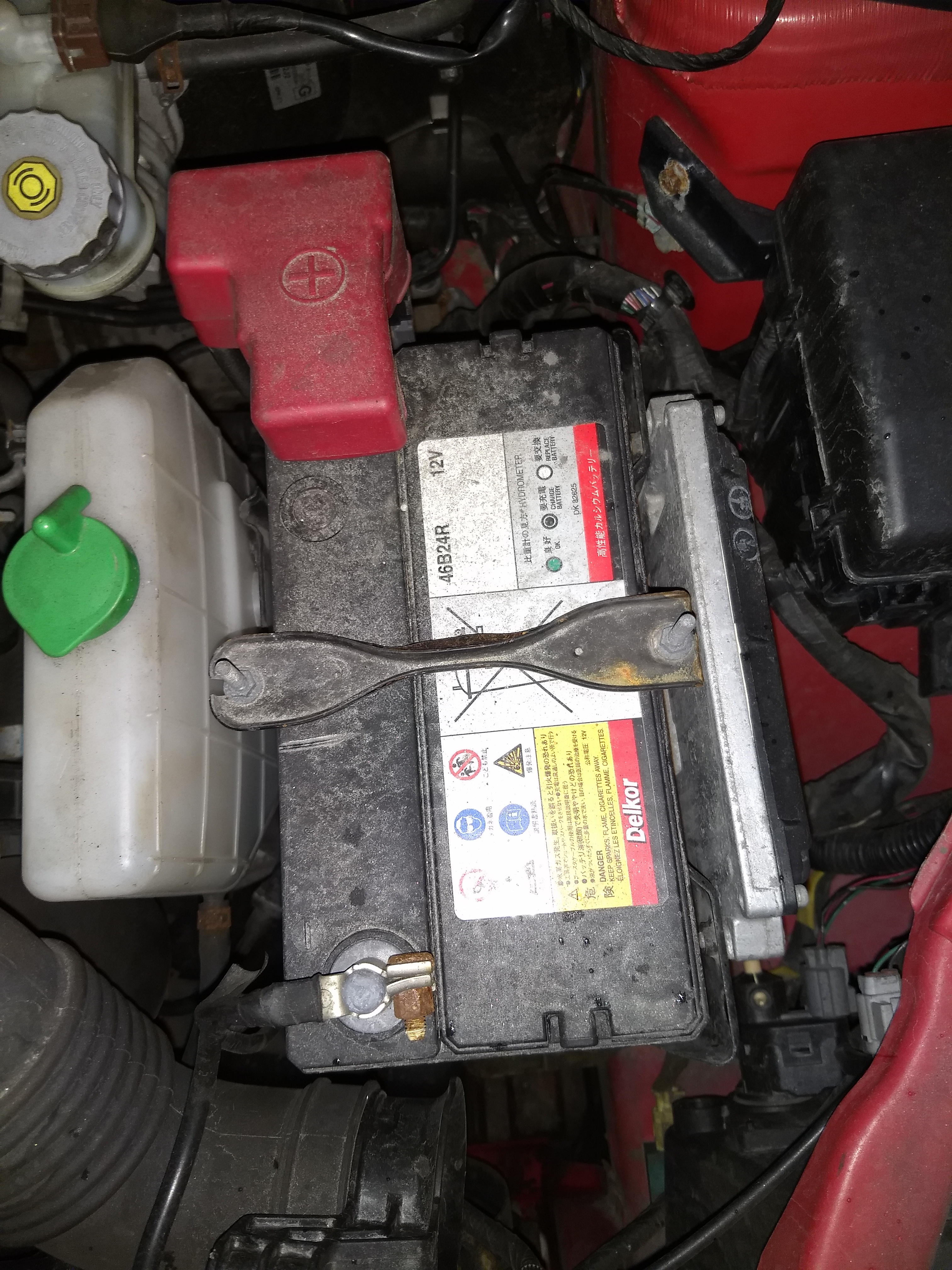

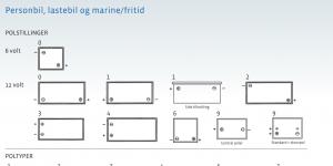

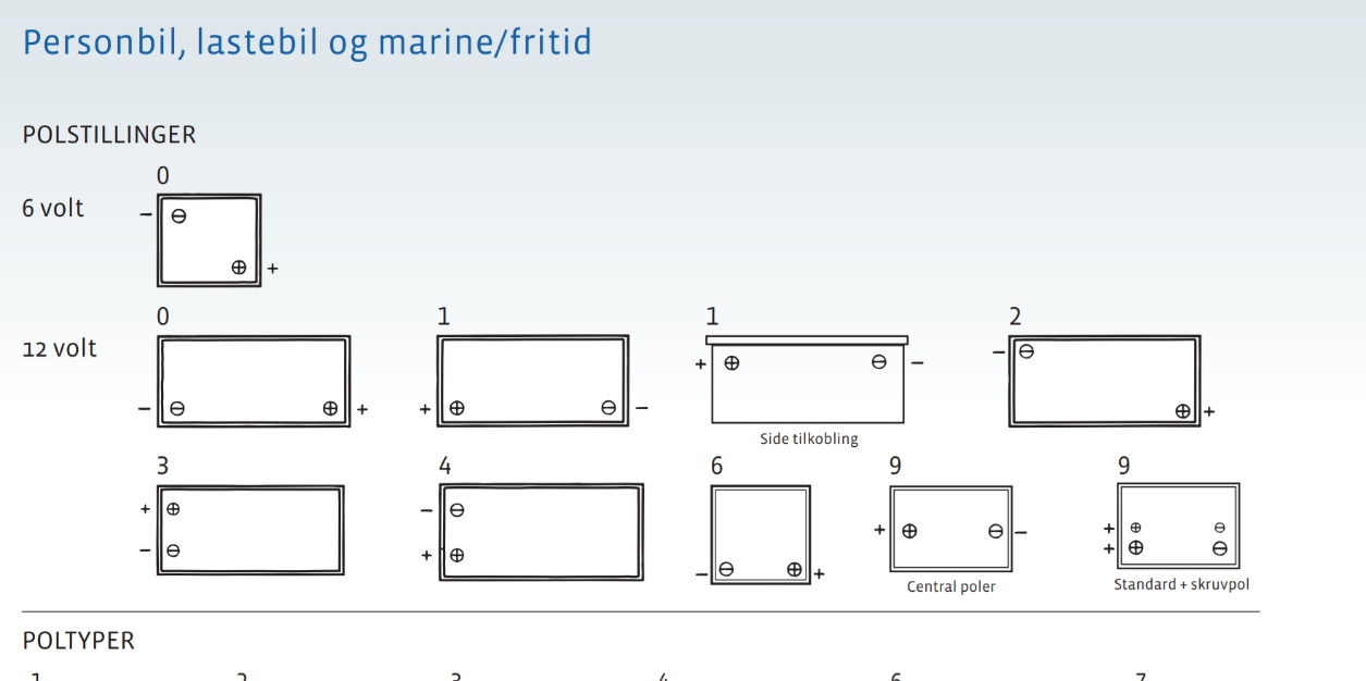

One 7 Skrevet 13. februar 2019 Skrevet 13. februar 2019 Hei, skal skifte batteri i bilen, og lurte på om jeg skal ha polstilling 0 eller 1? Ser ut for meg som det er polstilling 1 ifølge skjema under. Bilde av batteri i bilen
Complexity Skrevet 13. februar 2019 Skrevet 13. februar 2019 (endret) 1. Mange biler har lange nok kabler til å ta begge dog (ved å sette batteriet feil vei) Endret 13. februar 2019 av Complexity 2
One 7 Skrevet 13. februar 2019 Forfatter Skrevet 13. februar 2019 Ok, takk for raskt svar ? Leste en plass at man kan skade bilen ved å bruke feil polstilling(feil vei)?
Complexity Skrevet 13. februar 2019 Skrevet 13. februar 2019 Ok, takk for raskt svar Leste en plass at man kan skade bilen ved å bruke feil polstilling(feil vei)? Ja ikke helt optimalt på alle biler. Kabler kan bli stram/havne i klem osv. Men ikke noe fare om du sette + på + og jord på riktig sted. Kobler du dem feil har du kansje aldri liv i bilen den lenger.
