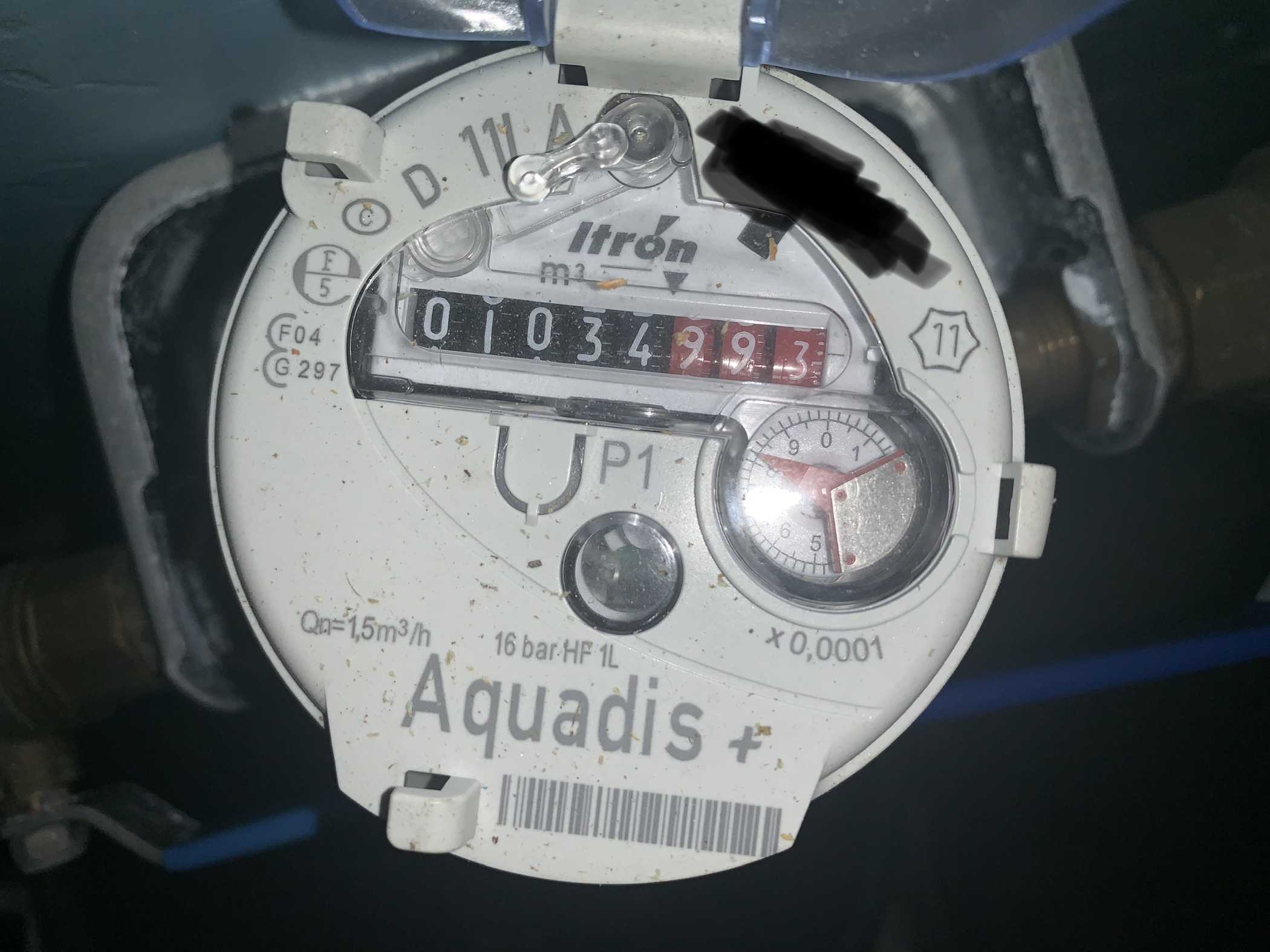

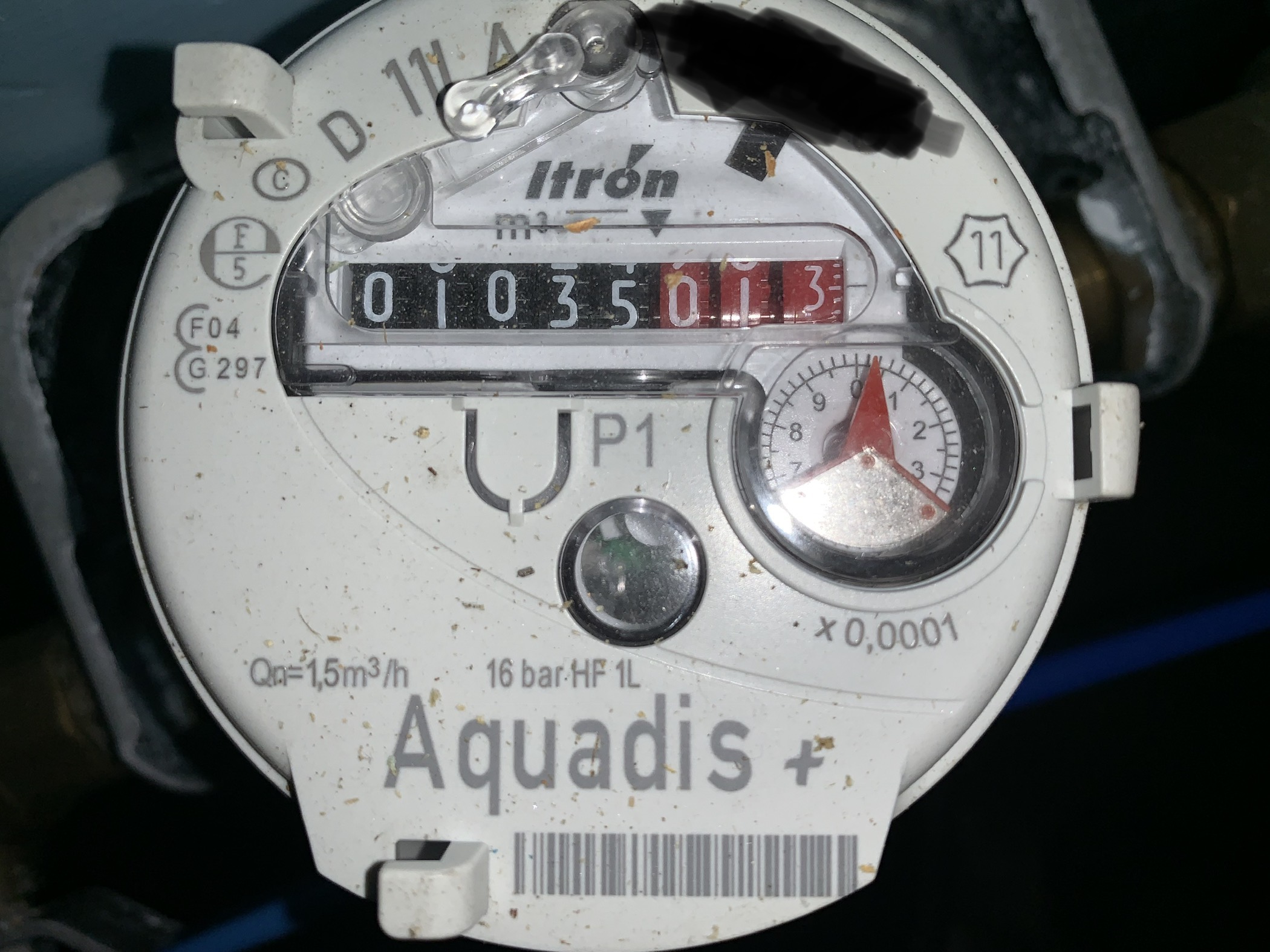

Post_Mortem Skrevet 13. januar 2019 Forfatter Skrevet 13. januar 2019 (endret) Hadde satt pris på om noen som kjenner denne typen måler kan si noe om hvor mye den har målt. Tappet 20 liter, og for meg ser det ut som tallserien har gått opp med 0,020 Endret 13. januar 2019 av Post_Mortem
DirekteDemokrati Skrevet 13. januar 2019 Skrevet 13. januar 2019 Hadde satt pris på om noen som kjenner denne typen måler kan si noe om hvor mye den har målt. Tappet 20 liter, og for meg ser det ut som tallserien har gått opp med 0,020 Den måler kubikk som det står (m3), det er 1000 liter. de røde tallene er desimaler. Og representerer liter her. Brukte 20 liter ja.
Post_Mortem Skrevet 13. januar 2019 Forfatter Skrevet 13. januar 2019 Den måler kubikk som det står (m3), det er 1000 liter. de røde tallene er desimaler. Og representerer liter her. Brukte 20 liter ja. Stemmer, takk for svar. Da måler den riktig i allefall, så da må det være noe annet

Post_Mortem Skrevet 13. januar 2019 Forfatter Skrevet 13. januar 2019 Den måler kubikk som det står (m3), det er 1000 liter. de røde tallene er desimaler. Og representerer liter her. Brukte 20 liter ja. Ser på det roterende hjulet at den har gått fra litt over 8 til litt over 0. Etter hva jeg har skjønt er dette desiliter, og om den skulle målt nøyaktig 20 liter så burde den ha stått på litt over 8. Vil det da si en feilmargin på 2,2 desiliter (med utgangspunkt i at hver lille strek mellom sifrene er en økning på 2) som igjen betyr at den viser 11% for mye?
Post_Mortem Skrevet 13. januar 2019 Forfatter Skrevet 13. januar 2019 1.1% for mye i så fall. Doh, selvfølgelig.... derp
