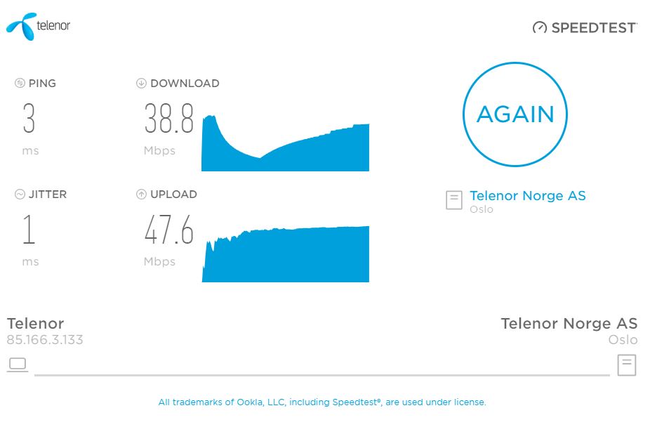

Hei,
Jeg har nylig flyttet inn i et rekkehus der vi har en 50/50 fiberlinje fra Telenor.
Oppsettet jeg har er fiber inn i modem, kabel fra modem til veggkontakt i teknisk rom og kabel fra veggkontakt i 2.etg til Airport.
Når jeg sitter i nærheten av routeren så måler jeg lett 50/50 på mobilen (speedtest appen).
Likevel så oppleves surfing og streaming noe tregt.. typ scrolling gjennom Instagram og nettsider, det virker som at det ikke laster like fort som en 50 linje burde gjøre.
Er det noen innstillinger jeg har oversett inne på routeren? Det er hovedsakelig to mobiler og en Samsung TV som bruker nettet. TVen streamer forsåvidt Netflix og YouTube bra nok, bare mobilene som virker trege.
Hjelp?:p router har siste fw. Noe sier meg at det ikke vil hjelpe å bytte router?
Noen andre som har opplevd dette?

Merket egentlig ikke store forskjellen ved kablet oppkobling, annet enn at jeg måler mindre tap av hastigheten. Det virker som at det, over trådløst, blir skikkelig sirup i en kort periode, før det blir raskt igjen. Dette gjentar seg i et uregelmessig mønster. Blir ikke helt klok på dette:/
Er det samme resultat fra Extreme og direkte i modem?
Jeg blir ikke klok på den routeren.
Prøvd trådløst på to maskiner.
Prøvd kablet via AE på to maskiner.
Prøvd kablet via fiberboks på to maskiner.
Kablet viser ca 50/50, samme gjør trådløst hvis jeg sitter rett ved router.
Men plutselig, så får man sånne dipper som på vedlagt bilde, trådløst.
Dette er mest merkbart på bærbar og telefon. TVen kan streame Netflix i flere timer uten å falle ut :p
