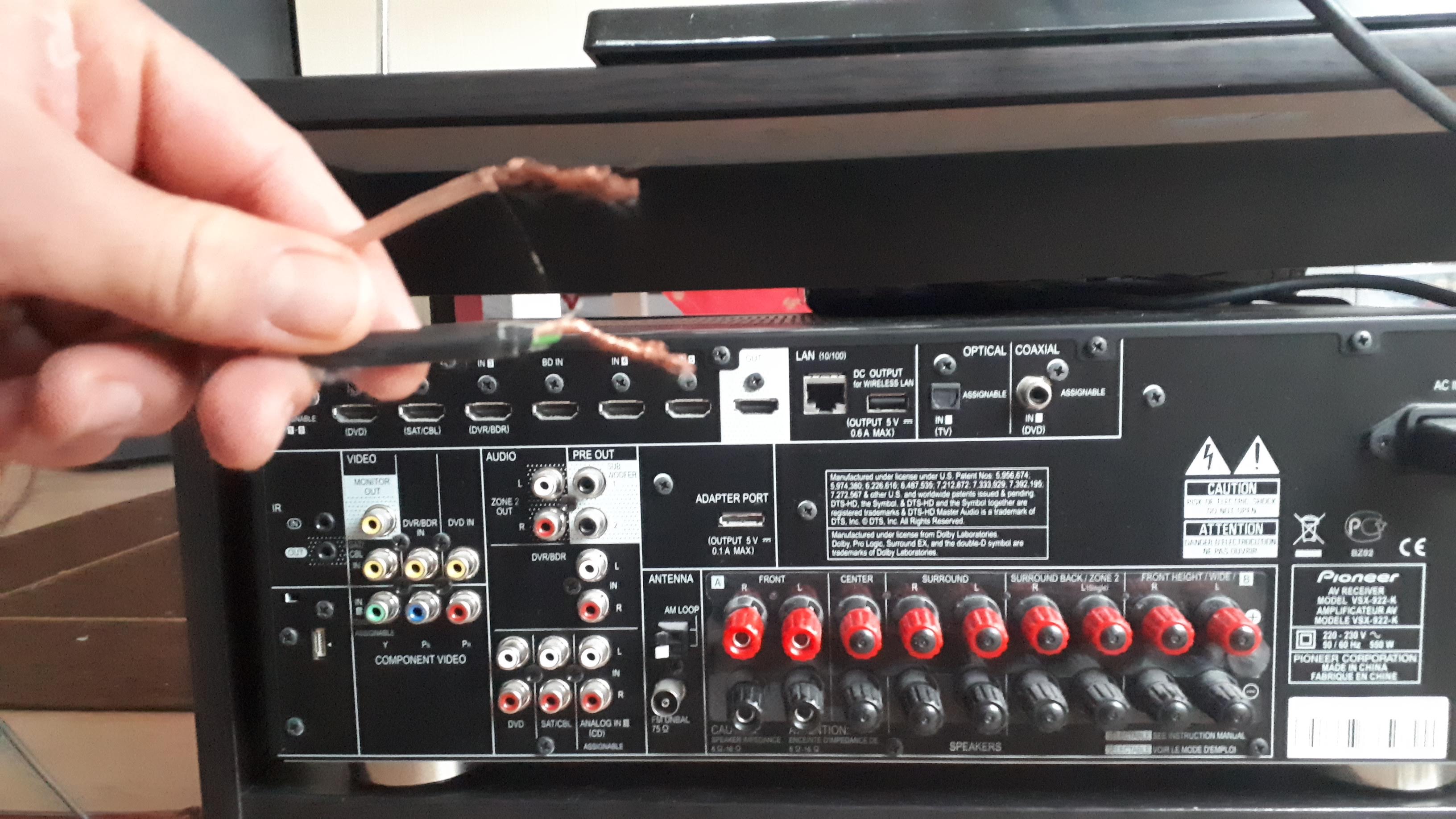

Håvard222 Skrevet 17. desember 2018 Skrevet 17. desember 2018 Hei, ledningene på bilde går til en basshøytaler. Hvor kan jeg feste dem for å få bra lyd? Er det mulig å koble basshøytaleren på en inngang hvor de vanlige høytalerene allerede er koblet til? Kan det være skadelig for forsterkeren? Håper noen her kan hjelpe meg! Takk:))
sedsberg Skrevet 17. desember 2018 Skrevet 17. desember 2018 Du kobler fra Pre Out til bass-forsterkeren og så kobler du basshøyttaleren inn på den. 1
ilpostino Skrevet 17. desember 2018 Skrevet 17. desember 2018 På det hvite feltet er en av utgangene merket med "Subwoofer" og der er der du skal koble ledingen. Hva slag innganger har du på subwooferen? Er den aktiv eller passiv?.
sedsberg Skrevet 17. desember 2018 Skrevet 17. desember 2018 Er ikke helt enig. Med de ledningene er det enten en passiv sub eller en aktiv med høynivåinngang. Er det sistnevnte så skal han koble inn på en av høyttalerutgangene. Er det en passiv sub så må han ha egen forsterker til bassen.
Håvard222 Skrevet 17. desember 2018 Forfatter Skrevet 17. desember 2018 På det hvite feltet er en av utgangene merket med "Subwoofer" og der er der du skal koble ledingen. Hva slag innganger har du på subwooferen? Er den aktiv eller passiv?. Takk for svar Basshøytaleren er passiv. Høytaleren er også litt hjemmesnekret, så det eneste jeg kan forholde meg til mtp innganger er disse to ledningene.
sedsberg Skrevet 17. desember 2018 Skrevet 17. desember 2018 (endret) Da må du ha en sub-forsterker. Eksempel (billig/svak): https://www.ljudia.no/produkter/hifi-hjemmekino/forsterker/subforsterker/zachry-csw-55 Endret 17. desember 2018 av sedsberg
Håvard222 Skrevet 17. desember 2018 Forfatter Skrevet 17. desember 2018 Du kobler fra Pre Out til bass-forsterkeren og så kobler du basshøyttaleren inn på den. Har dessverre ingen bassforsterker. Er det mulig å koble basshøytaleren rett på denne forsterkeren, eller er det skadelig?
sedsberg Skrevet 17. desember 2018 Skrevet 17. desember 2018 (endret) Hadde du hatt pre-out/main-in på alle kanalene kunne du brukt f.eks. bakhøyttalerne, men det går ikke her. Du kan kanskje koble deg på en av front-kanalene via et delefilter men det blir alt annet enn optimalt. Det er da veldig viktig at du har et low-pass på bassen og et high-pass på den vanlige høyttaleren (eller begge) for å ikke overbelaste forsterkeren. Endret 17. desember 2018 av sedsberg 1
Tmz Skrevet 17. desember 2018 Skrevet 17. desember 2018 (endret) Du kan koble den på en av de andre utgangene hvis du bruker et delefilter, men effekten ut av de utgangene er nok alt for liten til subwooferen. Du trenger en forsterker til subben, evt bytt ut den du har med en aktiv en. Subben kan bli ødelagt hvis du kobler den på uten delefilter fordi den da ikke bare vil spille bass, men hele frekvensregistret. Det er ikke skadelig for forsterkeren, men for elementet. Endret 17. desember 2018 av Tmz 1
sedsberg Skrevet 17. desember 2018 Skrevet 17. desember 2018 Feil. Han kan lett brenne utgangen på forsterkeren også.
Flippo Skrevet 18. desember 2018 Skrevet 18. desember 2018 Du kan forsøke å være kreativ å koble sub pre-out til inngangen for CD/Aux/noe og så sette input fra CD/Aux/Noe til å spille i Sone 2 og deretter koble subben til forsterkerens Sone 2 output. Da får du et forsterket sub-signalet som er fritt for høyfrekvens. Har aldri testet noe slikt og ser for meg at du risikerer å få forsinkelser på signalet som gir en rar opplevelse, men det kan du muligens justere i receivern. Du risikerer også at det går helt skeis og noe ødelegges. Plateforsterker som noen linket tidligere er greie eller kjøp en billig stereoforsterker på finn.
