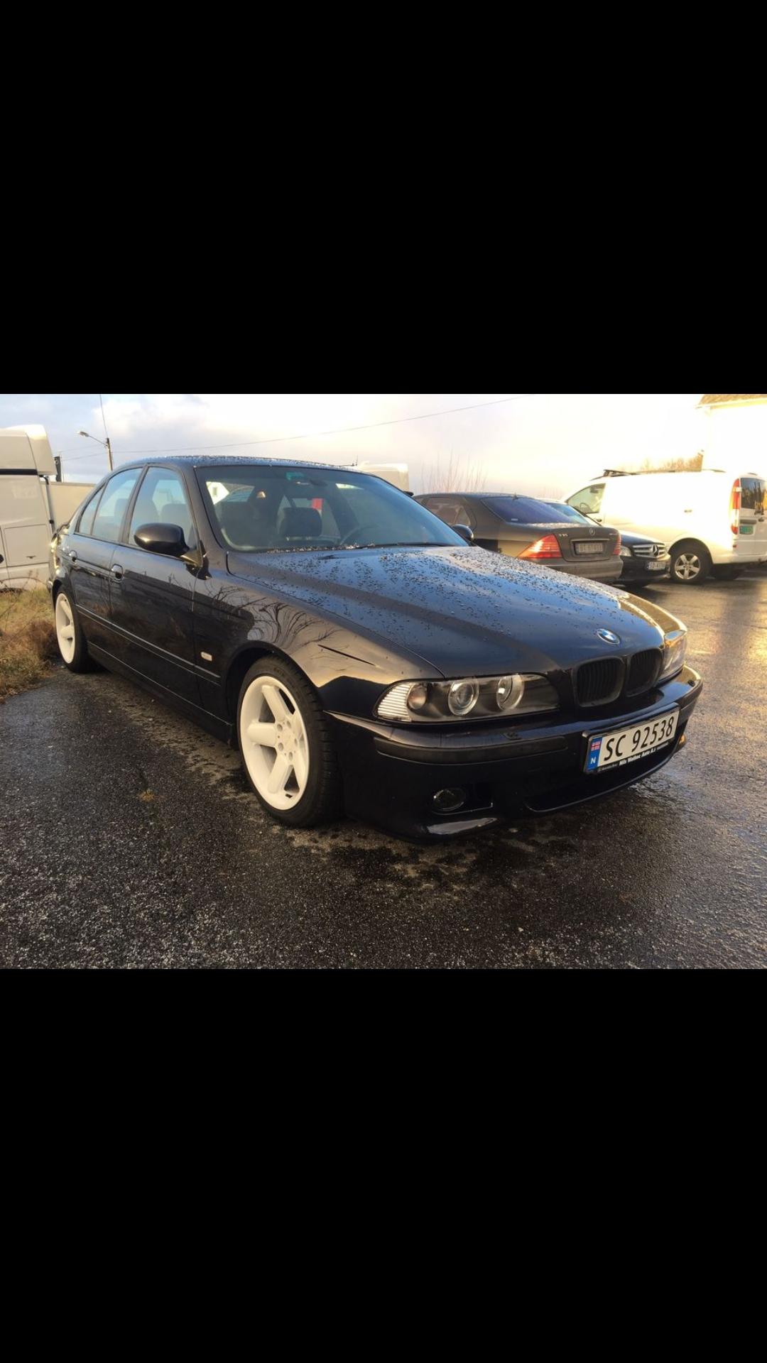

Nebbdyr38 Skrevet 11. desember 2018 Skrevet 11. desember 2018 Hei, har nylig kjøpt ein BMW E39 532ia frå 1999. Va heilt fin da eg kjøpte frå en på Finn.no Fekk først ein feil med bagasjeromsluken. Fjøren knakk å fekk inn ny,men svakere så sensoren registrere enda at den er open. Så gikk vinduheisen høgre bak i stykker. Å no forrige dagen fekk eg opp "check coolant level". Såg på det å det va lite. Tok å tømte litt oopi te max tegnet å fekk feilmelding opp igjen etter 5 minutter. Temperaturen er heilt fin å normal. Ser ikkje at det spruter kjølevæske eller drypper. Men er litt vått på høgre side på radiatoren om du ser mot bilen framfor. Hva kan det være? Lekasje? Toppen?
