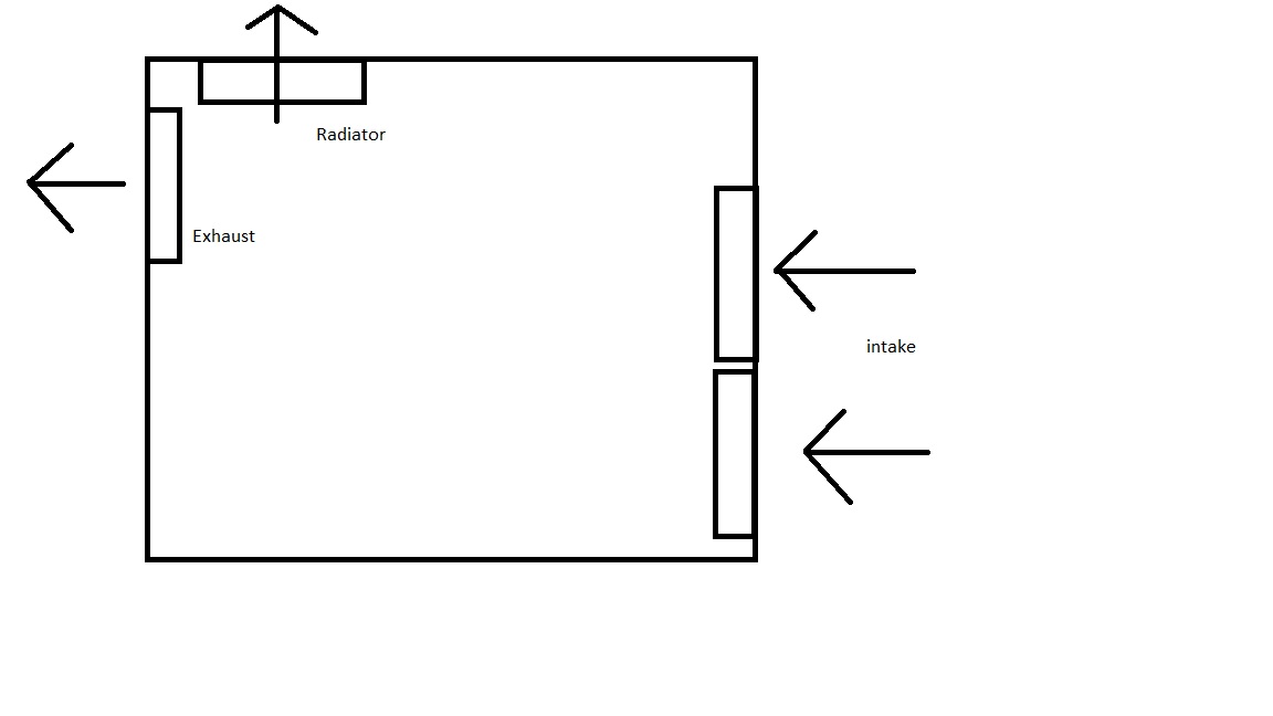

Så Bak viften suger ut luft, mens front puster inn luft

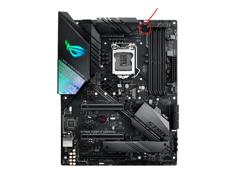

Er det her en evt slipper / viftene skal kobles til? (ser den nederste er koblet en til 3 pins kontakt (som jeg ikke vet hvor går, men antar det er front viften?)
det er det som er ønskelig, men som vi også nevnte så er dette mest sannsynlig en kabinett vifte som ikke er spesifisert for å kjøle radiator
Har samme kabinettet, og etter min erfaring er det svært begrenset airflow i fronten av dette kabinettet. I tillegg fant jeg ut at ved å montere to vifter i front fikk jeg faktisk dårligere temperaturer. Beste løsningen min etter mye prøving og feiling ble å ha en vifte lavt i front, en på toppen helt bakerst, og en bak på kabinettet. Legger ved link til posten https://www.diskusjon.no/index.php?showtopic=1788024&hl= .

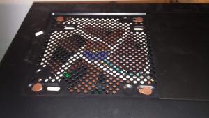

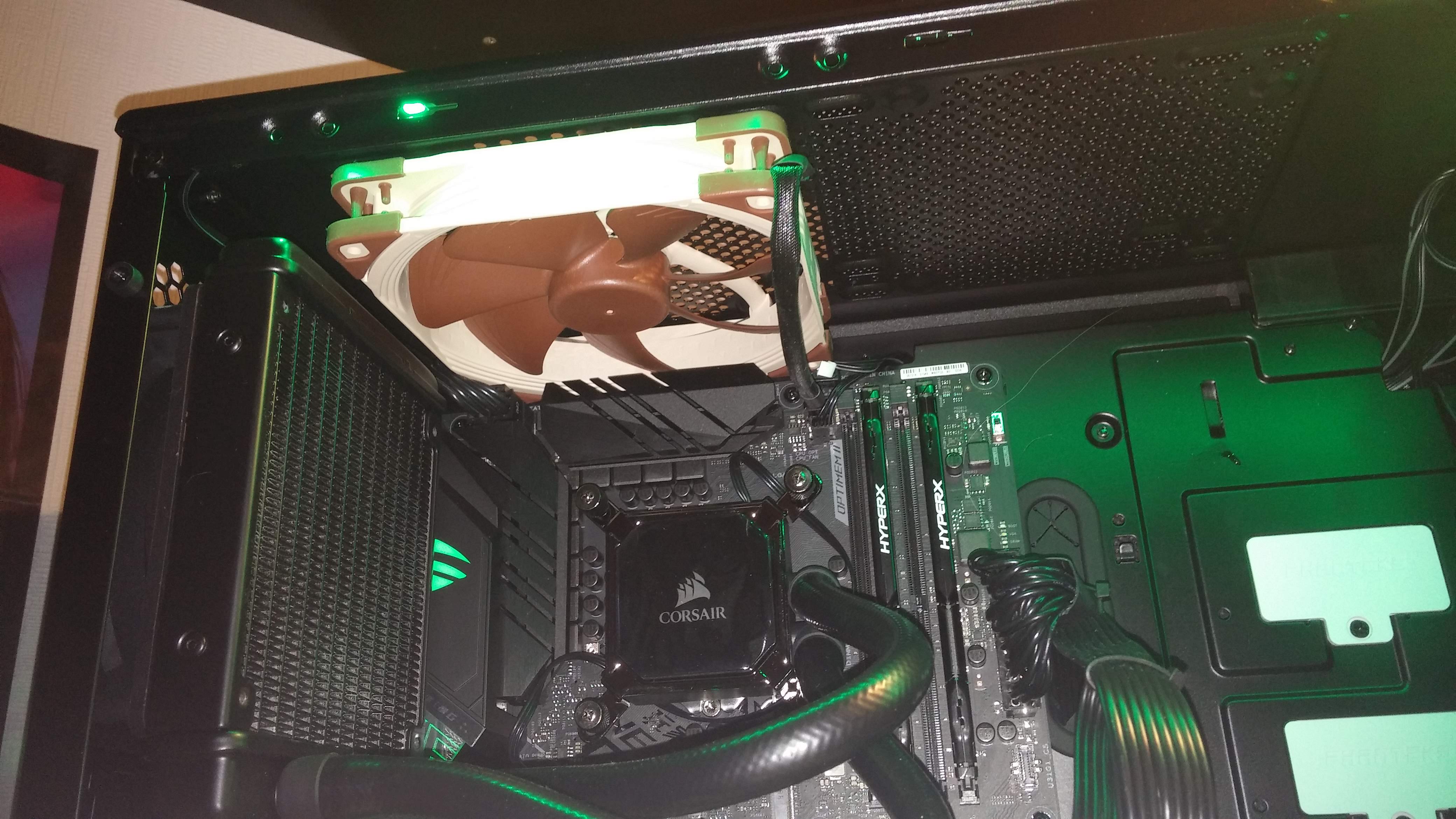

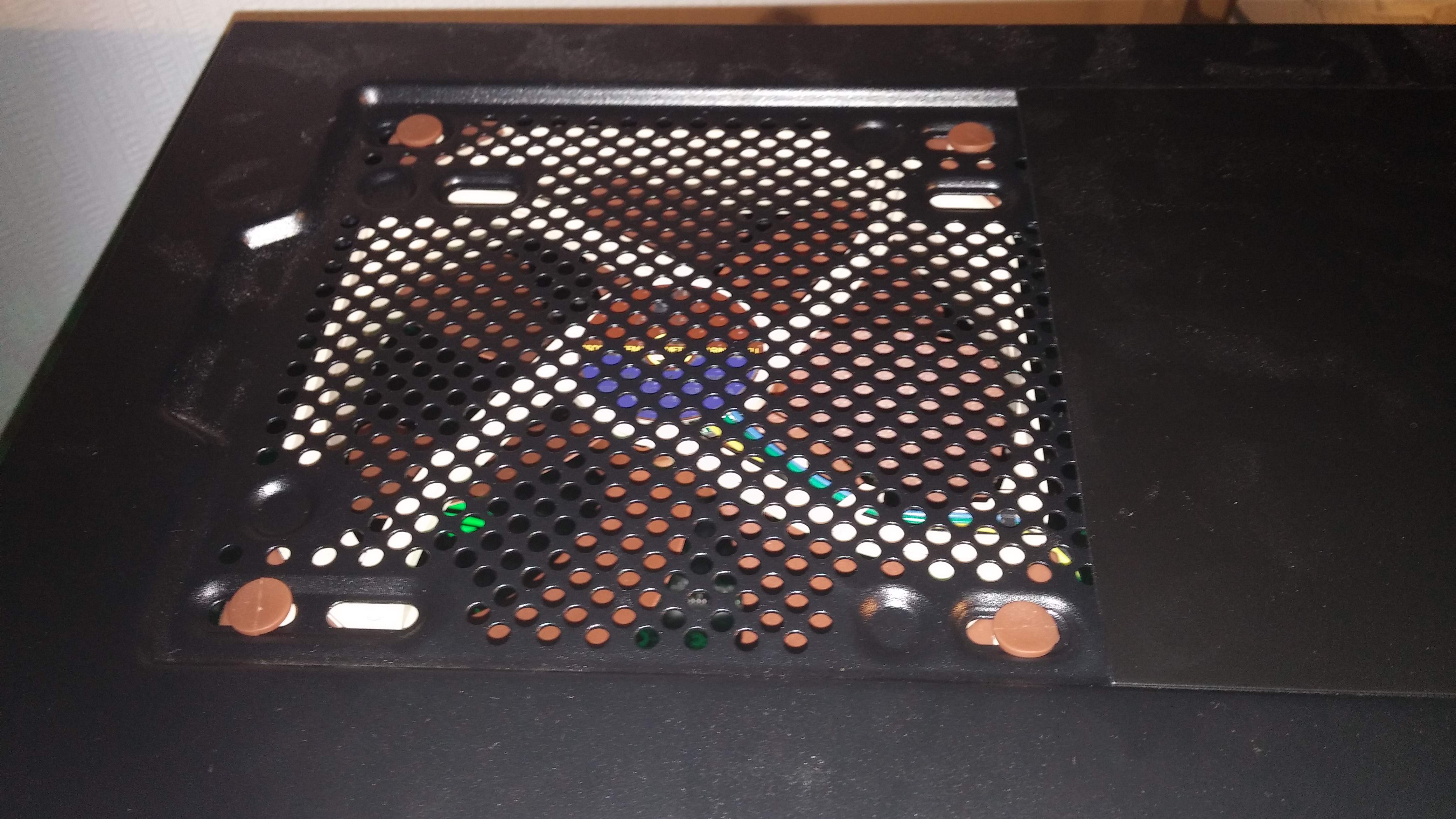

Det er noe av infoen som fløy over hodet mitt, og det er en del motsetninger ang hva som burde gjøres, men er det enkleste å sette på en extra vifte på fronten ? og evt en vifte på toppen med et filter og så ta bort en av platene på toppen?
Du vil merke forskjell ved å bare fjerne begge de dekslene på toppen. Sett inn ei vifte i toppen så blir det bra.
Så for å oppsummere:
1. 140 mm vifte på toppen
2. Ny 120 mm vifte til H60'en
3. flytte nåværende h60 vifte til front, evt fjerne helt
Og disse skal kobles til ved bruk av en splitter som man får ink i Noctua pakken i den 4 pin pluggen på hovedkortet

Det ser ut til at hovedkortet ditt har et lass med fan headers, OG kabinettet har også integrert vifte-kontroller (sansynligvis en 3-step sak) så du kan heller styre det fra HK. Du har også egen header for AIO, det er sikkert der RPM-readout fra AIO er koblet (AIO, altså din Corsair H60 hvis du ikke visste)
Når du kobler vifter til 4-pin headere på hovedkortet er det lurt å koble like vifter pr header. Det er enklere å styre RPM på de da. Så i ditt tilfelle, hvor du har 2 Phanteks vifter, 1 Noctua 120mm og 1 Noctua 140 mm - så kan du f.eks koble Noctua 120 mm på CPU_FAN (den står på AIO), Noctua 140mm kan du koble på CPU_OPT og de to Phanteks-viften på en splitter til CHA_FAN1. F.eks .. Så setter du opp vifteprofiler i BIOS/UEFI. Det er ganske lett. Det finnes sikkert software fra windows som følger med hovedkortet du også kan gjøre dette.
https://dlcdnets.asus.com/pub/ASUS/mb/LGA1151/ROG_STRIX_Z390-F_GAMING/E14842_ROG_STRIX_Z390-F_GAMING_UM_V2_WEB.pdf?_ga=2.93557151.321365021.1544420881-1637180009.1543603384
PS: Sjekket ikke om Phanteks viftene er 3 pin eller 4 pin. Hvis det er 3 pin kan du med fordel koble disse på den integrerte viftekontrolleren, og styre dem manuelt der. Det er ingen garanti for at du kan styre 3 pin vifter fra hovedkortet.
