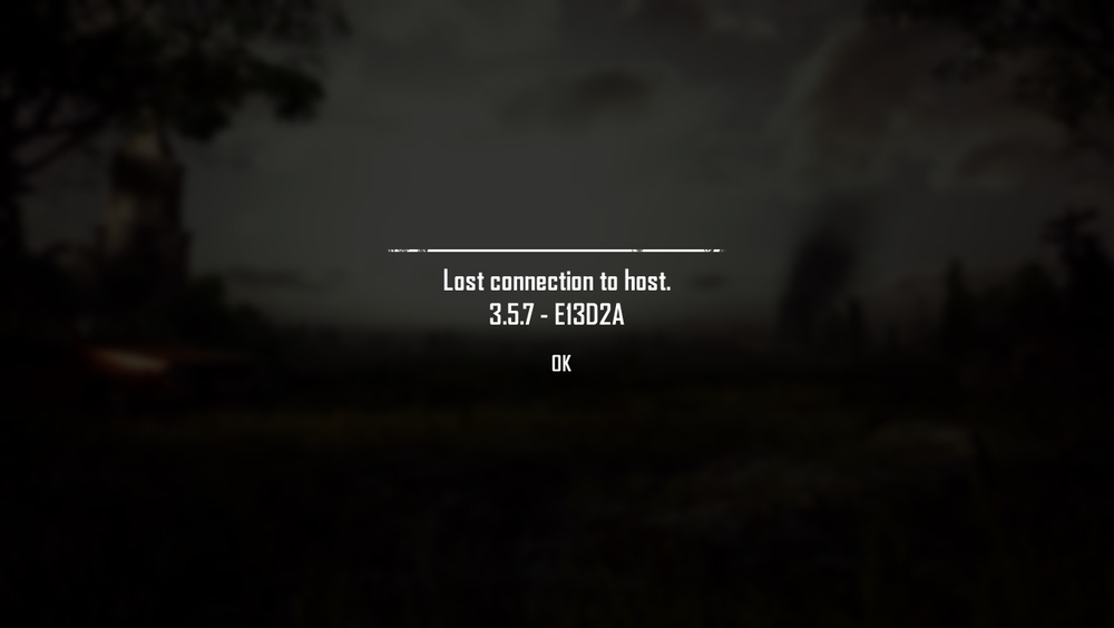

Mobbeoffer Skrevet 9. desember 2018 Skrevet 9. desember 2018 (endret) Har slitt dette året med att jeg random blir kastet ut av PUBG games der det sies "Lost connection to host" dette kan ødelegge ganske mye ettersom jeg spiller kompetitivt, og jeg da må reconnecte ( kan være midt oppi noe ingame ).Har fiber gjennom GET , 450x450. Kjøpte meg ny ruter ettersom jeg trodde modem ( ruteren fra get ) var årsaken, men dette hjalp heller ikke. Ringte GET og spurte om hva det kunne være , de fant ingen feil på modemet mitt og tilbydde og sende en som kunne komme å se på nettet her hjemme , men fant han ikke noe kosta det 799,- i gebyr.Noen som har noen ide om hva dette kan være? Mister ikke nett på noe annet mens disse dicsonnectsa skjer.Prøvd: å skru av brannmur , resette ip'er og andre diverse ting.Mvh, Rune. Endret 9. desember 2018 av Mobbeoffer

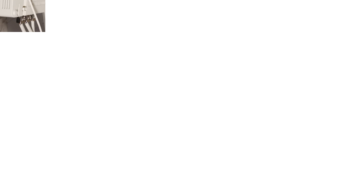

Gjest Slettet-t8fn5F Skrevet 9. desember 2018 Skrevet 9. desember 2018 Finn ut hva som er hva. Har du fiber, trenger du ikke noe modem. Kan du ikke te et bilde av boksen og poste her. Du har vel bare EN boks?
Mobbeoffer Skrevet 9. desember 2018 Forfatter Skrevet 9. desember 2018 Finn ut hva som er hva. Har du fiber, trenger du ikke noe modem. Kan du ikke te et bilde av boksen og poste her. Du har vel bare EN boks? Finn ut hva som er hva. Har du fiber, trenger du ikke noe modem. Kan du ikke te et bilde av boksen og poste her. Du har vel bare EN boks? https://gyazo.com/d8073b4feccf8541b7d5bf3fa40da33d https://gyazo.com/35f0c3f31f3053384ff7b3660c6c4e76
Mobbeoffer Skrevet 9. desember 2018 Forfatter Skrevet 9. desember 2018 (endret) https://gyazo.com/d8073b4feccf8541b7d5bf3fa40da33d https://gyazo.com/35f0c3f31f3053384ff7b3660c6c4e76 Er bare 1 boks ja, modemet går jo som en ruter og, men trodde det var den som var feilen, så prøvde da å kjøpe en bedre ruter som jeg koblet opp med modemet. ( noe som ikke hjalp ) Endret 9. desember 2018 av Mobbeoffer

Hårek Skrevet 10. desember 2018 Skrevet 10. desember 2018 Trodde det var ett modem når boksen tar inn fiber ledningen ^^ Det heter ONT (Optical Network Terminal) når det er fiber. Kan se ut som en Huawei EchoLife EG8045H.
Mickey_OT Skrevet 10. desember 2018 Skrevet 10. desember 2018 (endret) Så ut som om de kablene var litt "dårlig avslutta" ? Endret 10. desember 2018 av Mickey_OT 1
BearCat Skrevet 10. desember 2018 Skrevet 10. desember 2018 Dette bildet tyder på at de 3 LAN kablene er utenfor spesifikasjonen, strekkavlaster fungerer ikke når kappen er på utsiden av pluggen, og jeg tør gjette på at det er brukt solid-core kabler.... = resultat: ustabilt nett.
Mobbeoffer Skrevet 10. desember 2018 Forfatter Skrevet 10. desember 2018 Takk for svar, har nå bestilt en tekniker til å komme å se på disse kablene og eventuelt skifte dem ut. Mvh, Rune.
