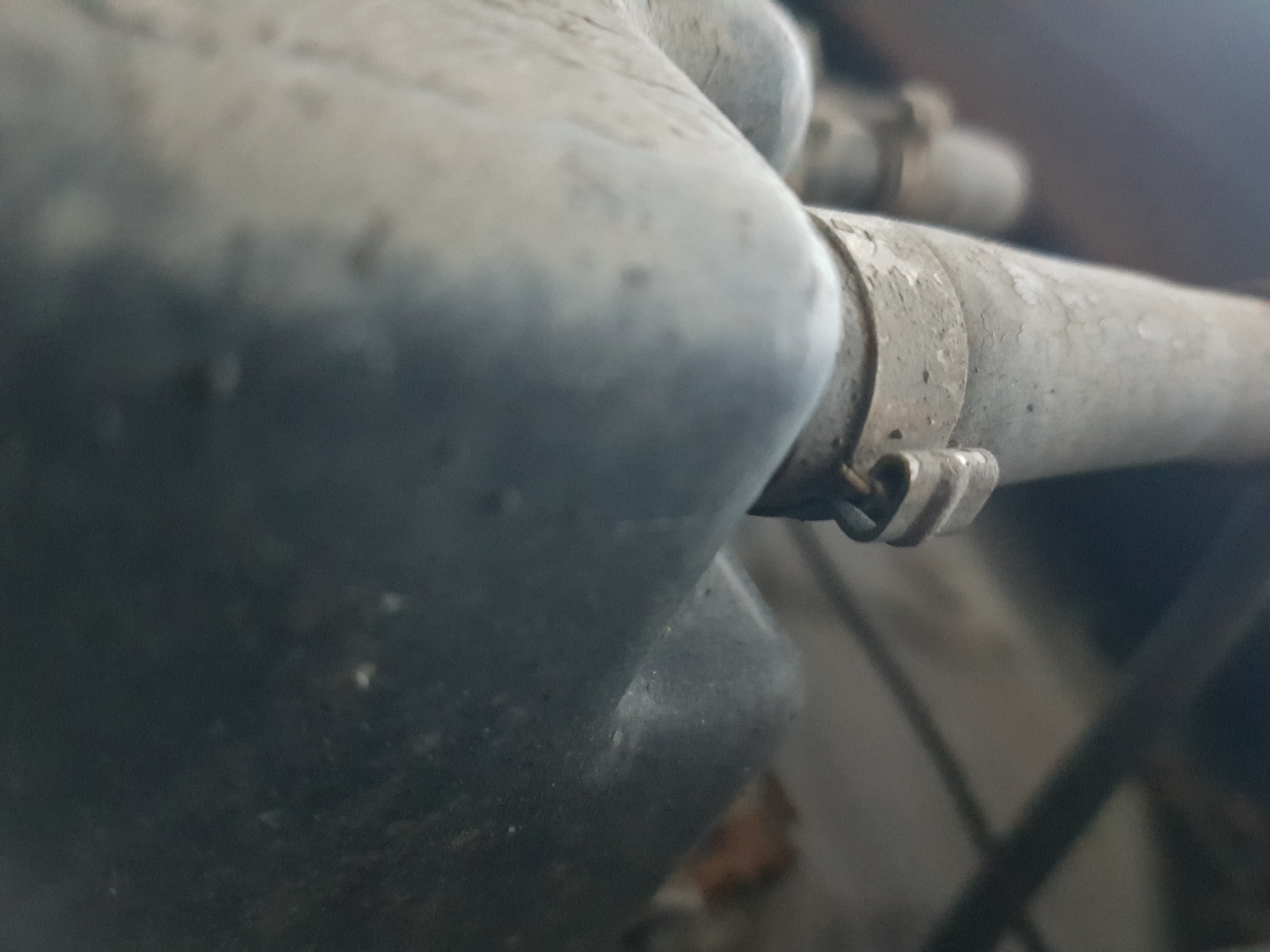

IcedInsanity Skrevet 28. oktober 2018 Skrevet 28. oktober 2018 Så skulle skifte drivstoffilter men kommer ikke lengre enn disse klemmene som sitter på. Aldri sett slike før og aner ikke hvordan eg skal løsne dem slik at eg får begge slangene av..
Gavekort Skrevet 28. oktober 2018 Skrevet 28. oktober 2018 Klipp de av og bytt med vanlige skruklemmer. Slike klemmer krever eget verktøy, og om jeg ikke tar feil så er de ikke beregnet på å løsnes. 2
IcedInsanity Skrevet 28. oktober 2018 Forfatter Skrevet 28. oktober 2018 (endret) Ja noen sier det, mens andre (inkl det lokale verkstedet) sier at de kan brukes om igjen... Aner ikke hva eg skal tro. Ble fortalt at det er slike klemmer siden slangene der HELST ikke bør lekke/falle av så eg aner ikke om andre "vanlige" klemmer gjør samme susen.. muligens disse kan brukes?https://www.skruvat.no/Slangeklemme-Mini-P188729.aspx Endret 28. oktober 2018 av IcedInsanity
Cocola Skrevet 28. oktober 2018 Skrevet 28. oktober 2018 Jeg ville ikke gjenbrukt de klemmene der. Tror det skal mye til å få til det også, og hvis du får det til så tviler jeg på at den vil fungere like godt som den gjorde. Det er nok de klemmene Gavekort snakket om
Cocola Skrevet 28. oktober 2018 Skrevet 28. oktober 2018 Og kjøp heller et annet sted. Du får de mye billigere på feks biltema.
IcedInsanity Skrevet 28. oktober 2018 Forfatter Skrevet 28. oktober 2018 Ja, ser nå at prisen var jo drøy for noen klemmer.Fikk nytt filter også såklart, men det er en liten cm lengre enn det gamle. Søkte opp nummeret på det gamle og fikk da beskjed av google om at dette filteret ikke passet min bil , men regner med det er noe med at filteret som står på er så gammelt at det eg har nå er den "nye" versjonen av det gamle.
Dufen Skrevet 28. oktober 2018 Skrevet 28. oktober 2018 Det er engangsklemmer du har lagt ved bilde av. De skal klippes av og nye engangsklemmer monteres om man ønsker det. Som de andre sier så går det helt fint med vanlige klemmer. 1
Gavekort Skrevet 28. oktober 2018 Skrevet 28. oktober 2018 https://www.skruvat.no/Slangeklemme-Mini-P188729.aspx Jesus Christ! 134kr for ei slangeklemme? Stikk på Biltema du. https://www.biltema.no/bygg/vvs/vvs-tillbehor/slangeklemmer-2-stk-2000019557 2
IcedInsanity Skrevet 28. oktober 2018 Forfatter Skrevet 28. oktober 2018 Jesus Christ! 134kr for ei slangeklemme? Stikk på Biltema du. https://www.biltema.no/bygg/vvs/vvs-tillbehor/slangeklemmer-2-stk-2000019557 Haha, ja eg så prisen selv. Kommer ikke på tale å betale 134kr for ei slangeklemme
Mekker`n Skrevet 28. oktober 2018 Skrevet 28. oktober 2018 De slangeklemmene der kan man vippe opp med en liten skrutrekker og like enkelt hekte på igjen etterpå. Jeg pleier å bruke dem om igjen. På mindre diametere som i det tilfelle her kan man oppleve at det ikke blir tett hvis man bruker tradisjolnelle slangeklemmer. Stramme mekanismen er for stor og klemma blir oval når man strammer til. Prøv å dra dem til rundt en 10mm bolt e.l så kan du se alle stedene den ikke er i kontakt med bolten. Da må man bruke sånne mini slangeklemmer til 134,- for å få jamt press rundt hele veien.
Dufen Skrevet 28. oktober 2018 Skrevet 28. oktober 2018 Problemet med så små klemmer og gjenbruk er at de blir svake i godset av bare et gjenbruk.
joka Skrevet 28. oktober 2018 Skrevet 28. oktober 2018 kjøp slike klemmer: https://www.biltema.no/bil---mc/bildeler/Kjolesystem/slangeklemmer/slangeklemmer-1-orede-5-stk-2000035863 og en slik tang: https://www.biltema.no/bil---mc/bilverktoy/tenger/slangeklemmetang/tang-for-perma-quick-2000021399 1

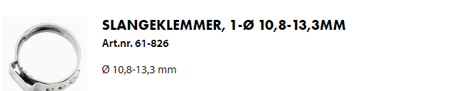

IcedInsanity Skrevet 29. oktober 2018 Forfatter Skrevet 29. oktober 2018 Betyr dette at den er 13.3mm fullt utskrudd og kan strammes inn til 10.8mm eller er eg helt borte nå?
sedsberg Skrevet 29. oktober 2018 Skrevet 29. oktober 2018 Den passer på slanger med YD 10,8mm til 13,3mm.
IcedInsanity Skrevet 29. oktober 2018 Forfatter Skrevet 29. oktober 2018 Ah, skjønner. Voldsomt små klemmer eg trenger, da eg målte slangen på filteret så kom eg til 5.5cm
