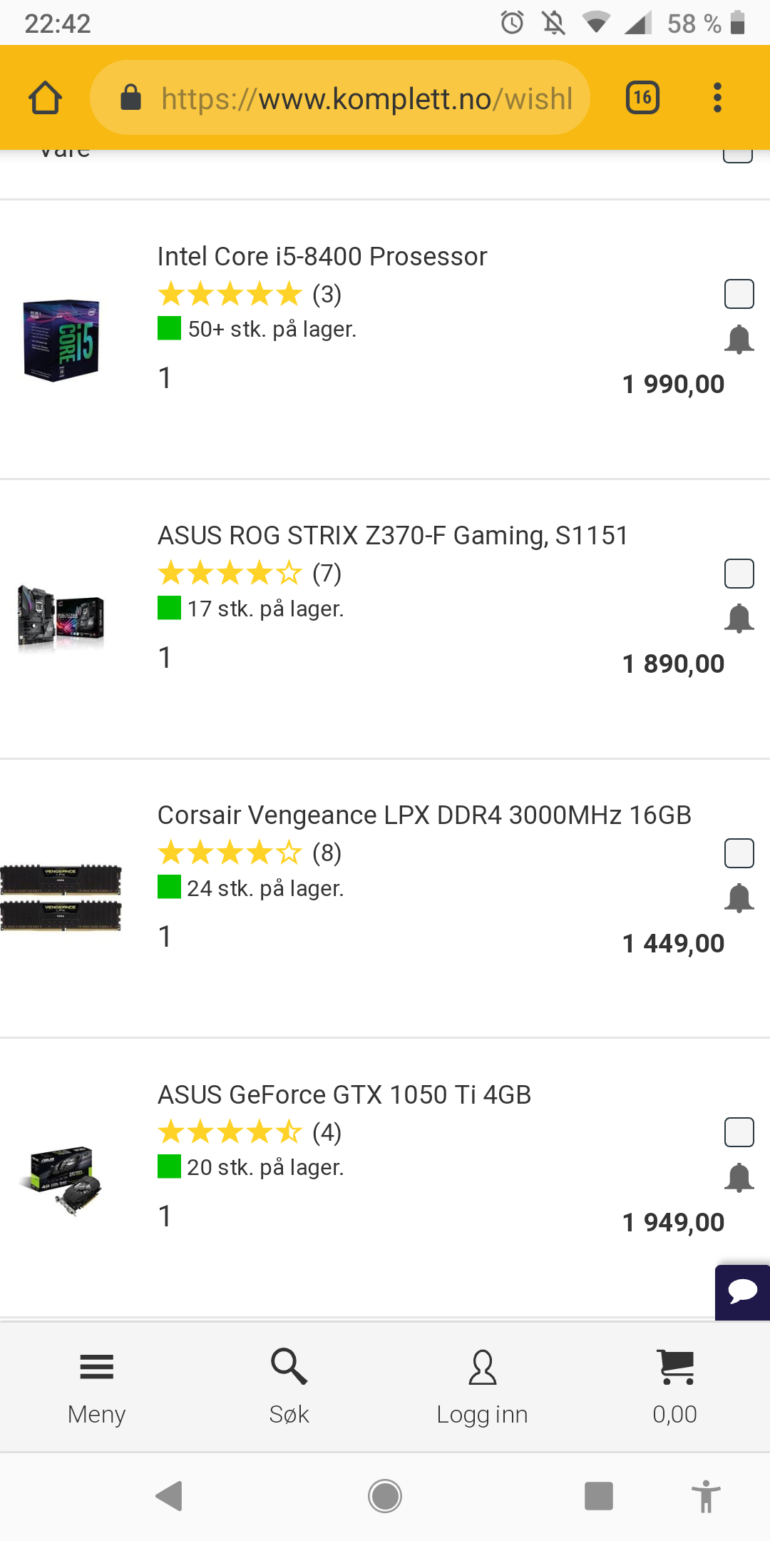

Hotel Papa Skrevet 3. februar 2019 Forfatter Skrevet 3. februar 2019 Ser dette fornuftig ut? Har en 512gb SSD liggende, samt Corsair rm850x. Kabler og diverse tilkoblinger, pleier det følge med komponentene?
Lykkehjul Skrevet 4. februar 2019 Skrevet 4. februar 2019 Dette virker jo ganske fint. Mye bang for the buck https://www.komplett.no/product/1007145/datautstyr/pc-komponenter/pc-i-deleroppgradering/oppgradering/oppgraderingspakke-ryzen-7-2700x# En kjapp google ga meg dette: https://cpu.userbenchmark.com/Compare/Intel-Core-i5-8400-vs-AMD-Ryzen-7-2700X/3939vs3958Ryzen 2700x er ca 35% raskere, har flere kjerne og tråder.
