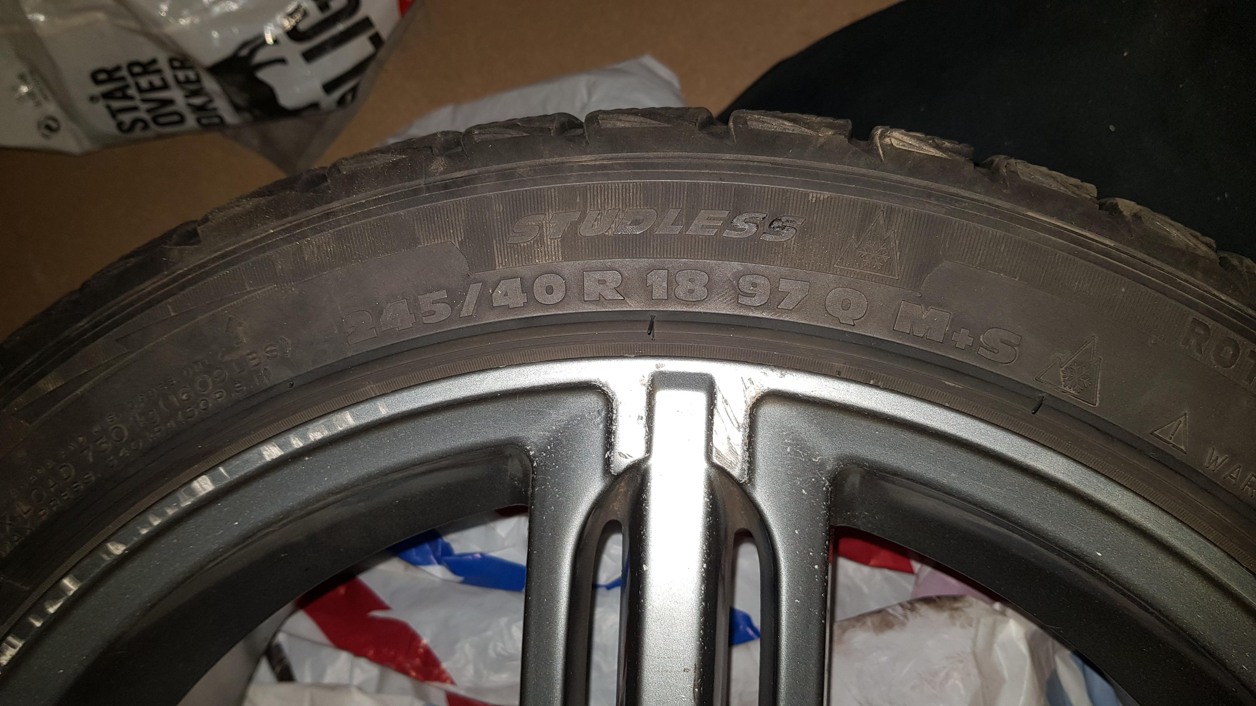

Cocola Skrevet 26. september 2018 Skrevet 26. september 2018 Hei, jeg må ha nye vinterdekk på bilen. De jeg har i dag står det 245/40R18 97 Q M+S. - Hva betyr M+S? - Jeg har forstått at Q er hastighetsindeks. I vognkortet står det Y. Vil det si at dekkene har alt for lav hastighetsindeks? - Hva betyr tallet 97? Og må jeg kjøpe dekk som har 97 eller høyere?
Dr. Brodsky Skrevet 26. september 2018 Skrevet 26. september 2018 (endret) 97 er belastningsindeks (730 kg per dekk). M + S = Mud + Snow. Y = hastighetsindeks hvor Y = 300 km/t. Nå vet jeg ikke hvilken bil du har, men jeg tviler på den er godkjent for nesten 3 tonn og kan kjøre i 300 km/t. Endret 26. september 2018 av Dr. Brodsky

Gjest Slettet-fsaSP0zV Skrevet 26. september 2018 Skrevet 26. september 2018 (endret) - Jeg har forstått at Q er hastighetsindeks. I vognkortet står det Y. Vil det si at dekkene har alt for lav hastighetsindeks? Q = 160 km/h, og er vanlig, og tilstrekkelig, på vinterdekk uansett hva det står i vognkortet. Greit å huske på max-fart dersom du tar en tur til Tyskland med vinterdekkene på. På mange biler kan du fortelle kjørecomputeren at bilen har dekk med lavere max hastighet, og legge inn sperre på for eks 160. Eller 190 dersom du har T-merkede vinterdekk. Endret 26. september 2018 av Slettet-fsaSP0zV
Cocola Skrevet 26. september 2018 Forfatter Skrevet 26. september 2018 Så da trenger jeg ikke å kjøpe dekk med 97 i lastindeks. Hvordan vet jeg hva det laveste jeg kan gå til er? Er det andre regler på sommerdekk med tanke på hastighetsindeks? Må de ha samme bokstav som står i vognkort?
Snylter Skrevet 26. september 2018 Skrevet 26. september 2018 Q = 160 km/h, og er vanlig, og tilstrekkelig, på vinterdekk uansett hva det står i vognkortet. Greit å huske på max-fart dersom du tar en tur til Tyskland med vinterdekkene på. På mange biler kan du fortelle kjørecomputeren at bilen har dekk med lavere max hastighet, og legge inn sperre på for eks 160. Eller 190 dersom du har T-merkede vinterdekk. I Tyskland er vel slik sperre nødvendig for å kjøre lovlig på vinterdekk med lavere hastighetsmerking enn bilen normalt skal ha..
Gjest Slettet-fsaSP0zV Skrevet 26. september 2018 Skrevet 26. september 2018 (endret) Så da trenger jeg ikke å kjøpe dekk med 97 i lastindeks. Hvordan vet jeg hva det laveste jeg kan gå til er? Er det andre regler på sommerdekk med tanke på hastighetsindeks? Må de ha samme bokstav som står i vognkort? Du må uansett ha samme eller bedre lasteindeks. Som jeg sa over, er Q både godkjent og vanlig som hastighetindeks for vinterdekk. Kilde: https://www.naf.no/tips-og-rad/bilhold/dekk/nyttig-informasjon-om-bildekk/ Endret 26. september 2018 av Slettet-fsaSP0zV
Cocola Skrevet 26. september 2018 Forfatter Skrevet 26. september 2018 Takk for link. Der fikk jeg svar på at sommerdekkene må ha det som står i vognkort på hastighet.
Leo_ Skrevet 27. september 2018 Skrevet 27. september 2018 Vinterdekkene får lov til å ha lav hastighetsindex Q, lastindexen skal I UTGANGSPUNKTET være som i vognkortet eller høyere. MEN, noen ganger er lastindekstallet i vognkortet feil, da godtas det at dekkets lastindex er større enn halvparten av maksimal aksellast.
