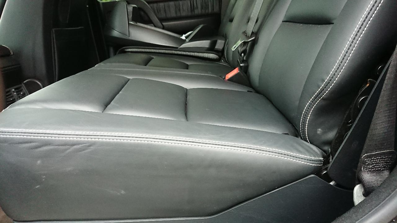

geekfreak Skrevet 4. september 2018 Skrevet 4. september 2018 Vi har en bil hvor setene er ganske vannrette (ca 10°C helning), men ISOfix festene er langt nede i bilsete. Sistnevnte medfører at alle baser og stoler vi har prøvd blir for bratte slik at hodet til babeyn stadig faller forover. For babystolen fant vi til slutt en base, Besafe izi GO X1, hvor man kan justere vinkelen til ISOfix armene. Dette gjorde at hodet til babyen ikke datt forover. Nå som han snart skal bytte til en småbarnstol så er vi på jakt etter en stol som kan passe vår bil. Har noen tips til hva som kan passe med slikt ISOfix feste vi har?

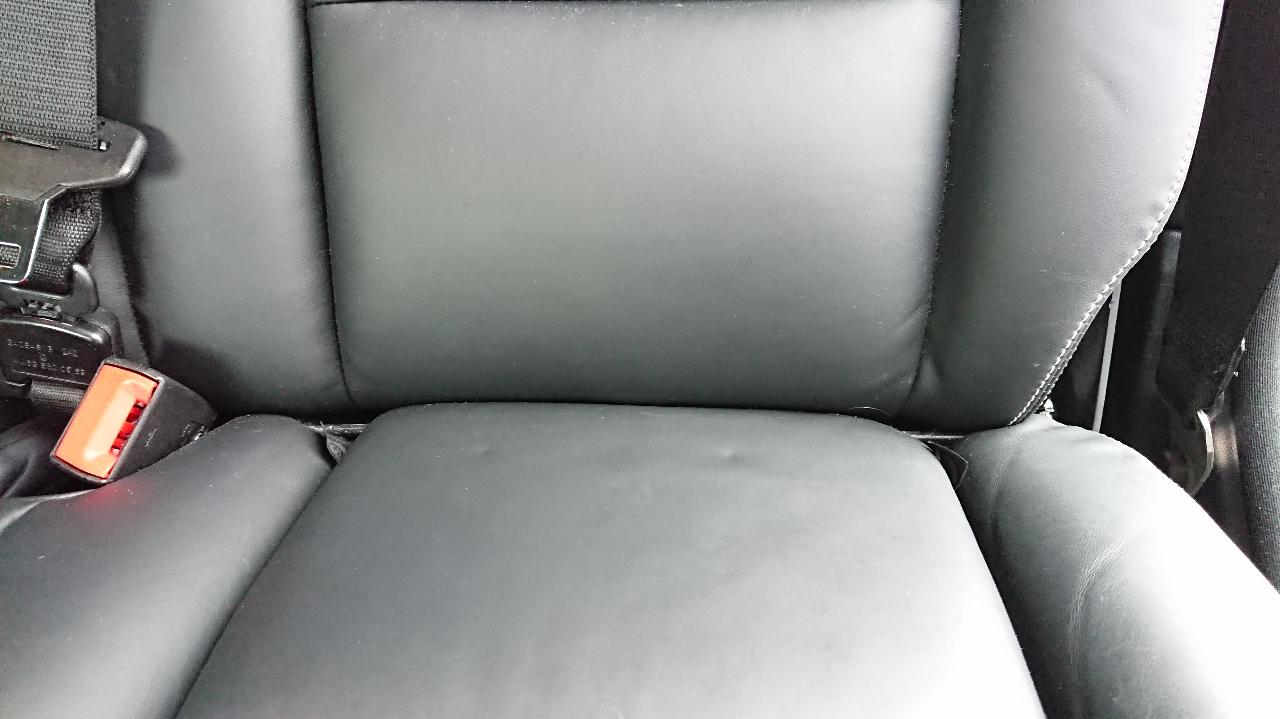

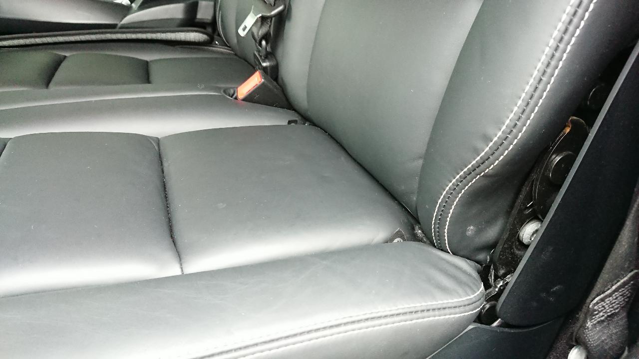

geekfreak Skrevet 7. september 2018 Forfatter Skrevet 7. september 2018 Dette er en Mercedes G-klasse. Legger ved noen bilder. VI har også Besafe izi modular base som kan brukes til baby- og småbarnsstol. Men denne basen blir for bratt i denne bilen.
Smultring77 Skrevet 8. september 2018 Skrevet 8. september 2018 Er du sikker på at ikke puten i setet skal fjernes på en måte ?
geekfreak Skrevet 9. september 2018 Forfatter Skrevet 9. september 2018 Det er jeg helt sikker på at ikke går
geekfreak Skrevet 9. september 2018 Forfatter Skrevet 9. september 2018 Jeg sjekket Besafe sin hjemmeside og deres billiste på hvilke biltyper som var kompatible med deres småbarnstoler. Mercedes G-klasse var ikke nevnt på noen av de. Jeg prøvde nylig en Cybex sirona som hadde en del bedre vinkel enn Besafe iZi Modular. Jeg skal prøve denne igjen og sammenligne med Britax Dualfix. Jeg tror det står mellom Cybex og Britax som ny småbarnsstol.
