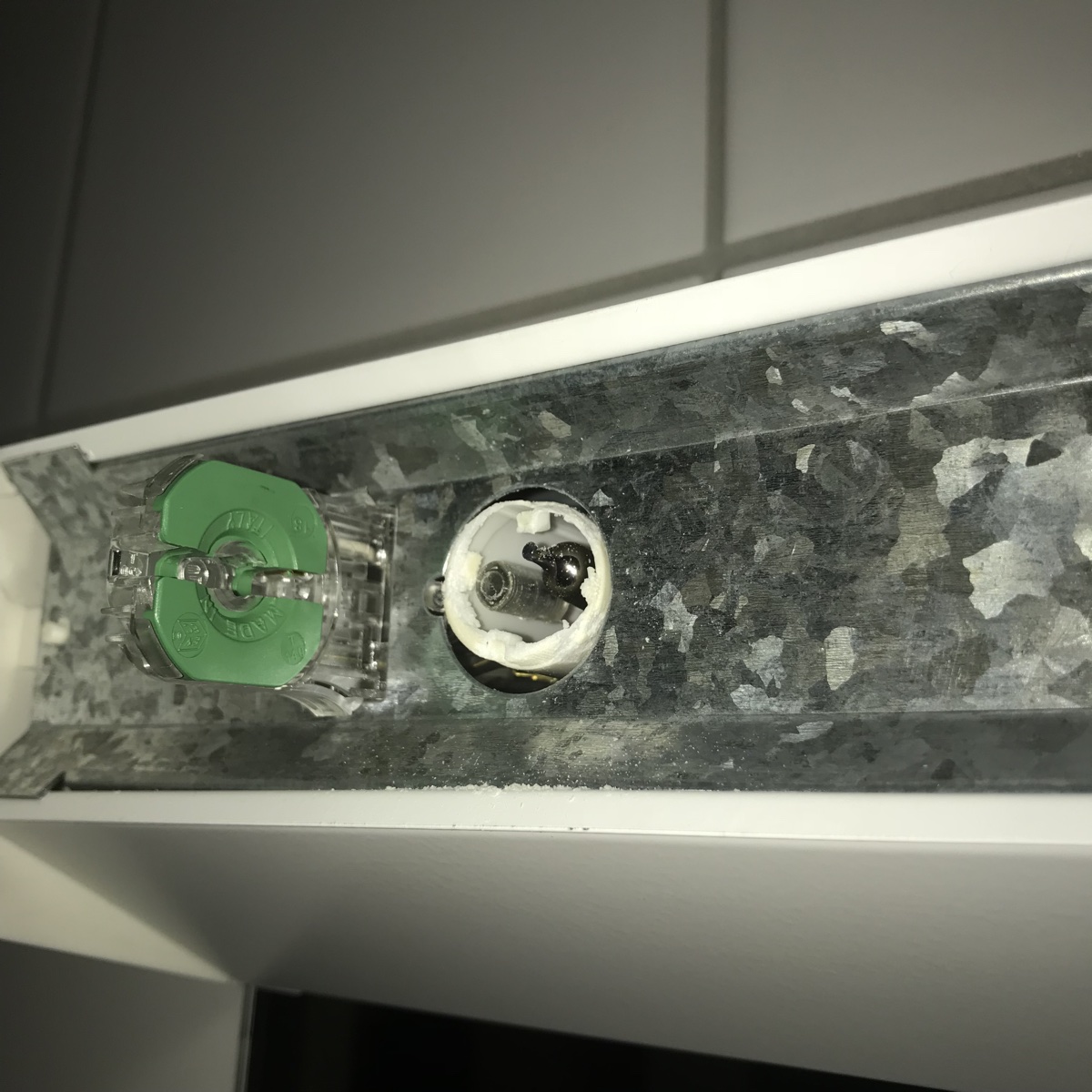

Ødelagt lysrørtenner
Vipp av sikringen i sikringskapet, ikke ta sjans på å stappe noe inni der med spenning på.
Antar holderen ser slik ut hos deg og.
Vri den litt mot klokka(edit), og trekk ut. Blir nok lettere med en nebbtang, siden den smuldrer opp.

Skru av sikringen til lampen først så du ikke får strøm og vri den cirka en kvart runde mot venstre så skal den være løs.
Tenneren bør byttes samtidig med lysrøret. Mange som slurver med dette.
Tenneren trenger ikke å byttes med røret og i dag får man automatiske tennere
Kun på arbeid hvor det er 5 meter under taket at vi bytter tenner samtidig som røret
I andre lokaler, hvor det er opp til 3 meter så byttes de svært sjeldent

Ja om du vil spare fem kroner på å risikere å gjøre jobben to ganger så hvorfor ikke.

T8 (vanlige lysrør) skal ha nye tennere ved skifte av rør. T5 har innebygd tenner i trafo.
Jeg handla på COOP. Det koster meg mer tid (og da "penger") å dra helt til biltema, når jeg likevel skulle forbi en COOP. Kosta 50-60,- totalt.
...og nå er det lys igjen. Takk! :)
