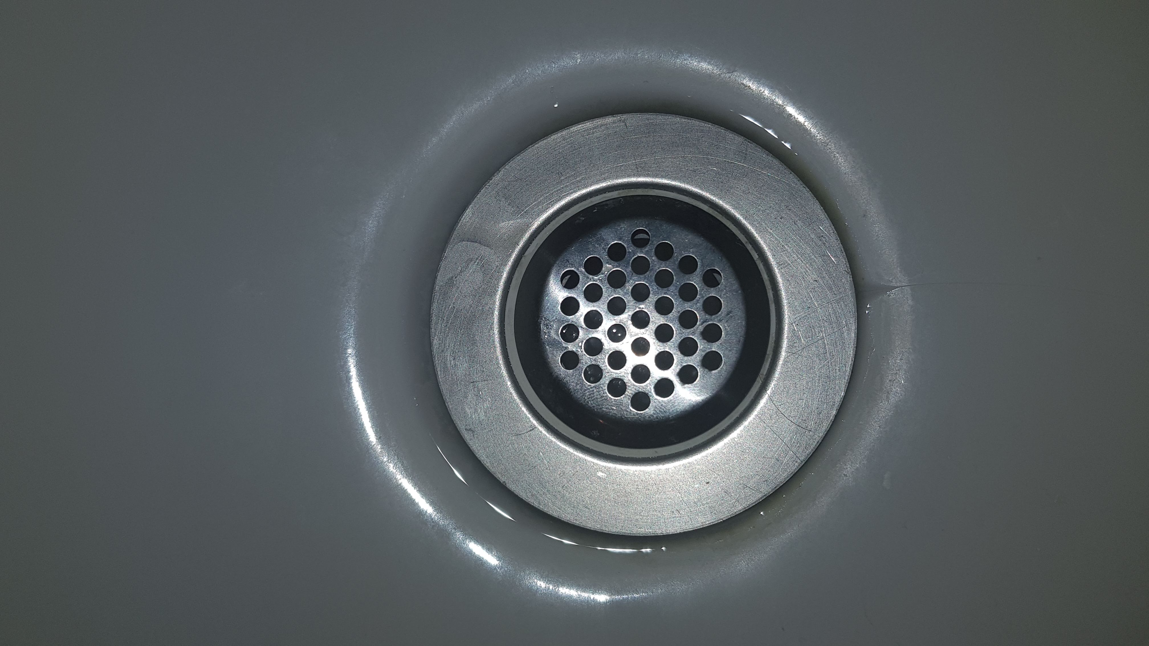

Vet ikke om bunnventil er riktig uttrykk, men jeg ønsker å bytte ut sluket i vasken på badet. Det er i dag kun en metalrist som ikke slipper nok vannigjennom, og gir ingen mulighet til lukke helt.
Jeg ønsker derfor å bytte til en annen type, men er usikker på om dette er enkelt eller ikke.

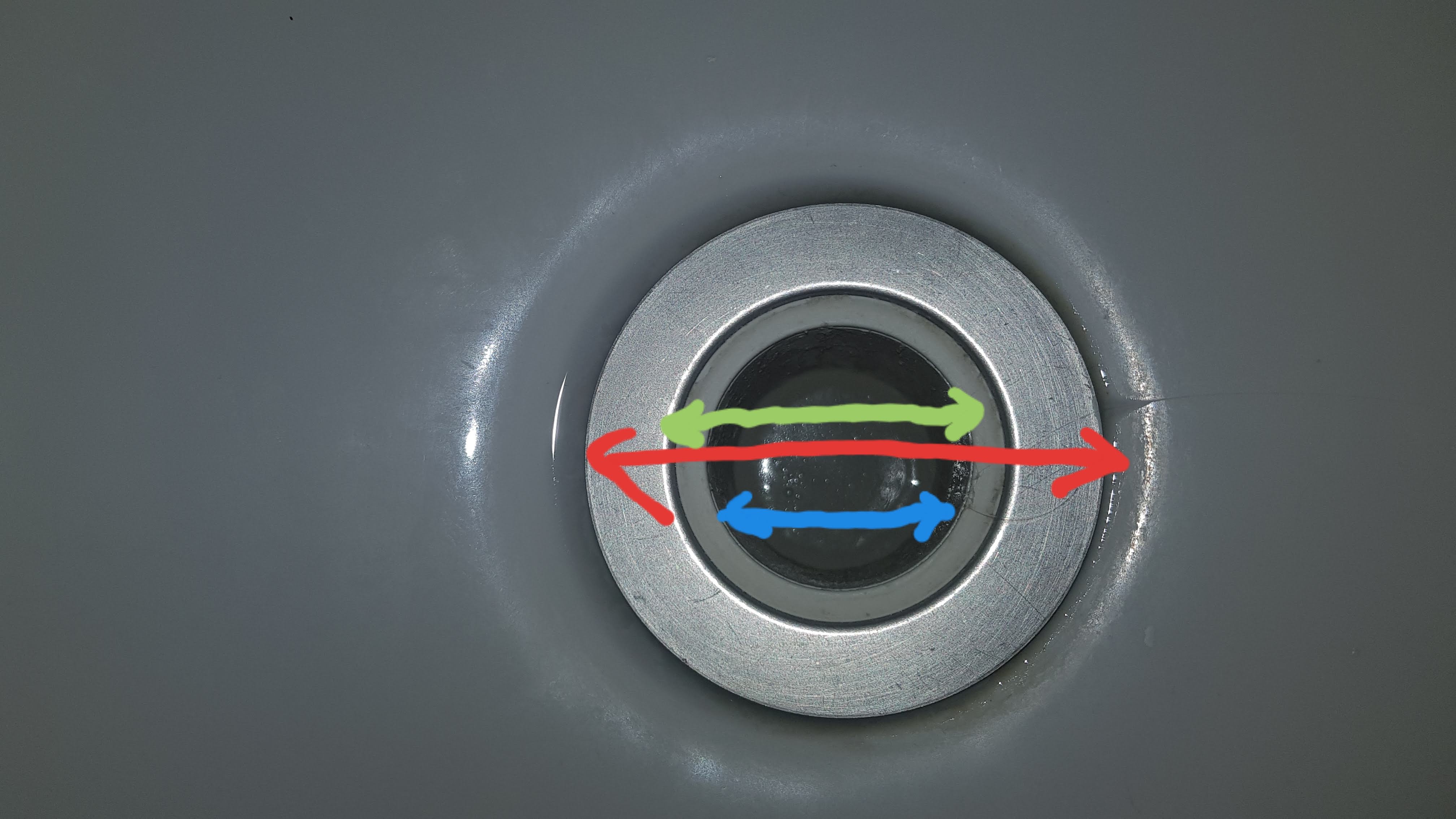

Dimensjonene på bilde med piler er følgende
Rød: +- 7cm
Grønn: 4,5cm
Blå: 3,5 cm

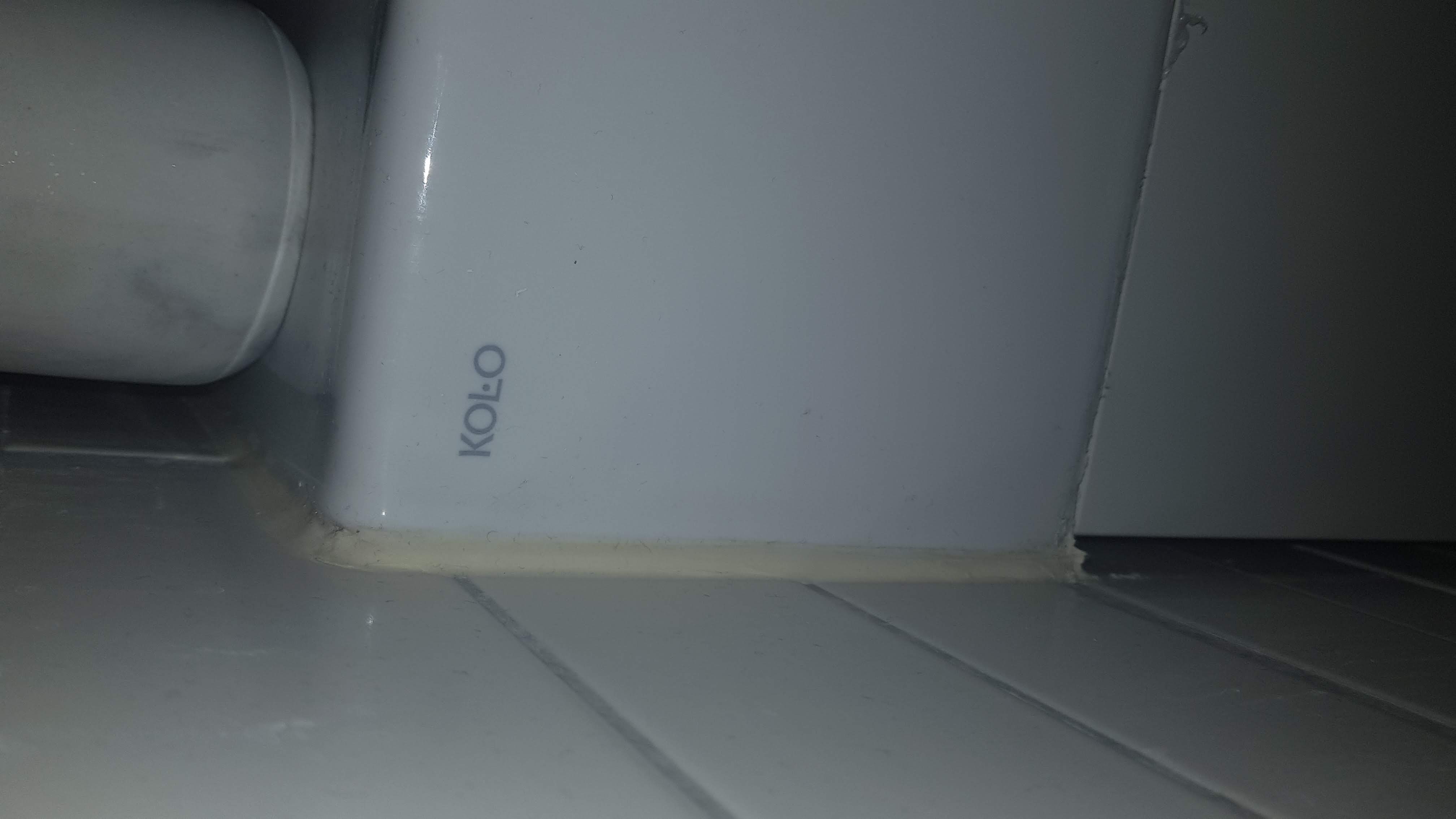

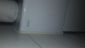

Servantet er av merke KOL-O eller noe. Har lagt ved bilde, men finner ikke noe på nett.

Det er ikke alle som har oppgitt diameter på ringen inne i servanten, men det er normalt en forholdsvis enkel sak å bytte.

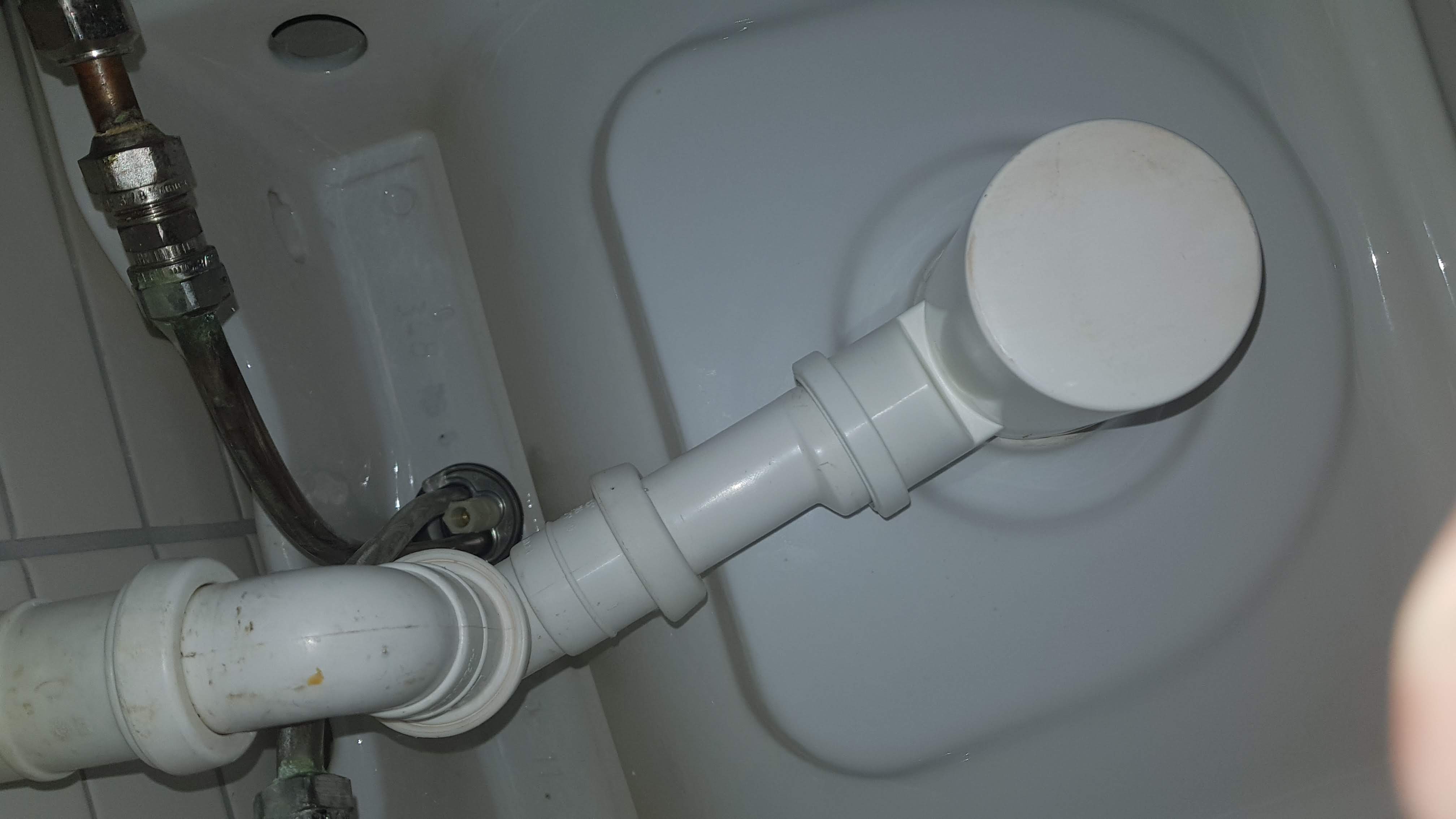

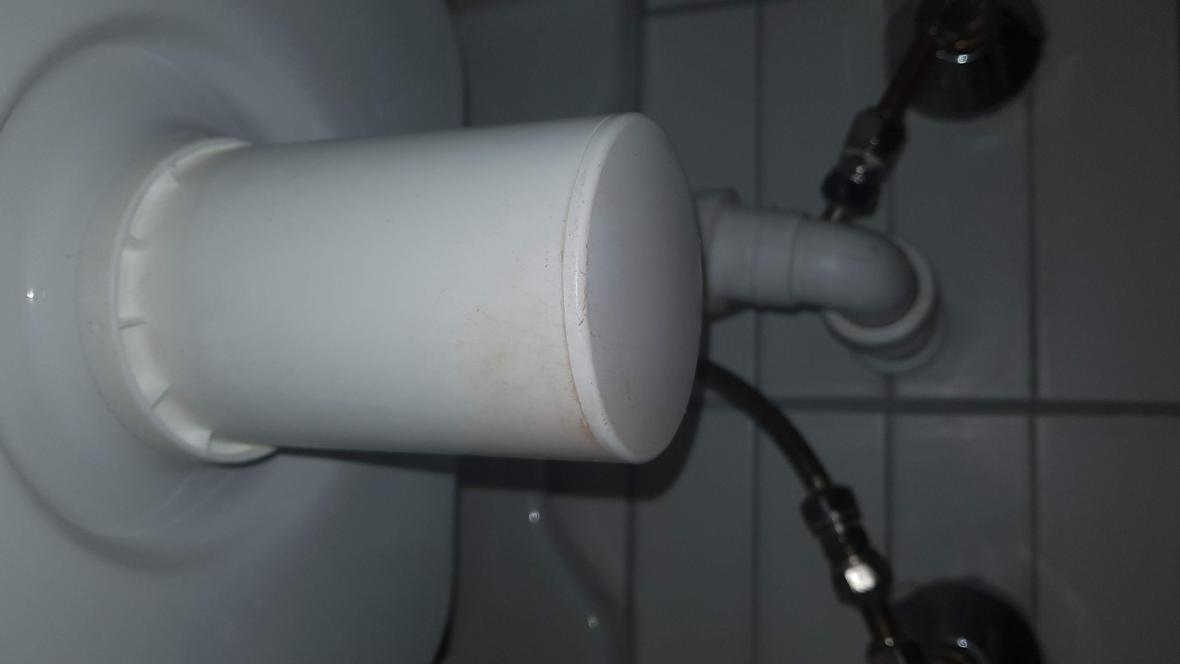

Denne passer antakelig, selv om diameteren ikke er oppgitt, men du må sannsynligvis bytte vannlåsen også, til en med riktig gjenge eller diameter, avhengig av koblingstype; linken under har 1-1/2" rørgjenge.

Eller noe litt mer fancy som denne (oppgitt til 63mm der du har +/-70, og annen dimensjon på tilslutningen til vannlås 1-1/4".):

Du bør prøve å demontere den du har nå, og se nærmere på hvordan den sitter fast; antakelig er delene inni vasken skrudd fast i vannlåset, og kanskje har du en gjengedimensjon der som passer sammen med en ny ventil.

Ja, sliter litt med å skjønne hvordan den skal demonteres, og finner ikke modellen på hjemmesidene deres. Kan heller ikke finne noe modellnummer på servantet.
