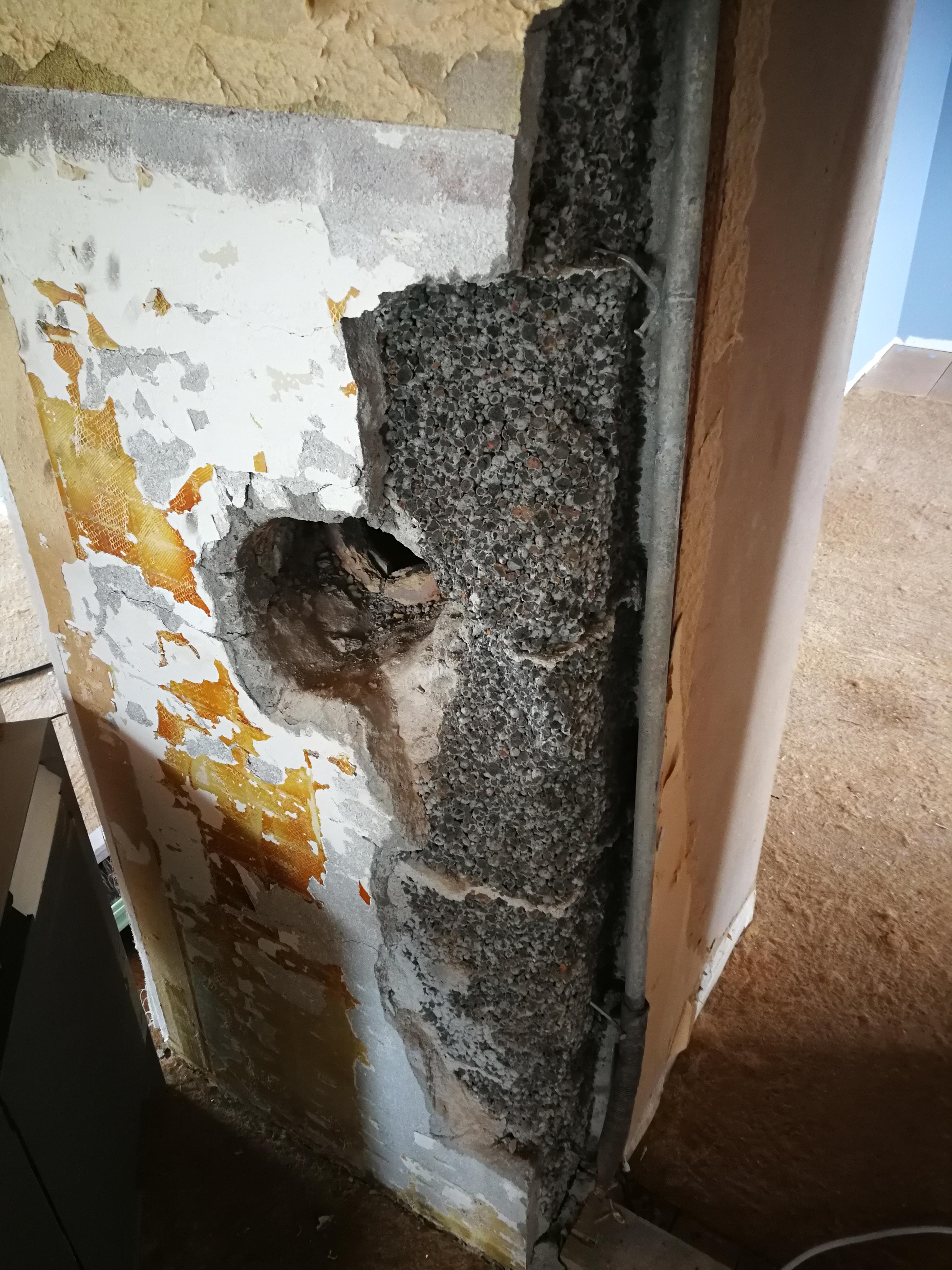

Da behovet for vedovn ikke er der lenger så vil jeg tette dette hullet i pipa, og generelt glatte over etterpå å få en fin overflate til slutt. Se vedlegg for bilde av jobben som skal gjøres.
Hvilket produkt anbefales til en slik jobb? Prøvde blant annet å se litt på Hey'di sine produkter men ble lett forvirret av alle alternativene som finnes ??
Eventuelt andre produkter en Hey'di er også aktuelt selvsagt, var bare ett eksempel

Jøye meg! Ikke for å være slem, men har aldri sett så mange forskjellige produkter og overflater på én pipe ^^ Nesten litt morsomt!
Tja. Først og fremst er det best å få tak i 4-5 (helst røde, ikke svarte, som er hardbrent og har dårlig vannsug) teglstein eller 1 lecablokk, hogge til biter, og mure igjen med vanlig murmørtel. Du kan sikkert bruke støpemørtel også, spiller liten rolle der.
Med tanke på hva du skal gjøre for å få en pen overflate, så er det litt opp til diskusjon.
Hvis du velger å lappe på det gamle, så må du pusse (mursement) på den eksponerte lecaen, så det blir jevnt med andre overflater. Dermed skrape vekk flass, tapetlim (?) og gammel maling. Så finnes det antageligvis murprodukter du kan male med i mange nok lag til det blir greit nok.
En annen løsning er å feste hønsenetting til pipa og pusse, etter at du har en jevn overflate rundt hele. Krever litt erfaring.
Jeg for min del ville pigget vekk det gamle og pusset på nytt. Tar lengst tid og er mest jobb, men da blir det best når det er ferdig. Virker så tungvint å pusse lag på lag, det krever mer håndlag. Jeg liker å få vekk det gamle og få på nytt.
Du kan alltids finpusse en pusset murvegg, det blir riktig fint, hvis gjort riktig. Det krever dog håndlag.

Haha der er jeg helt enig! Dette er et hus fra 1967 som vi overtok nylig, som har hatt mange overraskelser nå når vi pusser opp. Måtte flytte noen stendere blant annet, og jeg tar ikke hardt i når jeg sier at hver stender var festet med minst 8(!) solide spikere. Så den pipa er bare toppen av fjellet xD

Er så frekk at jeg smyger inn et spørsmål i samme tråd, da den lå helt på topp.
Jeg har revet et stort og ubrukelig åpent ildsted, og skal ha inn en ny vedovn med et mye lavere pipeløp. Altså må jeg tette det gamle.
Her er det et stålrør/beslag på ca 25x18 cm som sitter godt plantet i åpningen (lecapipe), må dette fjernes eller kan jeg stappe inn en lecabit og mure godt igjen? Tar imot alt av innspill.
Pigg den ut, fjern gammel shit.
