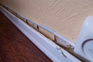

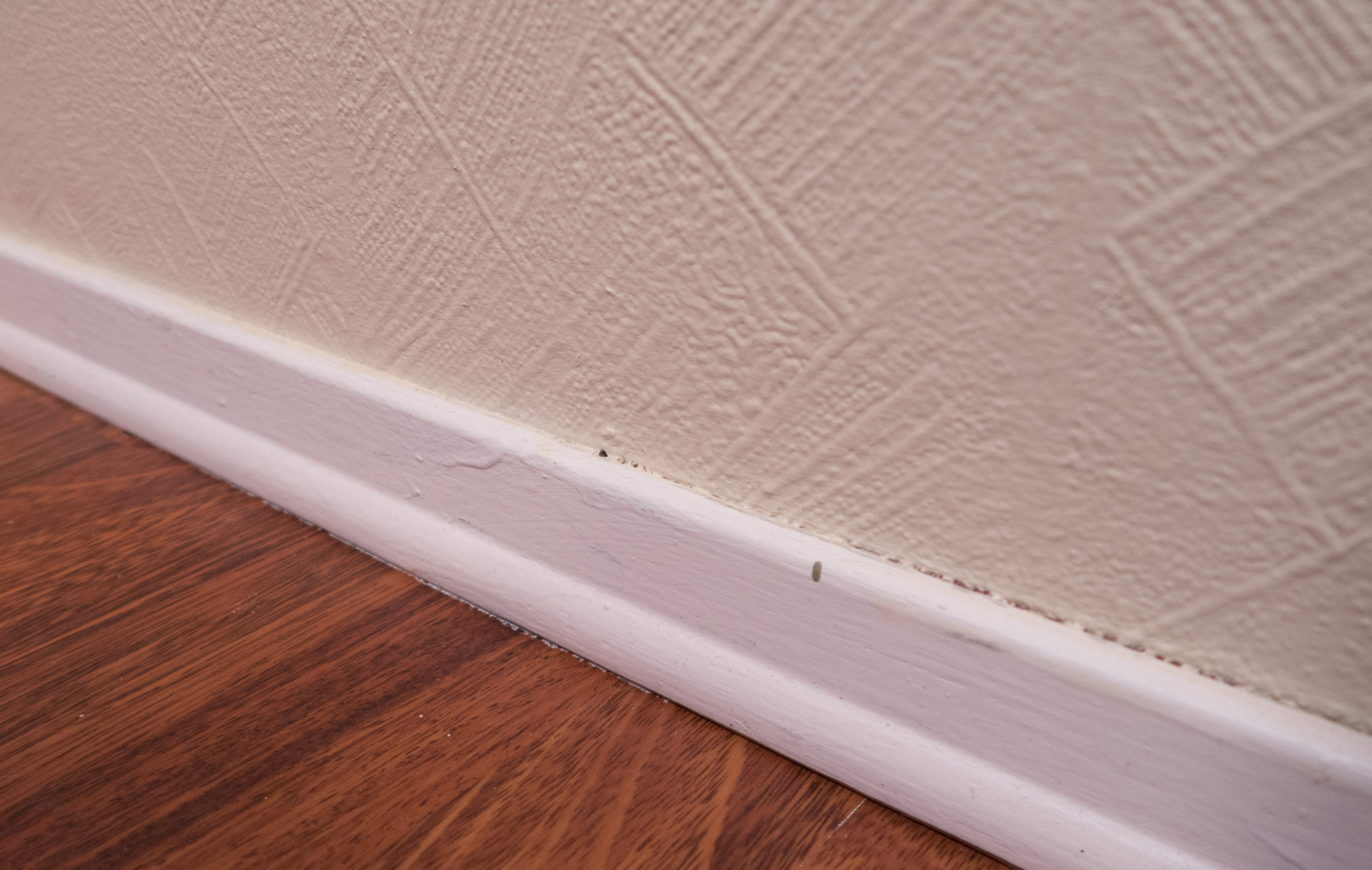

Hvordan fjerne gulvlister uten å skade tapet?
Hvordan fjerner man gulvlister på best mulig vis når de virker limt til underlaget (tapet)?
Vi skal skifte gulv (samt lister), men jeg vil nødig skade tapeten. Jeg har forsiktig prøvd å "lirke" listene ut fra veggen (ved hjelp av skrujen og en flat metallplate -en sikling eller noe lignende) uten helt å klare det (se vedlagte bilder -klikk på for å vise de større), så finnes det en bedre metode?
Jeg må vel kanskje uansett pusse/sparkle litt før vi maler veggene på nytt (før de nye listene legges på), men helst minst mulig ekstraarbeid. Det er snekker som skal legge gulvet/listene, men jeg er usikker på om han også fester ledningen på nytt, eller om det evt. blir meg selv -skal de festes med klemmer oppå toppen av listene (som før, selv om jeg mistenker det gjort av slurvete amatører) eller limes langs veggen ovenfor listene, eller noe helt annet?
To av veggene er i mur mens de andre to er gips, begge typene dekket med tapet.

Det siste bildet ditt viser mer eller mindre "best case scenario". Det er gammel maling etc som har tørket på kanten til fotlist/ledning. Du kan alltids kjøpe noe sandpapir og slipe kanten ned litt, men den vi likevel være der. Det beste (mest usynlige) er om du kjøper en fotlist som dekker over denne kanten med noen mm og fuger igjen overgangen.
Ett tips er likevel å gå med et skarpt tapetknivblad å skjære langs lista før du tar den av. Da vil den ikke rive med seg noe oppover.
Jeg har brukt et lite brekkjern med suksess.  Du kan gjerne bruke en tynn metallplate bak her også for å skåne veggen, særlig der det er gips.
Du kan også vurdere å skjere listene opp i mindre stykker som gjør det mye enklere å ta bort.  En multikutter er perfekt for den slags.
