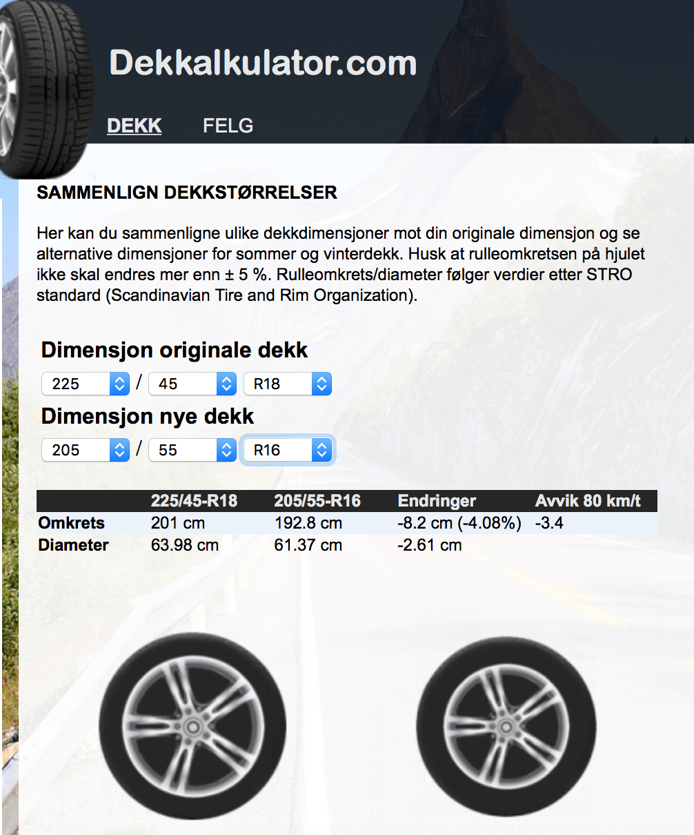

fotonisse Skrevet 27. juli 2018 Skrevet 27. juli 2018 (endret) Har nettopp kjøpt meg fabrikkny bil med 4x4 (Haldex), og har lest litt om på forskjellige steder at 4x4 systemet er ganske sårbart ved bytting av dekk. At en har alle dekk i samme dimensjon og at de omtrentlig er slitt like mye er veldig viktig etter hva jeg leser. Men hvor sårbart er 4x4 systemet for dette? Jeg bestilte bilen med reservehjul, og det kommer jo i en helt annen dimensjon enn hva bilen er levert med. Det er reservehjul i full størrelse (ikke nødhjul), så det burde jo være beregnet til å kjøre normalt med. Men er det faktisk det om 4x4 systemet kan bli ødelagt av det? Bilen er levert med 225/45-18" dekk til både sommer og vinter, men reservehjulet er 205/55-16". Vurderer å bytte ut det medfølgende reservehjulet med et nytt i 225/45-18" som samtlige andre dekk er. Men vil det hjelpe for 4x4 systemet om bilen etterhvert får litt mer slitte dekk og en så punktere og så må sette på et helt nytt. Da blir det jo også litt forskjell på rullediameteren til dekka? Mulig dette bare er "storm i et vannglass" for alt jeg vet, men det må jo være en grunn til at flere skriver at det er viktig med like slitte dekk på samtlige steder når en har 4x4? Noen som har kunnskaper her som kan informere litt om hvordan det faktisk fungerer? Endret 27. juli 2018 av fotonisse

fotonisse Skrevet 27. juli 2018 Forfatter Skrevet 27. juli 2018 (endret) Sommerdekk er levert i den dimensjonen fra fabrikk, og jeg bestilte vinterhjul da i samme dimensjon som bilen ble levert med. Da synes jeg det er veldig merkelig at de leverer med et reservehjul i en dimensjon som avviker så mye fra hva bilen er levert med fra fabrikk? Det er jo innenfor 5% avviket for rulleomkretsen (selv om det stort sett har med hastighet å gjøre), men det er kanskje likevel skadelig 4x4 systemet at det er et såpass stort avvik som dette her? Her blir vel faktisk avviket mellom dekka som er levert på bilen og reservehjulet mindre etterhvert som dekka blir mer og mer slitt? Endret 27. juli 2018 av fotonisse
