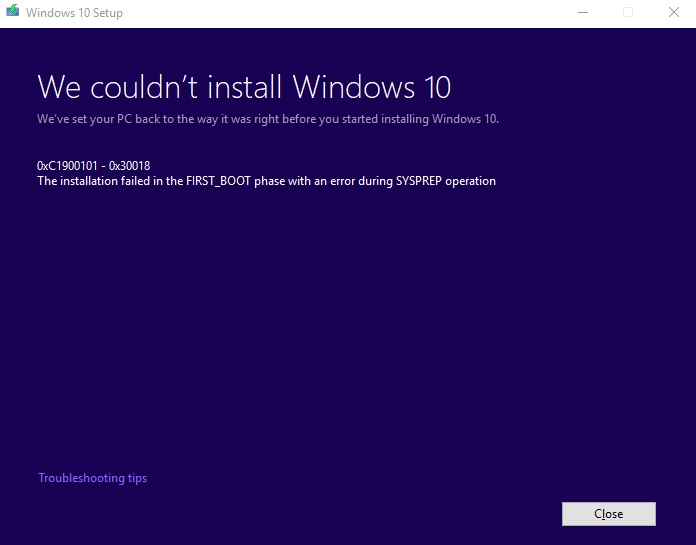

Akkurat. Forsøkte Media Creation Tool. Og et forsøk på å la den beholde programmer og innstillinger, men oppgradere til nyeste Windows 10. Det feilet:

Prøvde Windows Update først, og da det ikke ville ordne seg der med oppdatering, så forsøkte jeg MCT-framgangsmåten like etterpå.
Jeg har fordelt dette over flere innlegg, så da trodde jeg det kom fram der. Men da har jeg ihvertfall presisert at begge metoder feiler. Det er en litt eldre PC, som jeg ønsker å bruke i tillegg til den daglige. Så skal nok når jeg får roen ta å prøve en annen harddisk, med formateringsmetoden, så MCT for å se om den er like lite glad denne hardware'n da.
Det er veldig merkelig at det skulle være hardware-trøbbel, all den tid det lot seg innstallere på den, samt WU i snart nesten tre år på den før det skar seg nå i juli 2018. Den har stått og støvet ned siden vårparten en gang. Men den tok i mot noe av det WU kom med uti februar eller mars. Kan se build på den.
OS Build 16299.402 er det den ikke klarer å oppdatere i fra.

Det er snakk om en oppgradering i begge tilfellene.
Om du setter i gang oppgraderingen via Windows Update, om du bruker Windows Update Assistant, eller om du går via Media Creation Tool, så settes det etter hvert i gang et Windows Install-program som gjennomfører (- eller prøver -) en oppgradering til en ny(ere) versjon av Windows 10.
Hvis et eller annet feiler under oppgraderingen, så får du den beskjeden du fikk om "restoring previous version" osv.
Men feilen skjer altså ikke i Windows Update-systemet.
