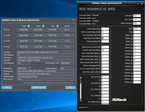

Betroz Skrevet 31. juli 2019 Skrevet 31. juli 2019 Jeg måtte visst slakke litt på primary timings for å passere 1 time med GSAT : 1.45v på minnet. Skal prøve å få den ned til 1.40v, men det får bli senere. Nå skal jeg spille litt BF1. Igjen, tusen takk for all hjelp folkens! Funker dette her bra, så blir det å beholde RAM brikkene.

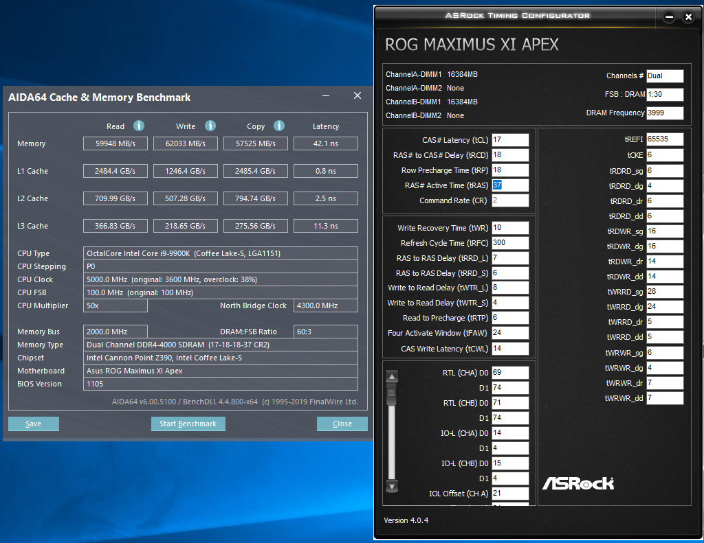

Mumriken Skrevet 31. juli 2019 Skrevet 31. juli 2019 Software avlesning. rtl? Uansett 50 grader uten at RAM brikkene presses max synes jeg er mistenkelig høyt. Enten feil avlesning, eller noe annet galt. Får se på det i morra. Round trip latency. rtl og iol bør settes manuelt dersom du gjør mye endringer på timings. Notorisk på å lage training feil under post
Betroz Skrevet 1. august 2019 Skrevet 1. august 2019 Round trip latency. rtl og iol bør settes manuelt dersom du gjør mye endringer på timings. Notorisk på å lage training feil under post Aha. Jeg så de verdiene nå i lista med Asrock Timing Configurator. RTL står på 69 for Channel A, og 71 for Channel B. IOL står på 14 for Channel A og 15 for Channel B hos meg (Auto settings). Jeg har ingen anelse hva jeg skal sette dem til. Vet du? Slikt får meg til å miste lysten på å tweake RAM, når det er så sykt mange timings/instillinger som kan påvirke både ytelse, stabilitet og reboot problemer.
Mumriken Skrevet 1. august 2019 Skrevet 1. august 2019 Aha. Jeg så de verdiene nå i lista med Asrock Timing Configurator. RTL står på 69 for Channel A, og 71 for Channel B. IOL står på 14 for Channel A og 15 for Channel B hos meg (Auto settings). Jeg har ingen anelse hva jeg skal sette dem til. Vet du? Slikt får meg til å miste lysten på å tweake RAM, når det er så sykt mange timings/instillinger som kan påvirke både ytelse, stabilitet og reboot problemer. Letteste er å plotte inn det timing config viser manuelt (gjerne etter du har kjørt memtest/gsat) Skal ikke garantere at det er de som kødder med deg, men det de har gjort det både på X99 og x299 her)
Betroz Skrevet 1. august 2019 Skrevet 1. august 2019 Letteste er å plotte inn det timing config viser manuelt (gjerne etter du har kjørt memtest/gsat) Skal ikke garantere at det er de som kødder med deg, men det de har gjort det både på X99 og x299 her) Fant en post på overclock.net om dette : https://www.overclock.net/forum/5-intel-cpus/1569364-official-intel-ddr4-24-7-memory-stability-thread-981.html#post28062896 Prøvde det, og so far so good. Jeg har en teori om at det også kan være at boot problemer kan komme når RAM brikkene er varme. F.eks hvis temp er 45 grader eller mer, så nekter dem.
Cowboystrekk Skrevet 1. august 2019 Skrevet 1. august 2019 (endret) Jeg måtte visst slakke litt på primary timings for å passere 1 time med GSAT : 4000-16-17-17-37-CR2.PNG 1.45v på minnet. Skal prøve å få den ned til 1.40v, men det får bli senere. Nå skal jeg spille litt BF1. Igjen, tusen takk for all hjelp folkens! Funker dette her bra, så blir det å beholde RAM brikkene. Tommelfingerregel er at den er timing nr 2 som er trøblete. Å endre første timing har mindre å si for stabilitet, men mye mer å si for ytelse. Ofte kan du legge sammen verdien på timing nr 2 og 3 og summen av disse bør være minimum på fjerde timing. Eks på noe du kan prøve er 16-18-18-36. Om du opplever ustabilitet, prøv å heve nr 2, 3 og 4 først, vent med nr 1 tRFC kan også føre til ustabilitet når du øker hastighet på rammen. Mulig du bør litt over 300 om det ikke funker å endre nr 2,3 og 4. Endret 1. august 2019 av Cowboystrekk 1
Mumriken Skrevet 1. august 2019 Skrevet 1. august 2019 Tommelfingerregel er at den er timing nr 2 som er trøblete. Å endre første timing har mindre å si for stabilitet, men mye mer å si for ytelse. Ofte kan du legge sammen verdien på timing nr 2 og 3 og summen av disse bør være minimum på fjerde timing. Eks på noe du kan prøve er 16-18-18-36. Om du opplever ustabilitet, prøv å heve nr 2, 3 og 4 først, vent med nr 1 tRFC kan også føre til ustabilitet når du øker hastighet på rammen. Mulig du bør litt over 300 om det ikke funker å endre nr 2,3 og 4. +-2 skal gå fint, utover dette så trodde jeg de fleste hk endrer dem for deg slik de blir innafor
Betroz Skrevet 1. august 2019 Skrevet 1. august 2019 (endret) tRFC kan også føre til ustabilitet når du øker hastighet på rammen. Mulig du bør litt over 300 om det ikke funker å endre nr 2,3 og 4. Jeg passerte 1 time GSAT med tRFC på 300, samt 2+ timer med BF1 spilling. Det som kan være et problem for meg nå er at RAM brikkene blir veldig varme på 4000 Mhz 1.40v, og det selv med god airflow. Jeg kunne hatt en 120mm vifte til å blåse rett på dem, men det tar seg dårlig ut i mitt O11 Dynamic, og dessuten burde være unødvendig med mitt vifte oppsett. For folk som har benche riggen liggende på et bord, så skjønner jeg det mer. Edit : Mulig 16GB brikker blir varmere enn 8GB brikker? Edit 2: Må jo være en grunn for at G.Skill bare har et 32GB kit (2 x 16) som er på "bare" 4000 Mhz CL19, 1.40v. Kan være at det er nesten max per i dag. Endret 1. august 2019 av Betroz
