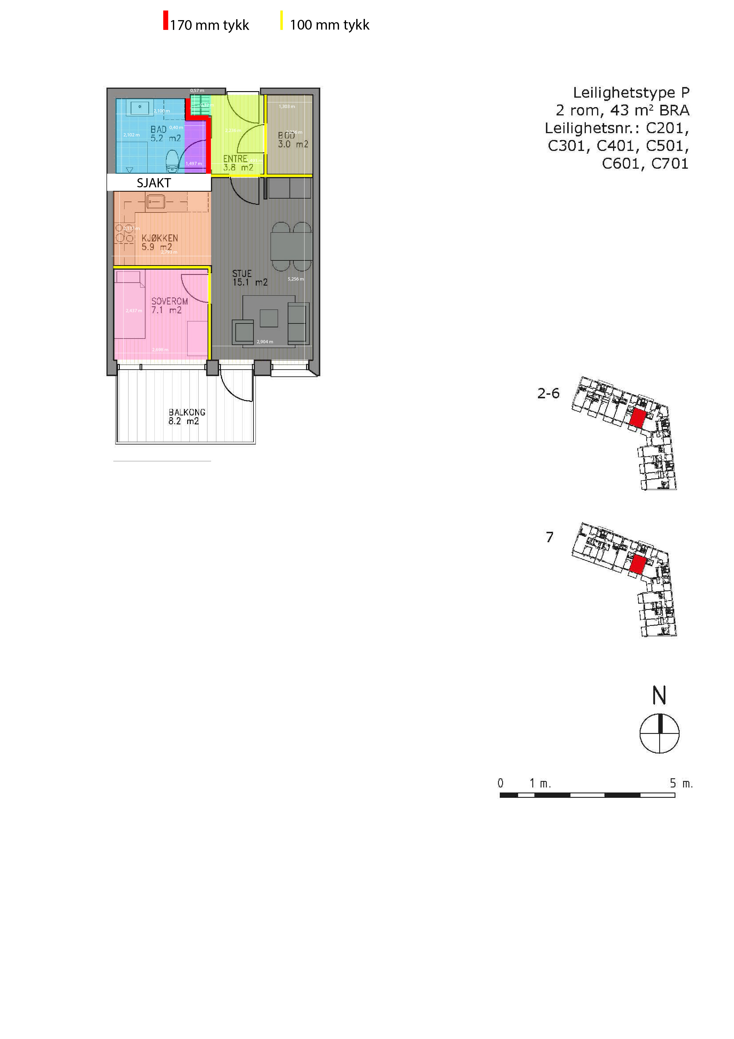

Geekeern Skrevet 7. juli 2018 Forfatter Skrevet 7. juli 2018 Du kan se bildet der jeg har målt opp...

Geekeern Skrevet 7. juli 2018 Forfatter Skrevet 7. juli 2018 (endret) Så har man jo denne: https://dibk.no/byggeregler/tek/3/12/i/12-2/ det der går mer på heis... vi snakker om soverom. En rullestolbruker skal kunne trille seg inn på soverom, og det skal være 1,5 meter diameter slik at man kan snu og trille ut av soverommet. I tillegg må det være tilstrekkelig plass til at skapdørene kan åpnes uten at rullestol står i veien for skapdørene. Virker som du er en stor kverulant... hadde du vært i mitt situasjon hadde du nok vært like frustrert. Det er flere beboere i dette prosjektet som nå har klaget på arealsvikt. Endret 8. juli 2018 av Geekeern
aklla Skrevet 8. juli 2018 Skrevet 8. juli 2018 Så hva tror du menes med "Det er tilstrekkelig at minst 50 prosent av boenheter på inntil 50 m2 BRA med ett eller to rom for varig opphold i bygning oppfyller kravene til tilgjengelig boenhet samt utforming av bad og toalett i § 12-9 første ledd"Det står da i klartekst at det holder at 50% av boligene følger kravene for tilgjengelig utforming, om det er krav til heis. Altså er det ikke sikkert at din leilighet trenger å følge kravene for tilgjengelighet om andre sin gjør det.Jeg er på min andre bolig, og jeg har fortsatt ikke målt opp om arealet stemmer på millimeteren iht prospekt..Ellers kan du jo også lese på: http://www.advokat-bolig-eiendom.no/artikler/p-rom-s-rom-og-bra"Bruksareal av bolig eller det mange kaller bruksenheten, er det arealet som ligger innenfor de omsluttende veggene. Ved denne beregningen skal det ikke gjøres fradrag for bredde på innvendige vegger. Således skal det ikke gjøres fradrag for innervegger, trapper, sjakter, boder, tekniske rom m.m. Det skal imidlertid ikke medregnes areal som er under 1,9 meter i høyde. Dersom rom har skråtak, regnes likevel med areal 0,6 meter utenfor høyden som er 1,9 meter." 1
Dragen Skrevet 8. juli 2018 Skrevet 8. juli 2018 I følge tegningene så er den ganske firkante https://www.diskusjon.no/uploads/monthly_05_2018/post-265645-0-48530900-1525718788.jpg Og de 0,6kvm du mangler på soverommet er jo ikke borte, de er på stua og kjøkkenet. Flytter de veggen litt ut, så blir stua og kjøkkenet tilsvarende mindre. Å flytte to vegger 10cm gjør ikke arealet på leiligheten verken større eller mindre. Ganske tydelig at rommet er firkantet, ja. Spørsmålet blir om det er kvadratisk. 1
